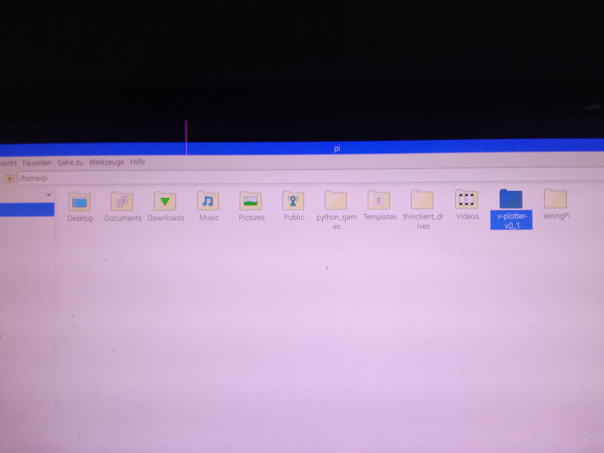

Also ich habe die Date I gedownloadet und entpackt. Ich bin soebend auf
meinem Rassberry B und möchte die.Software nun verwenden muss ich jetzt
einen Skript erstellen auf dem ich die Software hinterlege?
Oder was sind die nächsten Schritte?

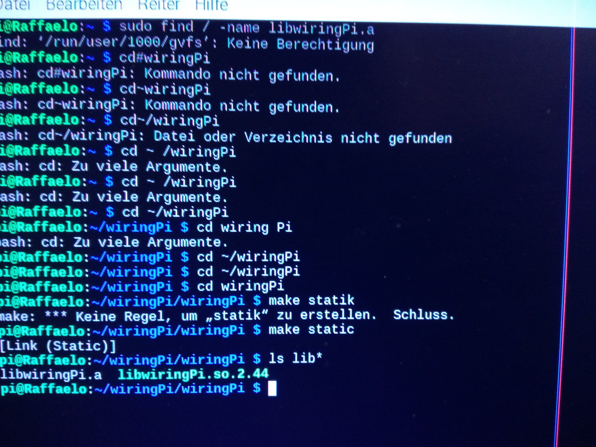

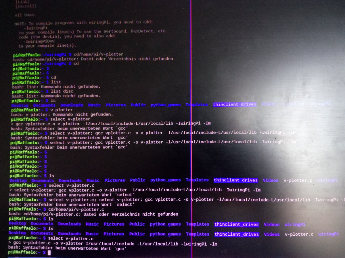

wenn
gcc -v
und
gpio -v
funktionieren, wechsele in das ausgepackte Verzeichnis, dass die
Datei v-plotter.c enthält.
Dort:
gcc v-plotter.c -o v-plotter -I/usr/local/include -L/usr/local/lib -lwiringPi -lm
Damit sollte, wenn keine Fehler drin sind, die Datei:
v-plotter
entstehen. Diese wird gestartet und das war dann alles. Start mit:
./v-plotter

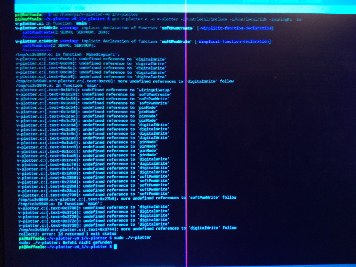

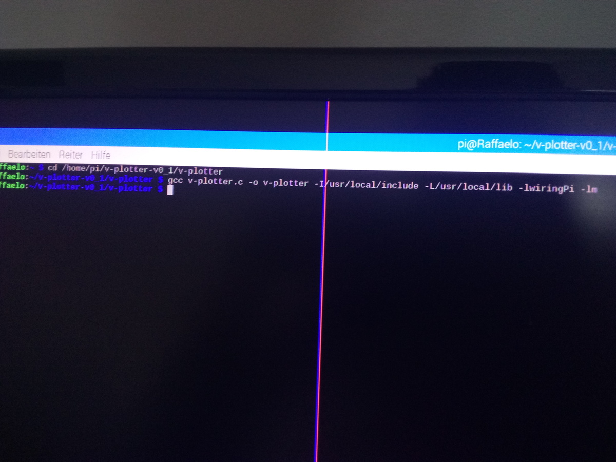

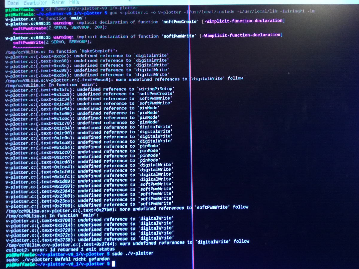

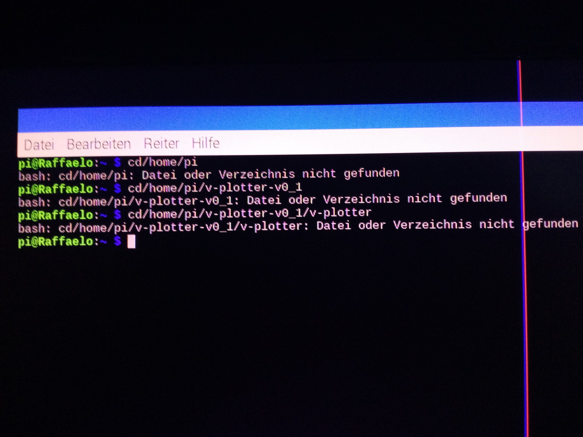

OK folgendes Problem ist aufgetreten.
jedesmal wenn ich
-lwiringPi -lm
eingebe kommt:
bash:Syntaxfehler beim unerwarteten Word 'gcc'
Was jetzt?
(Ich habe euch ein Screen Foto angeheftet)

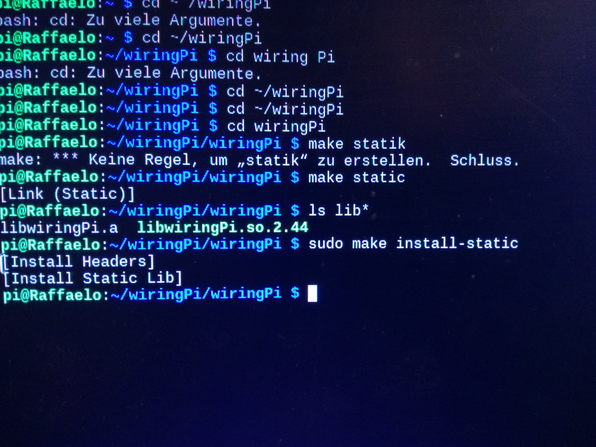

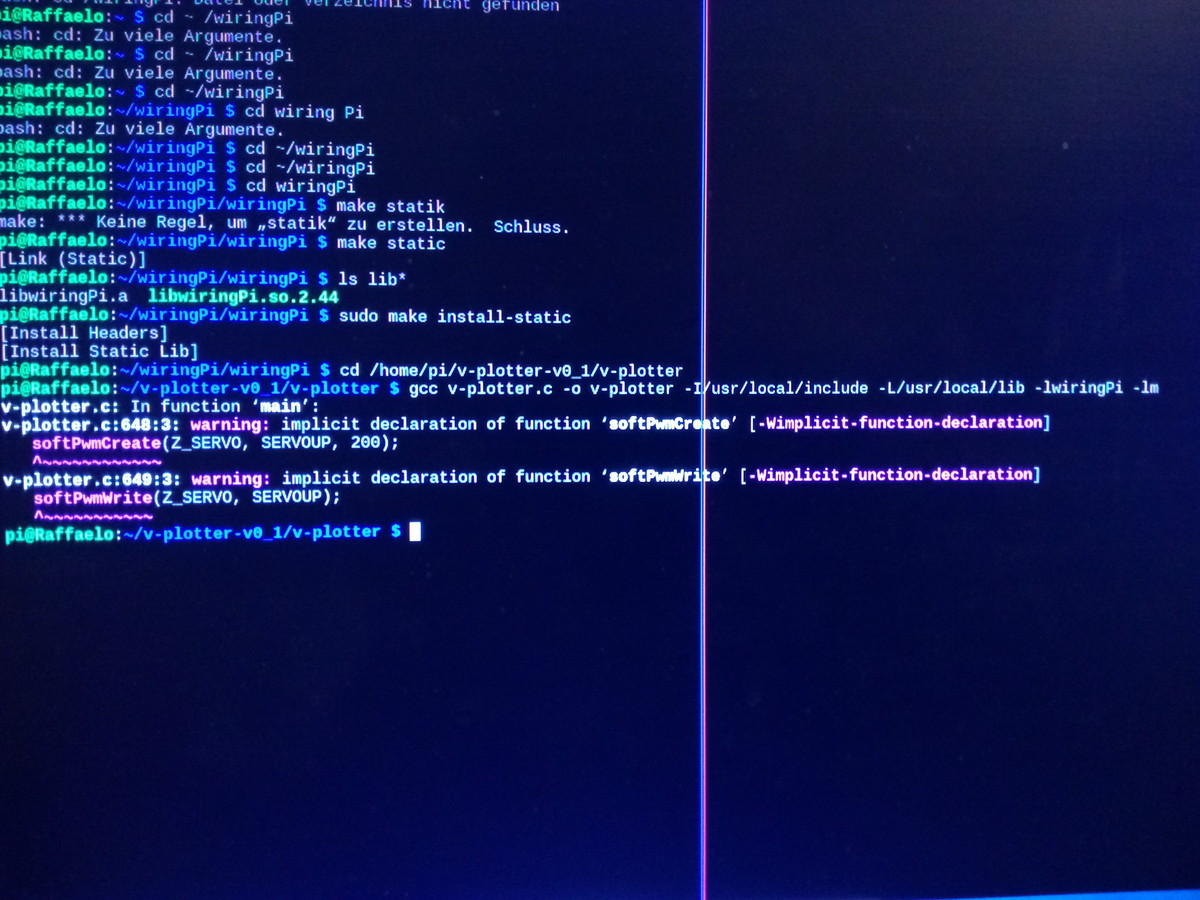

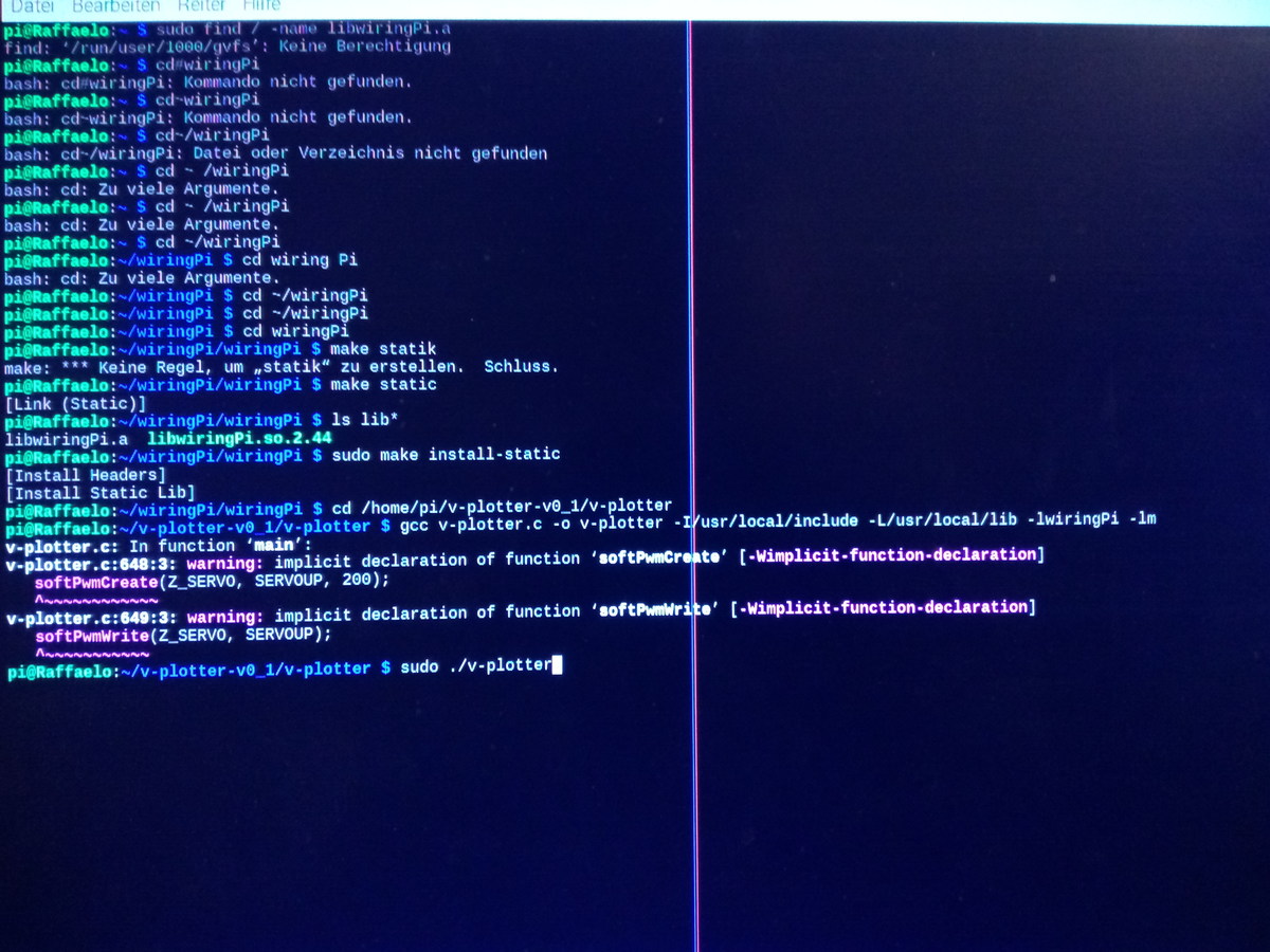

Ich habe die installation wife auf der seite beschriebn vorgenommen.
anschließen habe ich erneut
sudo ./v-plotter eingegeben der Raspi hat days Programm anschließend
gestartet. nach dem schließen des Programmes und erneuter Eingabe von
sudo ./v-plotter
kommt wieder die fehlermeldung
Befehl nicht gefunden
Komisch
Hast du den RasPi inzwischen neu gestartet?
Probier mal.

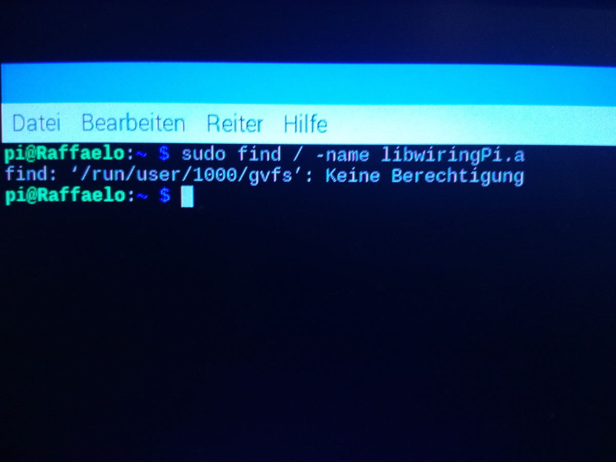

An sonsten ist es noch das gleiche Problem mit der lib.
Wenn es nach dem Neustart nicht funktioniert, suchen wir die Dateien die
fehlen. Musst aber Zeitnah antworten.

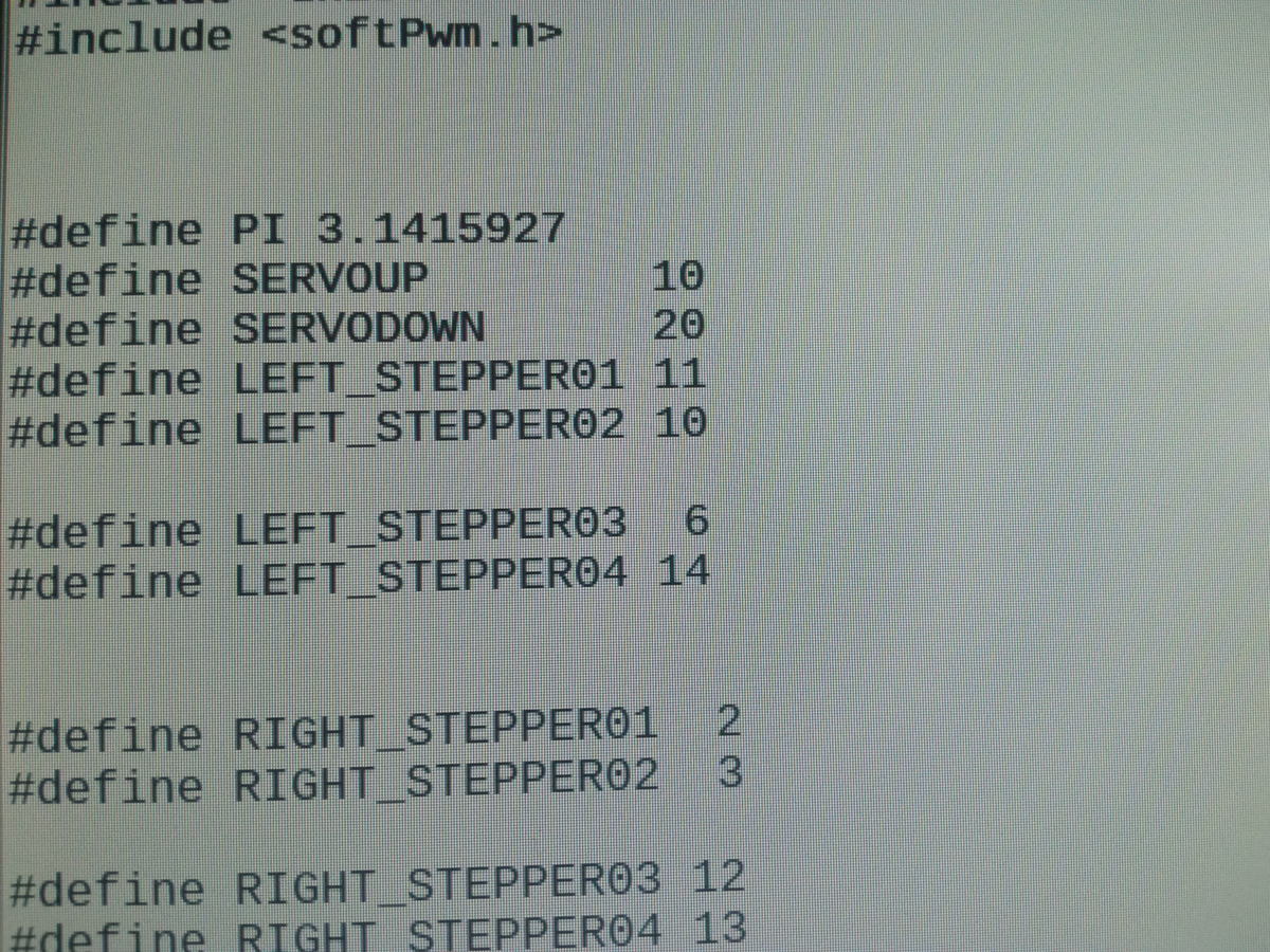

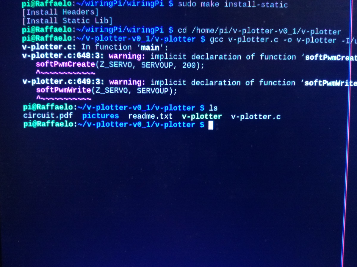

Wenn das Programm nicht funktioniert wie es soll, öffne die
v-plotter.c
oben, unter den
#include <wiringPi.h>
#include <unistd.h>
noch ein:
#include <softPwm.h>
einfügen und neu compilieren.
Dann sollten die Warnungen verschwunden sein.

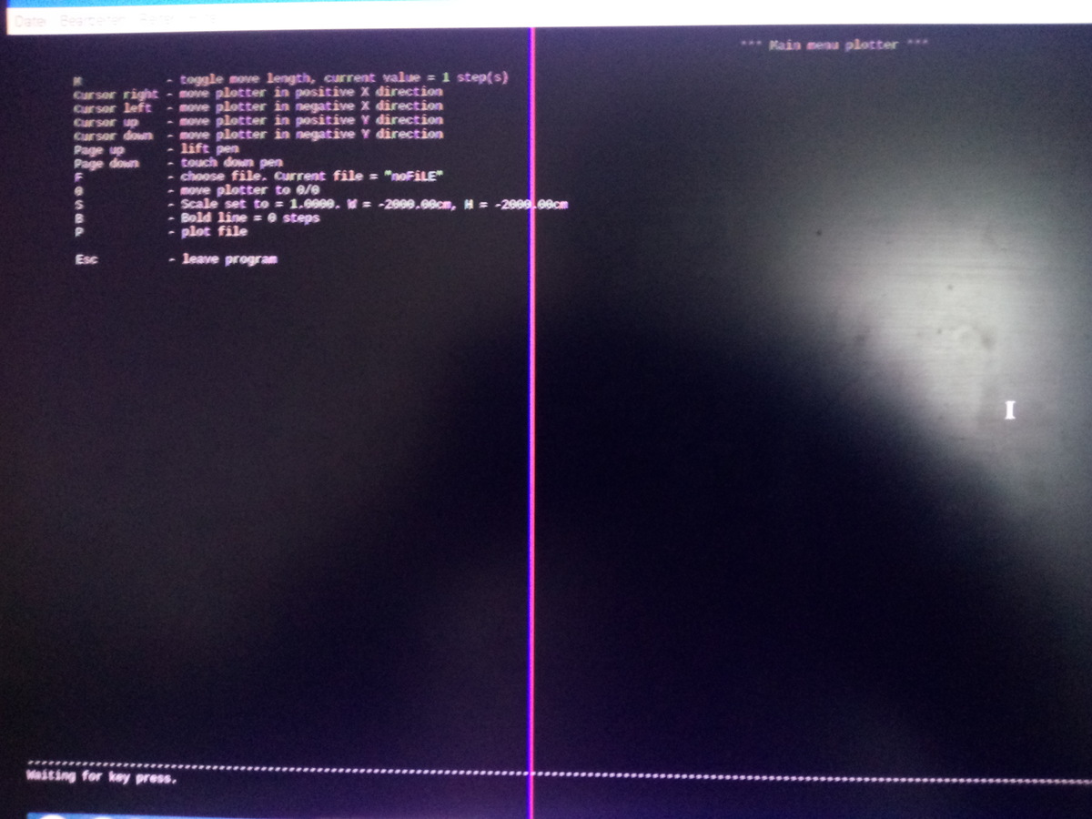

Die Änderungen:

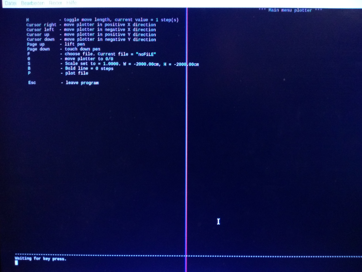

wurden ausgeführt. Das Programm started nun ohne Fehlermeldung (siehe
Bilder)

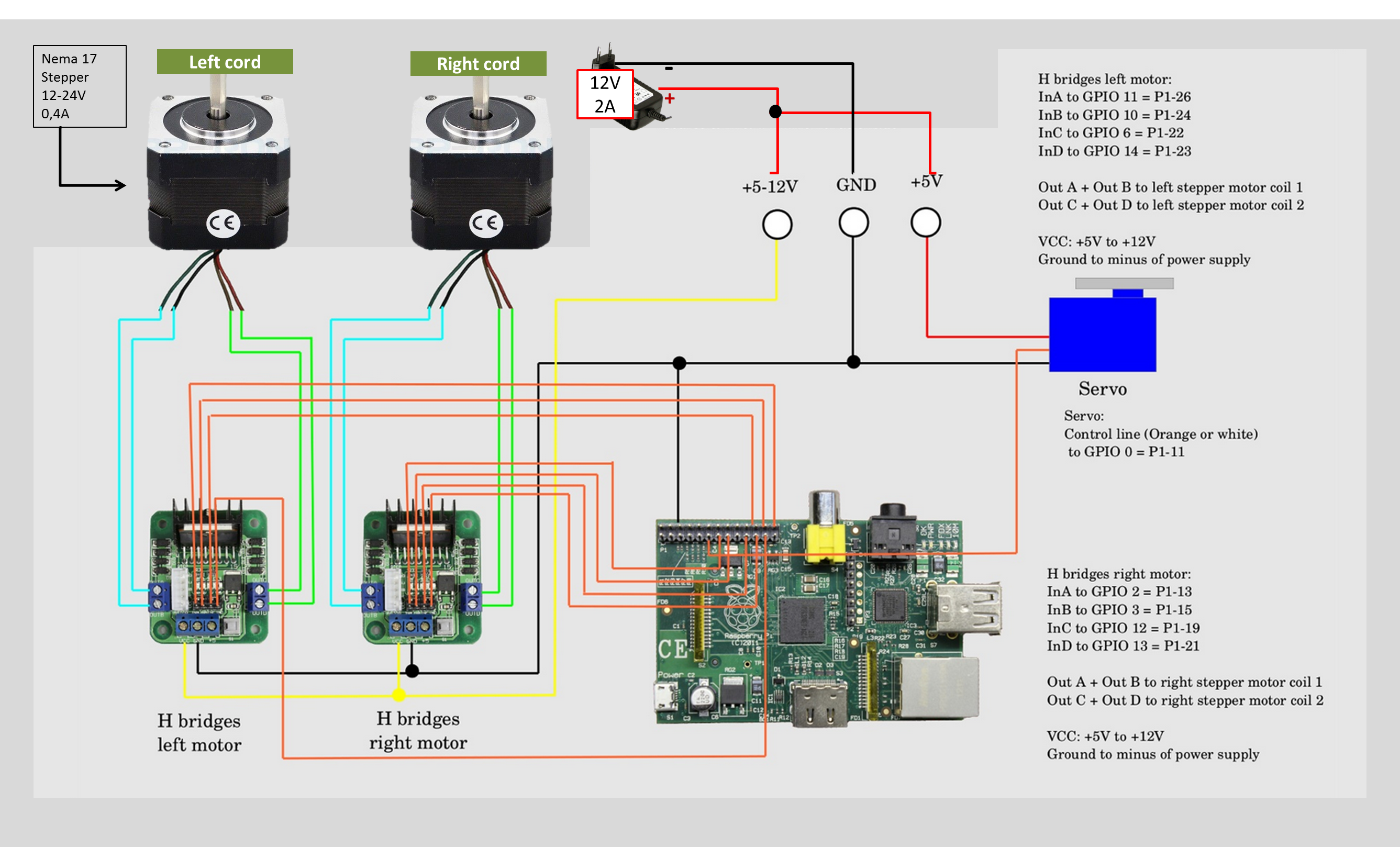

Jedoch bewegen sich die Motoren noch nicht. In diesem Fall müsste es an
der Hardware liegen, weshalb ich den Schaltplan/Aufbau so wie ich ihn
aufgebaut habe in einem Bild (siehe Anhang dargestellt habe.
Könntet ihr vielleicht einen Block drüber werfen?
Könnte es eventuell daran liegen das die Jumper erst entfernt werden
müssen?
OK ich habe alle GPIO Ausgänge geprüft.
Funktionieren alle.
Anschließend habe ich den Fehler gefunden, under zwar habe ich die GPIOs
nicht mach dem GPIO Plan des Raspberry 3B angschlossen, wodurch Pins
automatisch falsch belegt wurden.
Nach dem Umstecken, haben sich die Motoren gedreht wie gewollt.
Leider ist mir die Rechte H-Brücke durchgebrannt.
scheiß billing Teile aus China.
Aber es funktioniert.
Ohne den ganzen Quelltext noch einmal durch zu gehen, könnte das:
#define SERVOUP        10
#define SERVODOWN      20
1 bzw. 2 ms für die Servo Ansteuerung bedeuten. Das muss natürlich
passen.
Wenn der Servo richtig angeschlossen ist, würde ich das prüfen.
1 Meter Kabel dürfte nicht das Problem sein.
Also ich habe die Motor Brücken und das Servo Kabel erhalten.
Bis auf den Servo funktioniert alles.
Der Servo zickt ein bischen.
Um es genau zu sagen, dreht er sich nur in wine bestimmte Position under
bleibt dann dort.
Wenn ich page down drücke, um den Servo zu sagen das er den Stift
absetzen soll, so brummt er nur.
Was muss ich am Code abändern, damit er sich bewegt?
Code ist im Anhang
