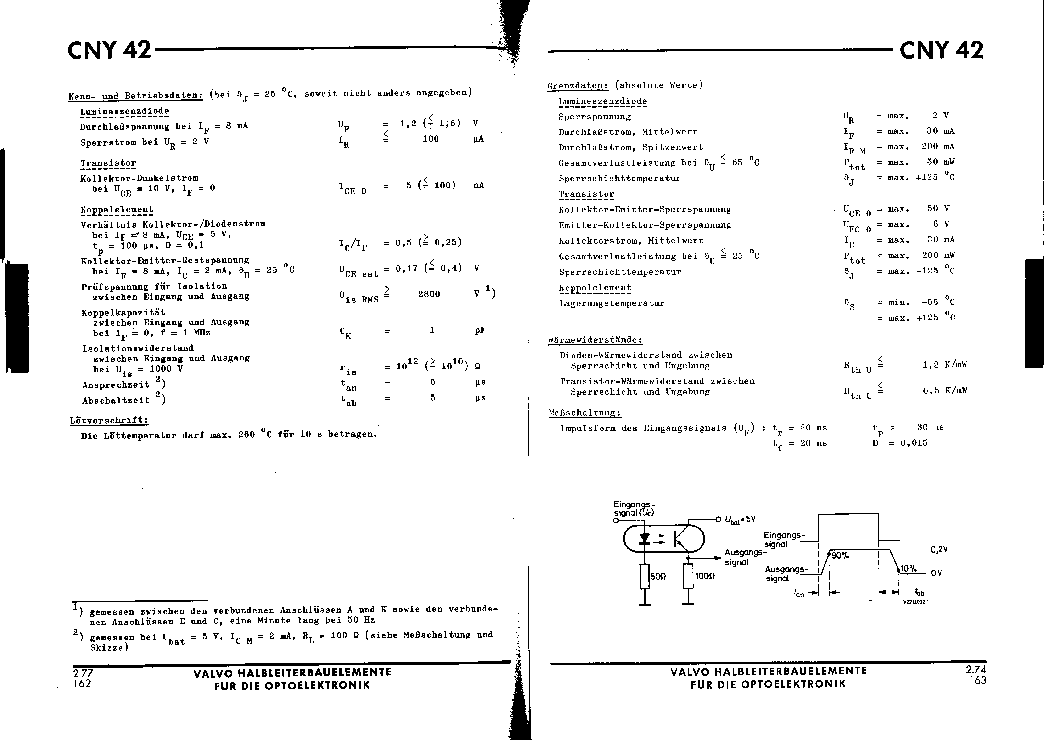

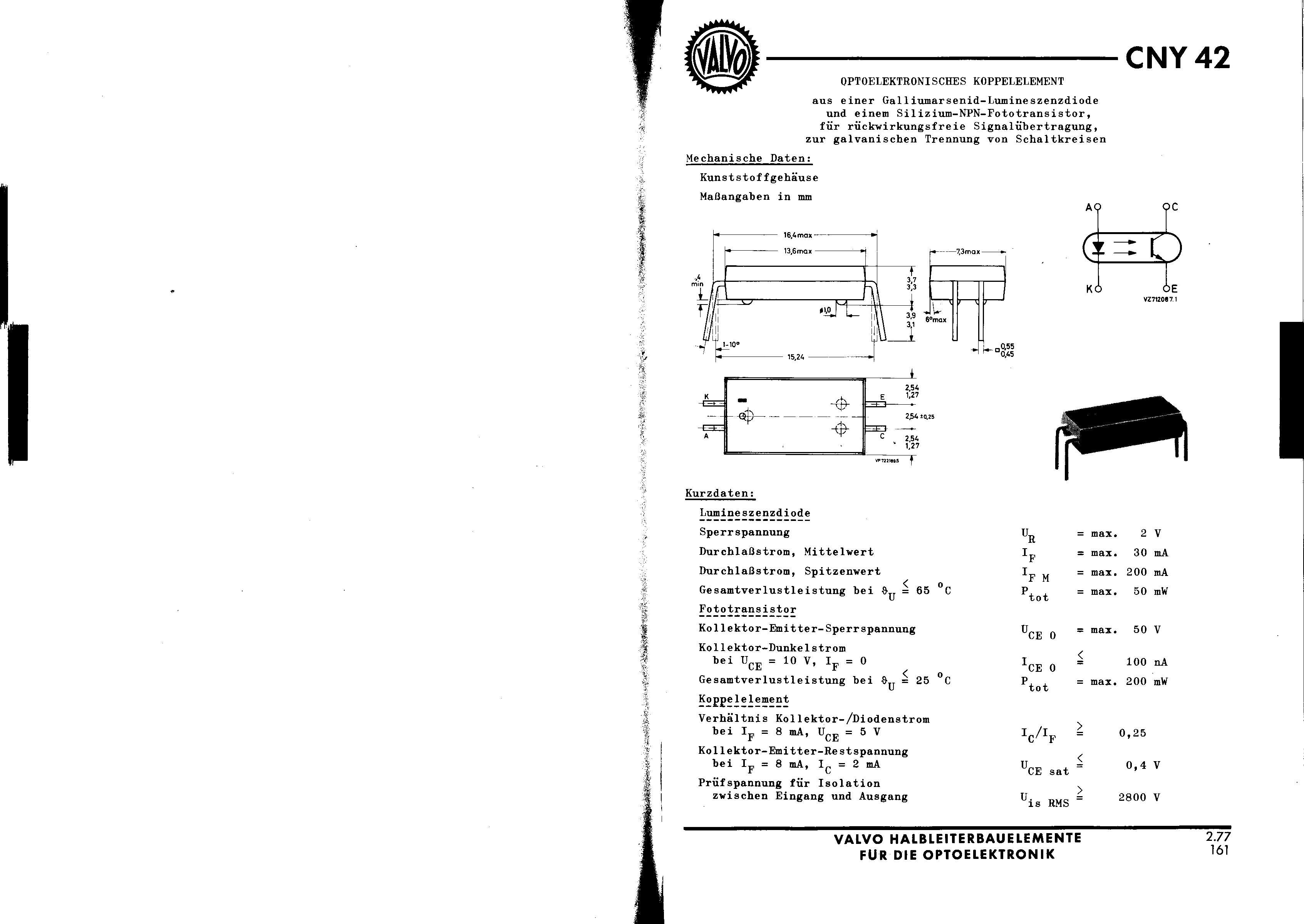

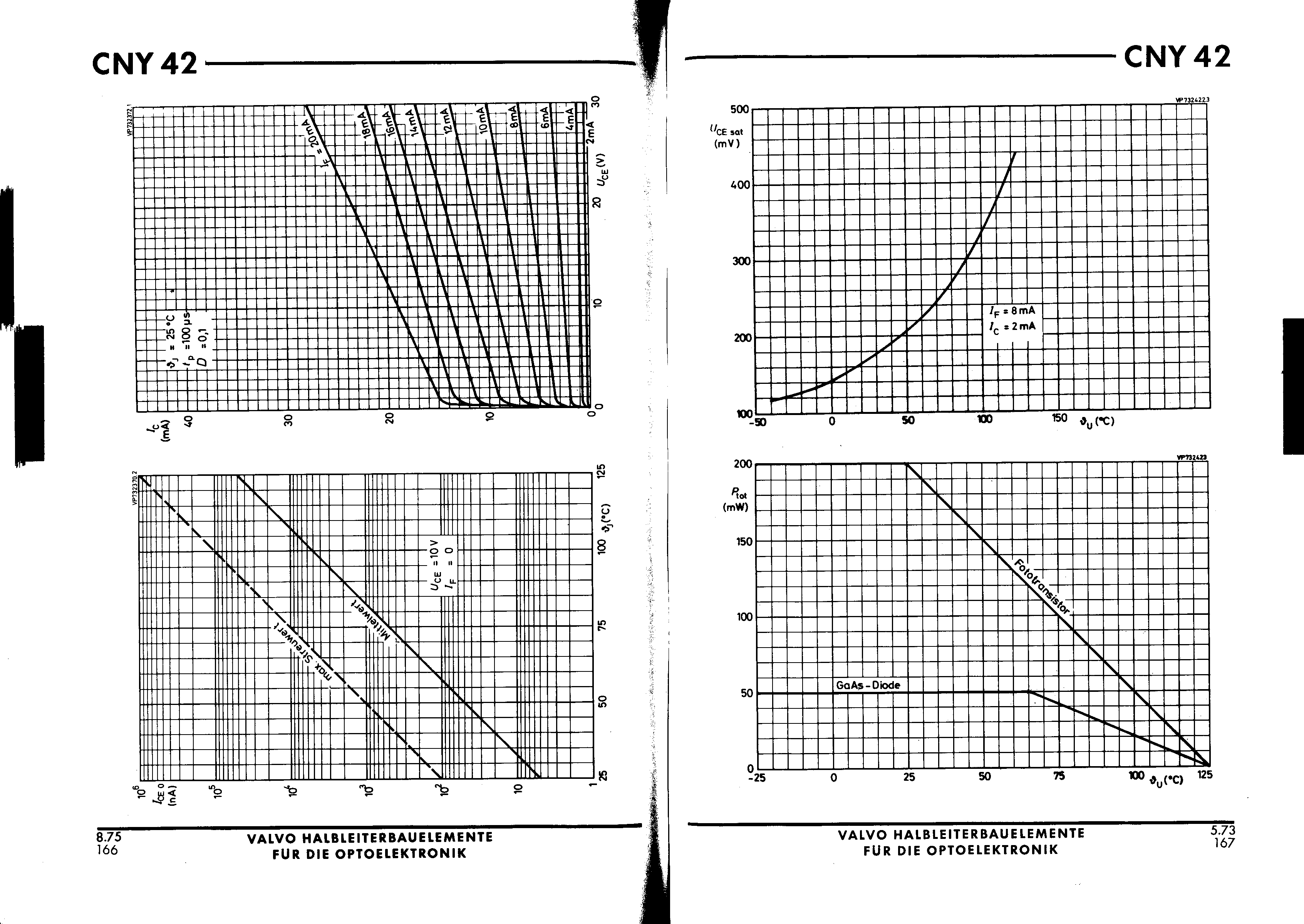

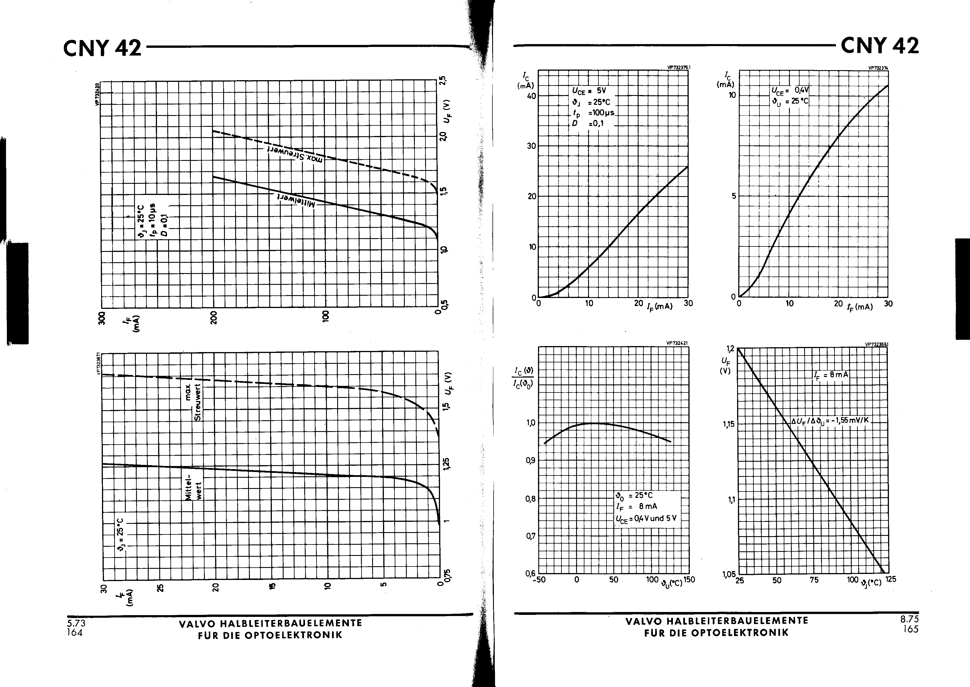

PS: Die Daten für einen alten Optokoppler CNY 42 bräuchte ich auch noch.
Da habe ich bislang auch nichts gefunden.

Vielen Dank! Das hilft mir sehr.
