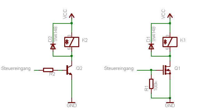

Dann brauchst du eigentlich nur einen Transistor oder einen
Logic-Level-Mosfet.
Zeichne doch mal einen Schaltplan (das ist das bevorzugte
Kommunikationsmittel under Elektronikern) mit deinem Display und deinem
Arduino und mach für das Schaltelement einfach eine Blackbox da rein.
Poste den im Format *.PNG, daann kann man einfach deinen Plan hernehmen
und einen Lösungsvorschlag hineinmalen.

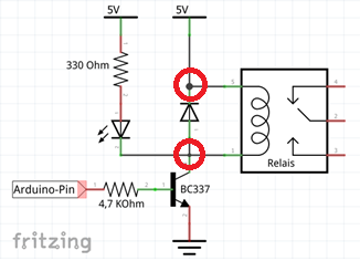

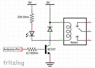

hab dein Problem nichtmal ganz verstanden. Hilfreich ist immer ein Typ
anzugeben das ein Probleme bereitet.
Hab dir mal ein Schaltplan angehängt wie man ein Relai mit einem Arduino
beschalten kann evtl hilft dir ja schon das.

Persönliche Seite #5313212
In dem fehlt ein Verbindungspunkt an der Kreuzung zwischen Transistor,
Relais, LED und Rücklaufdiode.
+5V mit einem Balken zu kennzeichnen ist irritierend, gewöhn' Dir das
ab.
Und es heißt RelaiS. Mit S am Ende. Das wird nicht ausgesprochen, da das
aus dem Französischen kommt, aber es wird nicht weggelassen.
#5313422
Rufus Τ. F. schrieb:
> ab.
Ja gib dir da vollkommen recht. Habs aber nur schnell gegoogled und
nichts selber gezeichnet, sollte ja auch nur das Prinzip zeigen.
Da ist ein Verbindungspunkt.
Oha !
willst du auch noch irgendwas konstruktives beitragen ?
