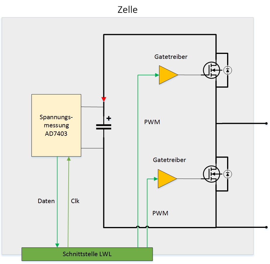

Wir versuchen einen einphasigen Strang eines Modularen Multilevel
Umrichter für das Niederspannungsnetz zu bauen. Dabei sollen die
Lichtwellenleiter die Verbindung zu den einzelen Zellen bilden. Die
einzelen Zellen sollen zur Steuereinheit potentialgetrennt sein. Die
Übertragung mittels Lichtwellenleiter ist in unserem Projekt eigentlich
nicht nötig, falls aber zu einem späteren Zeitpunkt in betracht gezogen
wird, das ganze für höhere Spannungen zu bauen wären Lichtwellenleiter
die bevorzugte Lösung. Wir verwenden einen Delta-Sigma Wandler (AD7403).
Dieser brauch einen synchronisierten Clk, darum kann dieser nicht auf
den Zellen generiert werden.

#5313685
@Nicola (Gast)
Dafür reichen HF-Trafos.
Sieht so aus.
Was macht der denn in dem Umrichter? Strommessung?
Ich glaub euer Konzept ist hier nicht so ganz optimal.
Vor allen, kann es sein, daß der Takt in die GEGENRICHTUNG der
PWM-Signale laufen muss?
Mach mal ein Blockdiagramm mit Signalen und Richtungen.
Alles in Allem glaube ich aber, daß für euch drei LWLs deutlich
einfacher und billiger sind als eine Zusatzentwicklung. Denn ich vermute
mal, daß eure Kompetenzen eher bei der Leistungselektronik liegen und
weniger in der  Datenübertragung. Und für ein Uniprojekt spielen ein
paar Euro mehr oder weniger keine Rolle, denn die gebt ihr 100fach für
eine Eigenentwicklung aus. Erst mit ausreichend Stückzahlen ist die
Lösung mit einem LWL billiger. Ich könnt ja schon mal versuchen, den
Break Even Point abzuschätzen ;-)

@Nicola (Gast)
>aber wenn das ganze einen so grossen Mehraufwand bedeutet, bleiben wir
>wahrscheinlich bei unserern anfänglichen vier Lichtwellenleitern.
Ähh, das müßt ihr auch, denn die Gatetreiber liegen auf verschiedenen
Potantialen! Bestenfalls könnte man die Spannungsmessung + Low Side
Treiber kombinieren. Aber auch das lohnt sich kaum.
KISS!
