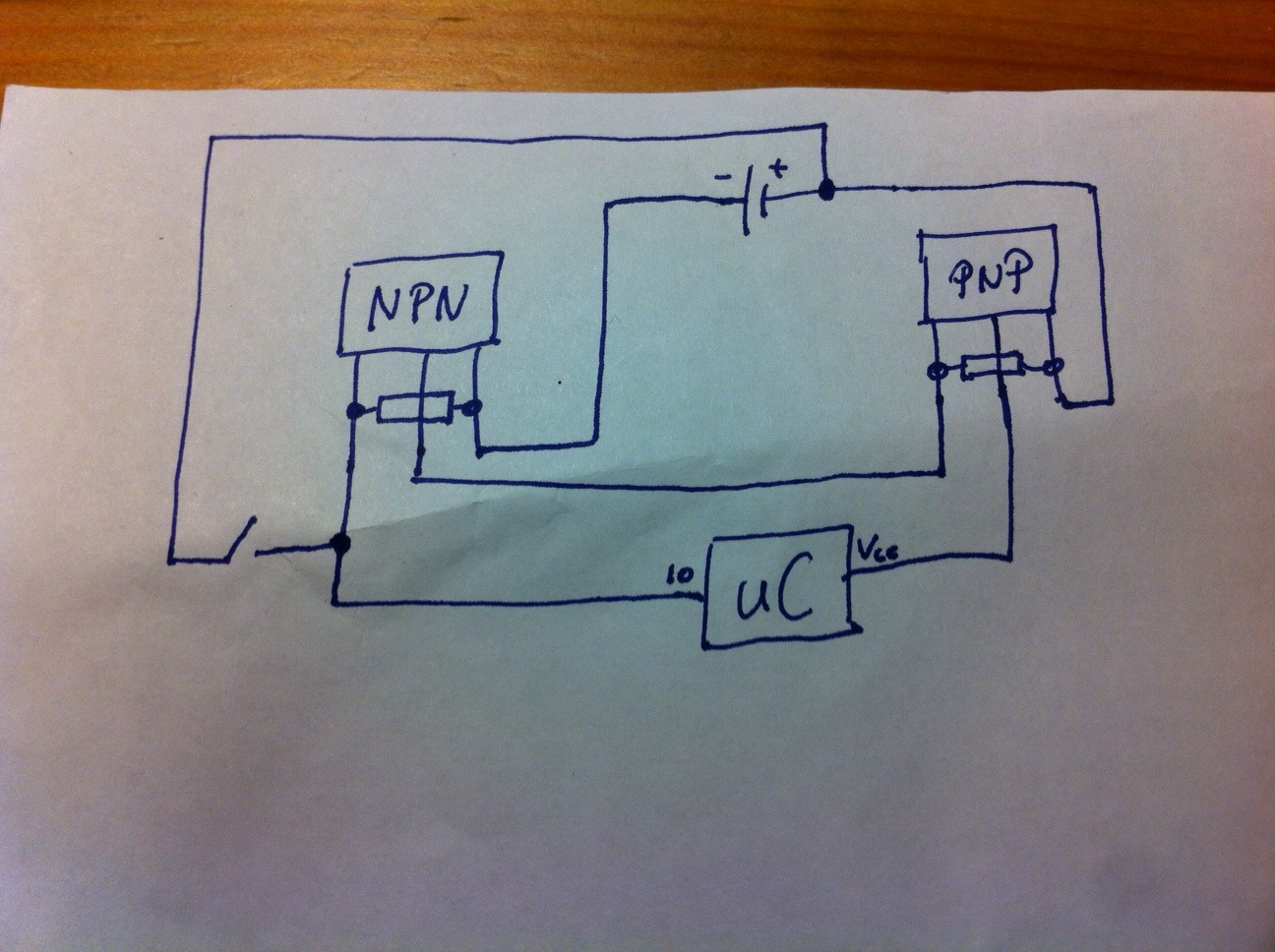

Bin Laie und mache meine ersten Gehversuche mit Elektronik, also nehmt
bitte Rücksicht! Möchte eine einfache Unterspannungsabschaltung für
einen Li-Ion Akku realisieren und hatte mir folgende Schaltung überlegt.
Bitte um Analyse und Korrektur. Da ich Vcc und nicht GND schalten
möchte, die Kombination aus N/P-Kanal Mosfet.
Wird der Schalter betätigt, dann schaltet DS des N-Fets durch und bringt
das Gate vom P-Fet auf GND Potential, wodurch dieser leitend wird und
Spannung an den Controller legt. Dieser errechnet die Spannung des Akkus
mittels ADC und interner Bandgap Spannung um daraufhin an den IO Pin ein
High (keine Unterspannung) zu legen, woraufhin das Gatepotential des
N-Kanal Fets erhalten bleibt, wenn Schalter wieder geöffnet ist. Sobald
die Akkuspannung unterschritten wird, wird ein Low auf den Pin gelegt
und der N-Fet schaltet sich und alles nachgeschaltete ab und es bedarf
einer erneuten Betätigung des Schalters (nach Akkuwechsel). Ggf. noch
einen Kondensator zwischen Gate und Source vom N-Fet, um dem Controller
etwas Zeit zu geben und zum Entprellen.
Explodiert der uC weil er keine so hohe Spannung an einem IO ÖPin
verträght ?
Ach, was rede ich, dein uC hat ja nicht mal GND.
Deine Schaltung ist wenn man MOSFETs nimmt so:
   plus plus  plus
     |   R     |
  Taster |     |S
     |   +----|I P
IO --+--|I N   +---- VCC
     |   |S
     R   |
    GND GND
Wenn der Taster gedrückt wird, fliesst Strom in den IO des uC und von
dort über die interne Schutzdiode nach VCC bevor überhaupt der P-Kanal
MOSFETs VCC an die Batterie legt. Ist der Strom durch die
Eingangsschutzdiode hoch genug,. zündet im uC ein Thyristor und
schliesst VCC und GND kurz.
Du brauchst mindestens noch eienn Widerstand am IO um zu hohen Strom zu
verhindern, unter 40mA für AVR reichen 1k.

> Dass kurzzeitig eine Spannung an den Portpin angelegt wird ...
Ich ändere den Rest des Satzes mal:
... währen der µC keine Versorgungsspannung hat ist ein Problem weil das
laut Datenblatt nicht zulässig ist.
Der Pin wird den µC und alles was da sonst noch dran hängt parasitär
über die ESD Schutzdioden versorgen. Es ist aber nicht definiert, wie
viel Strom diese Schutzdioden vertragen. In einer App Note empfiehlt
Atmel maximal 1mA.
Die Schaltung wird sicher mehr Strom aufnehmen. Also riskiert man, dass
die Diode kaputt geht und somit entweder ihre Schutzfunktion verliert
oder den Pin dauerhaft mit VCC verschmilzt.
