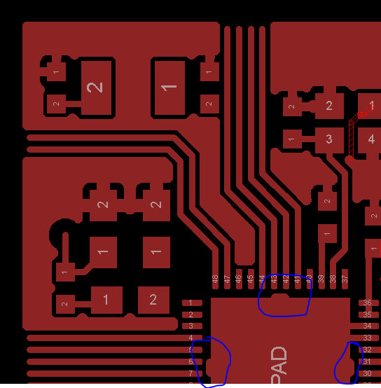

ich habe das Problem, dass Eagle mir in ein QFN Package zeichnet (siehe
Bilder).
Auf jeder Seite sind diese "Nasen" vorhanden. Mit einem tRestrict kann
ich das zwar umgehen, das möchte ich aber nicht unbedingt dort drin
haben.
Ich kann mir nicht erklären, warum das überhaupt so gezeichnet wird? Ich
habe schon verschiedene Settings und ja: mit höheren Isolate vom Polygon
verschwinden die "Nasen auch". Allerdings ist auch das nicht gewünscht.
Generell bin ich Eagle-Einsteiger.
Vielen Dank für Hinweise, wie ich "elegant" das QFN-Package sauber
halten kann.

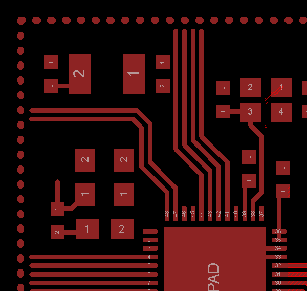

Gast #5316309
das Layout basiert auf den Vorlagen für das nRF51 von Nordic
Semiconductor.
Ich habe das Board nochmal mit Eagle 8.6 als Design Block geladen und
dort wird das Polygon vernünftig erstellt. Dieses Board dann
abgespeichert und mit Eagle 6.4 (damit arbeite ich dann in der
Hochschule) geöffnet und dort treten die Nasen dann auf. Ich habe beim
Öffnen in der Version 6.4 keine Fehlermeldungen erhalten.
Anbei die Board-Datei.
Zu Not könnte ich schon irgendwie mit der Eagle Version 8.6 am privaten
Rechner arbeiten, aber mich interessiert der Fehler.

Gast #5316502
Base64 U. schrieb:
> Sieht so aus als will Eagle thermal connections für das Pad machen.
mit der Version 7.7 sieht es auch danach aus, allerdings nur, wenn
"Orphans" in den Polygon-Eigenschaften angekreuzt ist. Das will man
normalerweise nicht. Also scheint mir alles ganz normal zu sein.
Isolate will man natürlich nicht verändern, aber was hast du gegen
tRestrict? Hier braucht man es wohl nicht, aber tRestrict im Package
würde doch genau das Richtige machen?
