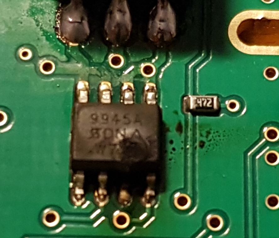

bei meinem Audi A6 von 2008 ist die Displaybeleuchtung im
Kombiinstrument ausgefallen. Dies ist ein bekanntes Problem. Und zwar
brennen immer die Transformatoren durch.
Also habe ich mir einen neuen Transformator besorgt und das
Kombiinstrument ausgebaut. Bevor ich den alten Transformator ausgebaut
habe, habe ich ihn durchgemessen -> Primärspule ist unterbrochen. Also
ausgetauscht. Währenddessen habe ich gesehen, dass das Bauteil direkt
nach dem Trafo ebenfalls defekt ist. Dies hat vielleicht dafür gesorgt,
dass der Trafo durchbrennt!?
Für mich steht auf dem Bauteil (siehe Anhang):
9945A
(Firmenlogo) DNA
W7
Ich wollte nun nach einem Datenblatt suchen bzw. nach dem Bauteil
selbst. Allerdings kann ich den Hersteller nicht finden und somit auch
kein Datenblatt.
Kann mir vielleicht jemand helfen?
Ich bin in Elektrotechnik nicht so gerade fit. Vielleicht kann ja jemand
anhand der Bezeichnung sagen, welcher Moset alternativ gehen würde?
Vielen Dank.
