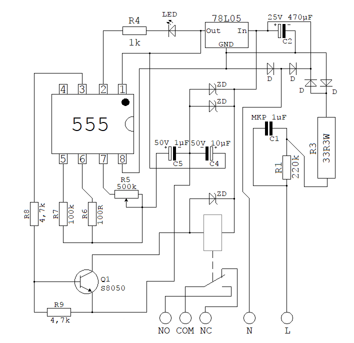

von M. B. (f3r_dd)
Da ist die Schaltung. Ich hoffe, ich habe alles richtig verbunden.
Achso, ob das wirklich ein 555 ist, kann ich gar nicht sagen. Steht nix
drauf. Habe das nur vermutet.

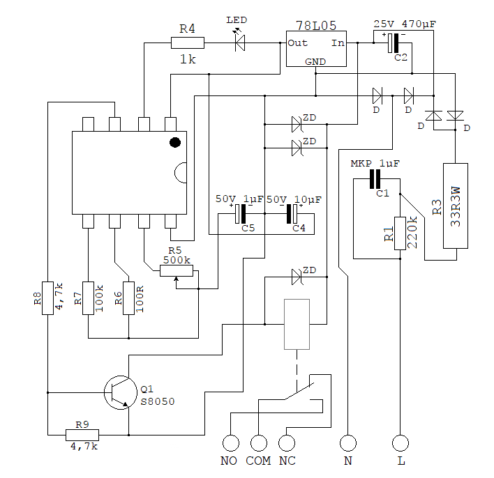

von Michael B. (laberkopp)
Da fehlt dann wohl wenigstens noch eine Verbibdung
Aus 1uF so 4700uF zu machen könnte helfen, wenn der Elko nicht zo hohen
Leckstrom hat.
von Philipp G. (geiserp01)
Du hast die Bezeichnungen verwechselt, beim 555 ist P1 GND. Bitte
korrigieren.
Edit: Ziemlich gefährliche China Schaltung.
Edit2: Wechsle C5 mit 5600uF aus, sollte hinkommen. Lass den Rest wie er
ist.

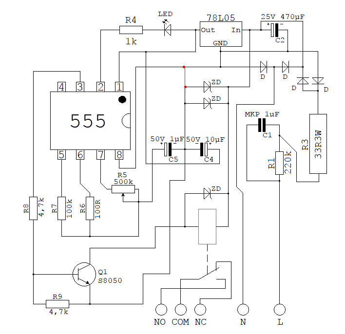

von M. B. (f3r_dd)
Danke für eure ersten Anregungen.
Die Verbindung hatte ich in der Tat vergessen.
Ob es ein 555 ist, ist nur eine Vermutung. Ich sehe nur einen schwarzen,
8-poligen IC mit einem Markierungspunkt.

von Ingo L. (corrtexx)
Die schalten nicht ernsthaft zwei Z-Dioden parallel?!?

von M. B. (f3r_dd)
Doch, das ist definitiv so.

von Hubert G. (hubertg)
M. B. schrieb:
> Was mach die Schaltung so gefährlich?
Egal wo du in dieser Schaltung hingreifst, du hast immer direkte
Verbindung zum 230V Netz.

von Peter D. (peda)
Das ist kein 555, Pin 2 ist beim 555 kein Ausgang und VCC/GND sind
vertauscht.
Das könnte ein PIC sein.

> Sekunden. Wenn ich satt des Potis einen 10 Mohm Festwiderstand
> reinsetze, habe ich ca. 22 Minuten (+/- 3 Minuten, das wäre aber okay).
> Werde also morgen wieder zu Conrad gehen und mir noch kleinere Elkos
> holen und mal gucken, ob ich noch größere Widerstände bekomme oder ich
> schalte 2...3 Stück in Reihe.
Na also, geht doch. Bei der Schaltung brauchst Du keinen 50V, da spielen
die 16V auch keine Rolle mehr.
geht net, haben andere schon genug gesagt -> leckströme.
>Ein PIC12f1822 wäre sogar ganz pinkompatibel, nur wie könnte
> M.B. diesen programmieren, wenn er nicht einmal weiss, wie ein 555
>funktioniert?.....
dito. Wenn er mit 30min plus/minus 5min zufrieden ist, lasst ihn Doch.
Zu den moderaten Mitteln:
C5 durch 5600uF/16V tauschen, ab in das Gehäuse damit und gut ist.

von M. B. (f3r_dd)
Kann mir das jemand mit den Leckströmen kurz erklären? Je größer der
Widerstand, desto mehr entlädt sich der Elko über den Widerstand oder
ganz anders?
Auch der Elko hat einen 'inneren' Widerstand. Die Zeit verhält sich
nicht linear zur Kapazität.
