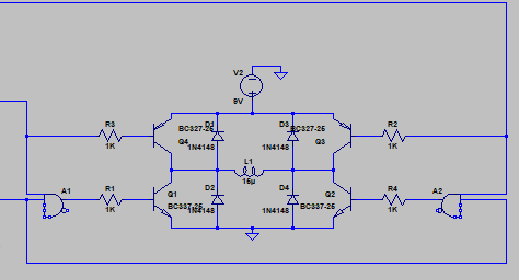

Hallo!
Ich habe folgendes Problem, bzw. folgende Gedankenblockade:
Ich will ein 9V Magnetventil mit einen Raspberry ansteuern.
Das Magnetventil ist ein Impulsventil.
Ich habe gedacht eine H-Brücke sollte funktionieren, doch da hatte ich
die Unterschiedlichen Spannungen vergessen?.
Wie sollte ich jetzt folgende Schaltung verändern oder hat jemand eine
ganz andere Idee?
Ich bin zwar auf den L298 gestoßen, weiß aber nicht wie ich damit
arbeiten soll.
Bitte um Hilfe.
Ich komme aus dem Software bereich und bin deshalb in diesen Bereich
eher eine Laie.
Beste Grüße,
styrianwarrior
OP
Gibt es leider nicht wirklich eines.
Nach meiner Messung braucht es bei 9V ca. 1,3Ampere
Wenn ich + -> - Anschließe bleibt das Ventil dauerhaft geöffnet solange
bis ich auf - -> + umpole und den Kontakt wieder entferne.
Hoffe das ist verständlich....
Beste Grüße!
Ein richtiges Impulsventil bleibt (auch) geöffnet, wenn du nach dem
Öffnen den Strom abschaltest. Sonst müsstest du zum Abschalten nicht
extra umpolen.
