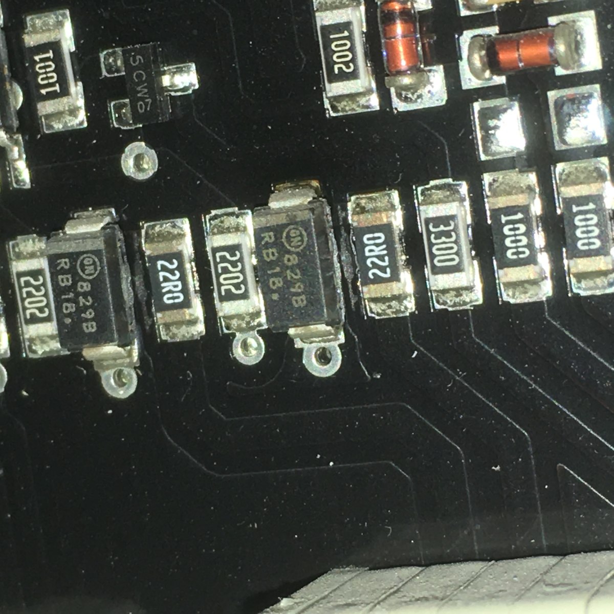

Hallo liebe Profis,
Ich bin zwar gelernter Elektriker, verstehe allerdings von SMD
Elektronik fast nichts.
Am Bauteil (DMX-gesteuerter Trafo einer Poolbeleuchtung) lag leider eine
zu hohe Spannung an. Das auf dem Bild befindliche Bauteil ist mindestens
dabei zerstört worden. Ich habe mir nach dieser Codierung die Finger
wundgegooglet -leider erfolglos☹️. Vielleicht weiß von euch ja jemand wo
man dafür Ersatz bekommt oder was "GN"  für ein Hersteller ist.
Danke im Voraus. LG Christoph
Gast #5317668
nachtmix schrieb:
> Man kann höchstens spekulieren, dass sich hinter der
> Bezeichnung eine 1N5929 im SMA-Gehäuse verbirgt.
Oh. Gut.
Ich habe nach einer logischen Verbindung zwischen Marking
und Typenbezeichnung gesucht -- aber dass es eine 1N5929
geben könnte, die offensichtlich namensgebend war, ist mir
nicht in den Sinn gekommen.
> Für manche Halbleiter immerhin gibt es ein Dokument, das
> die Gründe für das wüste Durcheinander nennt und etliche
> Schlüssel beschreibt:
> http://www.onsemi.com/pub/Collateral/TND310-D.PDF
Super. Vielen Dank.

Also schonmal vielen Dank bis hierher.
Nochmal zur Klärung; es sind 4 Trafos, die via DMX angesteuert werden.
An den Eingängen lag für einige Minuten eine Spannung von DC 24V an. Das
Foto zeigt das optisch am besten erhaltene Exemplar.
Sichtlich ist es aber genau an diesem Bauteil sehr heiß geworden, an
einer Einheit ist sogar der nebenliegende  22ohm Widerstand weggeplatzt.
Außerdem ist der 120ohm Abschlusswiderstand abgeraucht.
Anschließend habe ich alle einzeln versucht anzusteuern in der Hoffnung
dass nicht alle defekt sind. Allerdings ohne Abschlusswiderstand. Die
Trafos reagieren auch irgendwie, tun nur nicht was sie sollen. -kann das
auch einfach am fehlenden oder falschen Abschlusswiderstand liegen ?
Ich denke nur, dass es einen Versuch wert ist, denn der Rest (die
Rgb-Strg. an sich) funktioniert ja noch.
Gast #5317902
Wie ja auch bereits im anderan Tab gesagt wird DMX nicht ohne
Abschlusswiderstand gehen.
Der DMX-Bus ist physikalische ein RS485 Bus. Der Ruhepegel (die logische
Null) wird erzeugt, indem über den Abschlusswiderstand die Spannung zu
Null gezogen wird. Ohne den Abschlusswiderstand gibt es keinen sauberen
Null Pegel und das wird nicht funktionieren.
Mach bei einem Test mit einer kurzen Leitung zumindest irgendeinen
Widerstand zwischen 60 und 220 Ohm dran. Das wird in den meisten Fällen
schon reichen.
Bei einem längeren Bus muss der an beiden Enden mit 120 Ohm
abgeschlossen werden. Ansonsten kannst du davon ausgehen, das die
Signale auf dem Bus irgendwie aussehen und nur mit Glück sauber gelesen
werden.
