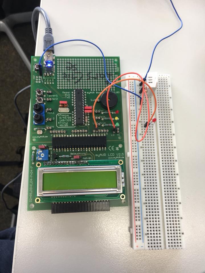

Ich habe mir den DHT22/AM2302 Temperatur- und Feuchtesensor bestellt und
möchte diesen mit meinem ATMega328P auslesen und dann die Werte auf
einem LCD-Display anzeigen lassen.
Der Kombisensor hat nur einen Datenausgang und ich bin am verzweifeln
wie ich die Werte abfragen kann.
Ich habe eine ähnliche Software für den ATMega8 gefunden aber kann damit
überhaupt nichts anfangen.
Hier die Software:
https://www.pgollor.de/cms/?page_id=1013
Im Anhang seht ihr wie ich denke den Temperatursensor anzuschließen zu
müssen.
Wäre nett wenn schon jemand damit Erfahrung hat und mir dabei helfen
kann.

von Lars G. (larsus111)
Ich arbeite mit AtmelStudio und muss dies auch verwenden!
LG

von grundschüler (Gast)
main.h enthält u.a. Macro-defines. Du musst im dht11.c-code im Prinzip
nur den low-level teil aus dht11.h ersetzen:
z.B.;
   while( ! (DHT11_IN & _BV(DHT11_PIN)));  // wait for high
ersetzt du durch
while((PINx & (1<<y))==0);
für x setzt du den Portbuchstaben und für y den Registerpin, den du für
den Sensor ausgewählt hast.
Heißt auf deutsch: wenn der Sensorpin nicht mehr auf Null ist, gehts
weiter.
von Wolfgang (Gast)
Hast du mal in das Datenblatt vom DHT22 geguckt?
Im Abschnitt 6. "Operating specifications" unter (2) "Communication and
signal" ist genau beschrieben, wie nach dem Start-Signal vom uC der
Sensor mit den Daten in Form von 40 Bit (nacheinander relative Feuchte,
Temperatur und Prüfsumme) antwortet.
