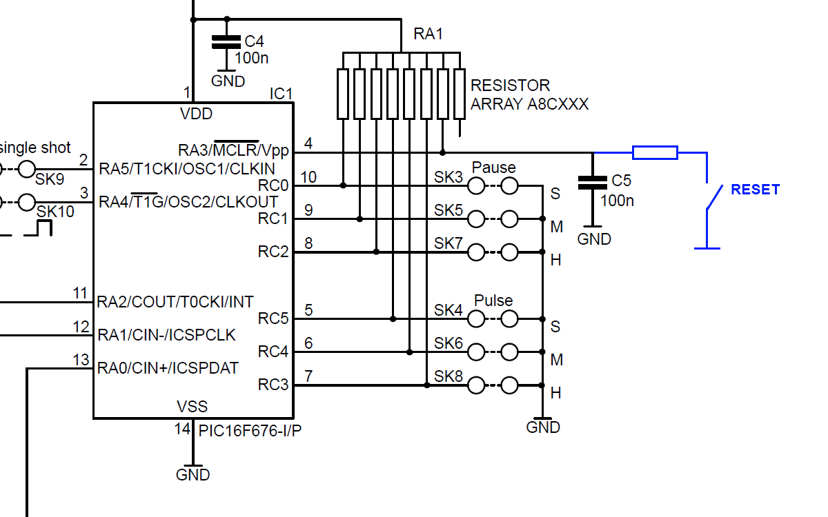

Ich möchte meine Bewässerung automatisieren. Dies soll so funktionieren:
Beim Druck auf einen Taster wird das Magnetventil für X-Minuten
geöffnet. Danach soll erst beim nächsten Tasterdruck wieder aufgemacht
werden.
Ich habe mir einen Pulse-Pause-Timer Bausatz von Vellemann (Mk118)
gekauft und zusammengelötet. (Der schaltet auch - seine eigene LED -
aber bringt keine Ausgangsspannung, ist aber ein anderes Problem)
Leider habe ich erst später realisiert, dass ich mit diesem Timer keinen
Taster verwenden kann.
Weiß jemand wie soetwas zu realisieren ist?
Vielen Dank.

Der Timer wird beim Einschalten der Schaltung gestartet. Mit Hilfe einer
Selbsthaltungsschaltung, kann man dein Anliegen realisieren.

Vielleicht geht es mit Reset...
> werden.
Wie stellst du dir die Stromversorgung vor?
Welche Spannung braucht dein Magnetventil?
Wenn das Relais auch die Versorgungsspannung deiner Schaltung schalten
würde (Selbsthaltung), könntest du deinen Taster in die
Versorgungsleitung einschleifen. Wenn dann das Relais anzieht, kannst du
den Taster loslassen. Die ganze Schaltung wird dann durch den Controller
wieder ausgeschaltet.

Danke für eure Antworten.
Das Ganze soll mit einer 12V Autobatterie betrieben werden.
Die Autobatterie soll sowohl das Relais schalten, sowie die Spannung für
das Magnetventil bereitstellen.
Dank eurer Antworten habe ich jetzt erstmal verstanden wie das Relais
überhaupt funktioniert und habe es auch soweit in Betrieb nehmen können.
Ich habe jetzt den Taster zwischen Netzteil und der Schaltung geklemmt,
wenn ich den Taster jedoch los lasse, macht auch das Relais wieder zu.
