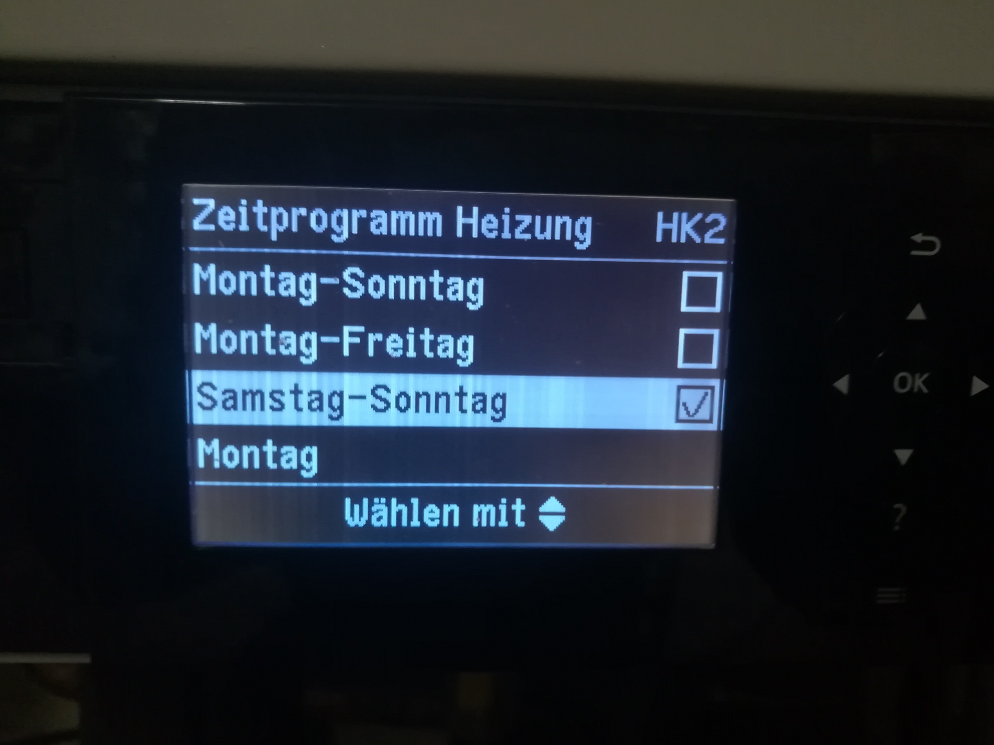

Hallo, wir haben in der Kirche eine Heizung Viessmann Vitodens 200-W mit
Steuerung Vitotronic 200, Typ H01B (laut Bedienungsanleitung).
Darin kann man, wie auf dem Bild ersichtlich, Zeitprogramme für mehrere
Tage eingeben, aber auch für jeden Tag einzeln. Ich habe ein Programm
für Samstag und Sonntag eingegeben und kriege das Häkchen da nicht mehr
weg. In der Bedienungsanleitung finde ich auch nichts dazu. Im
Zeitprogramm für Samstag und Sonntag konnte ich die Zeiten löschen (Ein-
und Ausschaltzeit gleich einstellen), aber wie kriege ich das Häkchen
wieder weg???
OP #5319873
Dann habe ich immer mindestens ein Häkchen bei "Montag-Sonntag",
"Montag-Freitag" oder "Samstag-Sonntag". Bei den einzelnen Wochentagen
(im Bild nur Montag sichtbar) kann man keine Häkchen setzen. Ich will
jetzt aber gar kein tagübergreifendes Zeitprogramm haben, sondern für
jeden Tag ein einzelnes.
Nächste Frage wäre: Was macht die Steuerung, wenn es sowohl ein
Zeitprogramm für "Samstag-Sonntag" als auch Zeitprogramme für Samstag
und Sonntag gibt?

Es ist jetzt gerade so, dass es ein Programm für Samstag gibt, ein
Programm für Sonntag, und das Häkchen bei "Samstag-Sonntag" ist gesetzt,
da ist aber gar kein Programm hinterlegt.
Wenn es jetzt dumm läuft, führt die Steuerung das (leere) Programm für
"Samstag-Sonntag" aus, und wir sitzen morgen im Gottesdienst in der
eiskalten Kirche.
Werde wohl um 4 Uhr hinfahren müssen und nachsehen, was die Steuerung
gerade macht :-(
