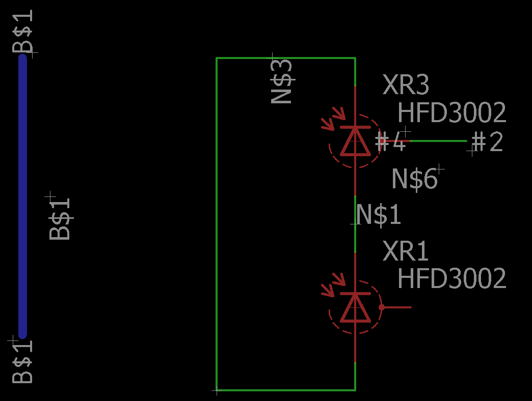

Ich habe mit EAGLE mehrseitige Schalt-/Stromlaufpläne erstellt. Für die
Fertigung muss nun in den Plänen jede Leitung (NET) durchnummeriert
werden, um später gelabelt werden zu können. Das darf aber nicht das
übliche "N$xx" sein sondern soll in Form von "1,2,3,...,2000" passieren.
Ansatz:
Es wird ein ULP geschrieben, welches durch alle Seiten, Netze und Co
durchmarschiert, neue Namen für die Netze generiert (aus "N$3" mach "#3"
usw.) und die Ergebnisse in ein Skript schreibt welches zum Schluss
ausgeführt wird.
Das tolle ist, dass das ULP funktioniert und das Skript auch erstellt
wird. Verweise (in Form von "text ... usw.) werden gesetzt.
Problem:
Das Umbenennen der Netze funktioniert aus dem Skript heraus nicht. :-(
In der "ulpTest_v2.sch" (Raster in 'mil') sind 2 Bauteile 3 Netze und 1
Bus. Beispielhaft möchte ich hier Net:N$6 betrachten.
Es funktioniert, wenn ich das Net
- direkt in EAGLE (NAME button) umbenenne
- über die command line mittels "NAME #7 (700.000000 900.000000);"
Auch die "text" Befehle im Skript funktionieren.
Was nicht klappt ist der Befehl: "NAME #7 (700.000000 900.000000);",
wenn ich ihn im Skript ausführe!?!?!?!
Lösungsansätze:
Es gibt beispielsweise ein ULP "rename_net.ulp". Hierbei geht es um die
letzten Zeilen, in denen der String "cmd" generiert wird. Hier setzt
sich der String aus exakt den gleichen Befehlen zusammen, wie sie auch
in meinem Skript vorkommen (siehe Screenshot "rename_ulp_cmd.png") und
es funktioniert.
Bin am Ende...
...mit meinem Latein. Ich hoffe es kann mir hier jemand weiterhelfen.
Danke euch schonmal im voraus.

Es muss doch die Möglichkeit geben, den "NAME" Befehl aus einem Skript
heraus auszuführen.
OP #5321513
MURPHY'S LAW!!!
Es ist nun das dritte Mal in folge so, dass kurz nachdem ich ein Forum
bemühe die Lösung "von allein" kommt.
Das Problem lag darin, dass ich u.a. die Netze beschrifte. Hierfür habe
ich einen neuen Layer "Text" definiert in welchem ich reinschreibe.
Gleichzeitig wollte das Skript aber auch im Layer "Text" die Netze
umbenennen. Und eben das geht nicht!
Die Lösung:
Vor dem Befehl "Name <new_Net_name> (<Koordinate x> <Koordinate y>)"
muss man (natürlich) auch wieder in den Layer: 91 Nets zurückspringen.
Dennoch vielen Dank an alle, die sich das Problem zumindest angesehen
haben. ;-)
