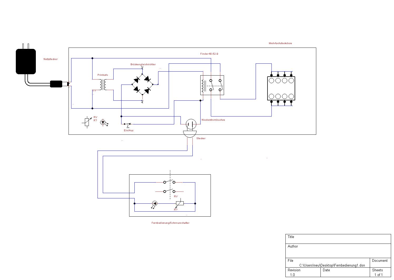

Ok, es soll eine Fernbedienung für eine Mehrfachsteckdose werden. Ich weiß, dass es das schon gibt - auch sogar per Funk - und sparen werde ich mir dabei auch nix. Aber ich hab halt Spaß daran. Und es handelt sich um einen speziellen Anwendungsfall. Ein Produkt von Brennenstuhl bietet im Innen den Platz dafür, Schnurlänge ist etwa 2 Meter. Die 8 A zul. Strom reichen in dem Fall bei weitem. Wenn für die LEDs 12V AC kein Problem darstellt, spare ich mir natürlich den Gleichrichter. Anbei eine laienhafte Schaltskizze - nur zum besseren Verständnis. Danke fürs Drüberschauen, W.

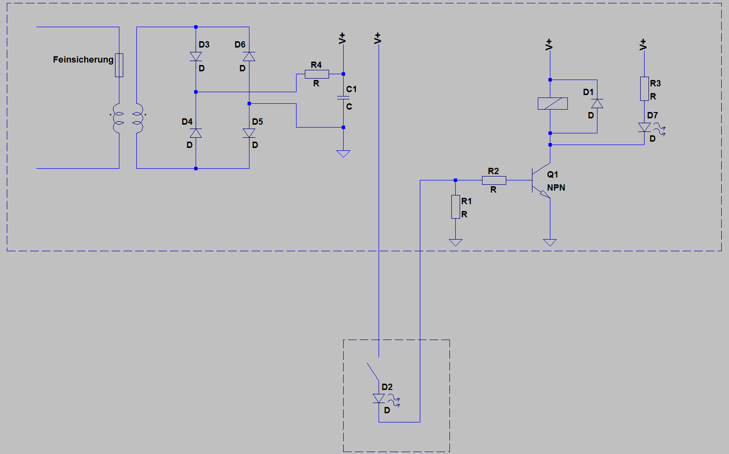

U. M. schrieb: >> Die LED in der Steuereinheit wird nicht leuchten, weil kurzgeschlossen. Ja, das dachte ich mir schon! Wenn ich die LED nun in Reihe schalte, dann wird 's aber mit der Spule nicht mehr klappen, oder? Grüßle
#5324916
Werner H. schrieb: > Wenn ich die LED nun in Reihe schalte, dann wird 's aber mit der Spule > nicht mehr klappen, oder? Die LED müsste mindestens 55mA abkönnen und es gibt einen Spannungsabfall von 2V. Man könnte mit 3-4Dioden einen Shunt basteln und die Speisespannung entsprechend erhöhen. Aber es ist besser einen dritten Leiter zu verwenden und die LED mit Vorwiderstand parallel zum Relais zu schalten. Wichtig eine Freilaufdiode für das Relais einbauen. Im Primärkreis des Trafos eine Feinsicherung einbauen. Einen Trafo mit sicherer Trennung verwenden. Abstände zwischen Netz und Sekundärkreis einhalten. Auf stabilen Aufbau achten.
Limi schrieb: > Die LED müsste mindestens 55mA abkönnen und es gibt einen > Spannungsabfall von 2V. Man könnte mit 3-4Dioden einen Shunt basteln und > die Speisespannung entsprechend erhöhen. Danke für den Beitrag! Wie würde das mit dem Shunt aussehen? Eine dritte Ader habe ich leider nicht...
#5325399
Werner H. schrieb: > Limi schrieb: >> Die LED müsste mindestens 55mA abkönnen und es gibt einen >> Spannungsabfall von 2V. Man könnte mit 3-4Dioden einen Shunt basteln und >> die Speisespannung entsprechend erhöhen. > > Danke für den Beitrag! > Wie würde das mit dem Shunt aussehen? Eine dritte Ader habe ich leider > nicht... Ehm, ist eigentlich Murks. Darum habe ich eine bessere Idee angehängt.

Philipp G. schrieb: > limi mit welchem Tool hast das gezeichnet? Mit ltspice. Der Schalter und das Relais sind gezeichnet. (Draw)

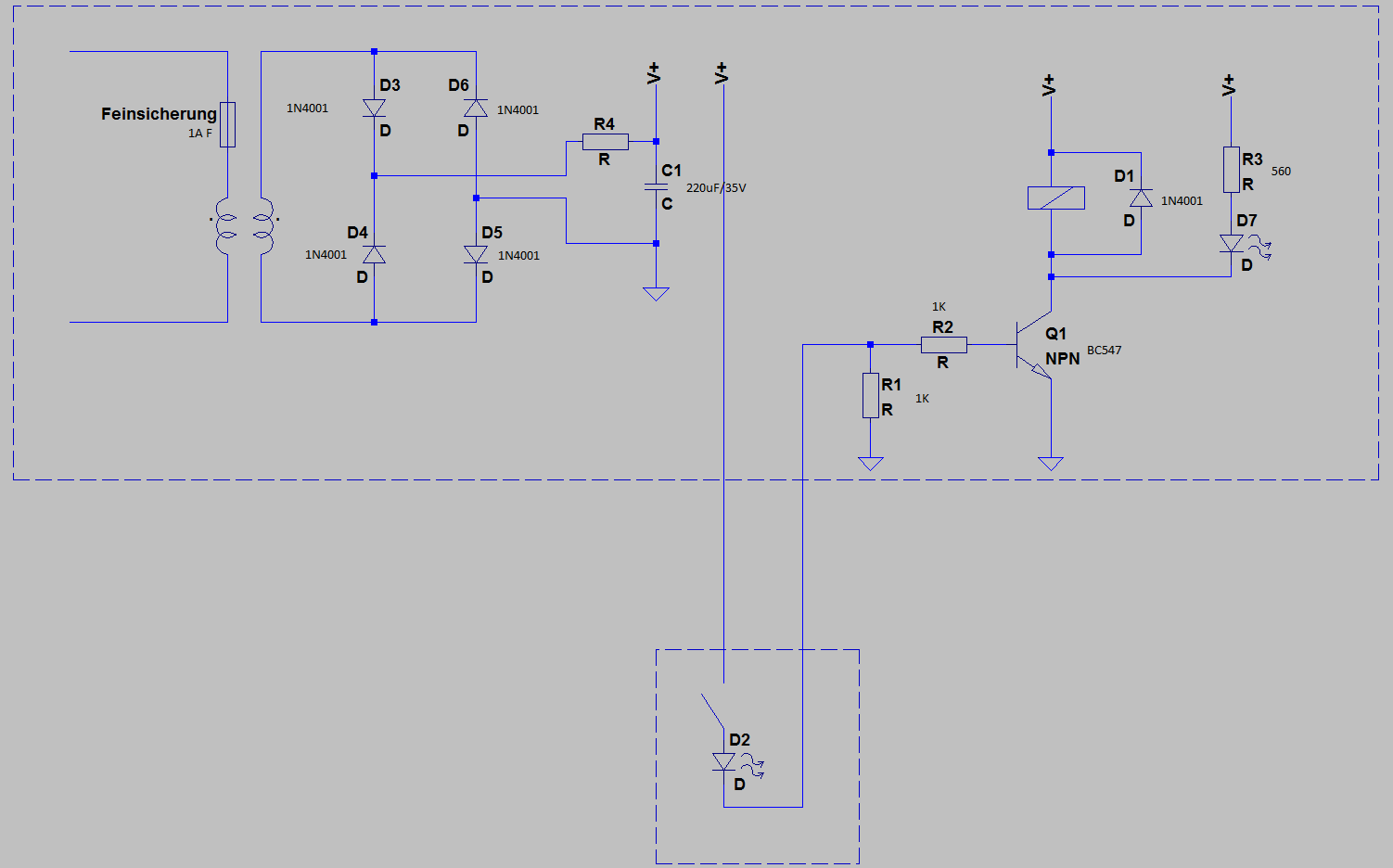

Hallo Leute, macht die Schaltung wie anbei jetzt Sinn? Und: ist die Diode am Relay (D1) überhaupt notwendig?
#5329893
Die LED parallel zum Relais ist verpolt. Werner H. schrieb: > Und: ist die Diode am Relay (D1) überhaupt notwendig? Die Freilaufdiode lass ruhig mal drinnen, der Transistor wird es Dir danken.
Trumpelstielzchen schrieb: > Die Freilaufdiode lass ruhig mal drinnen, der Transistor wird es Dir > danken. Ja, zum Einschalten braucht man sie nicht, zum ausschalten aber schon. :-)

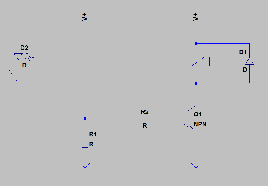

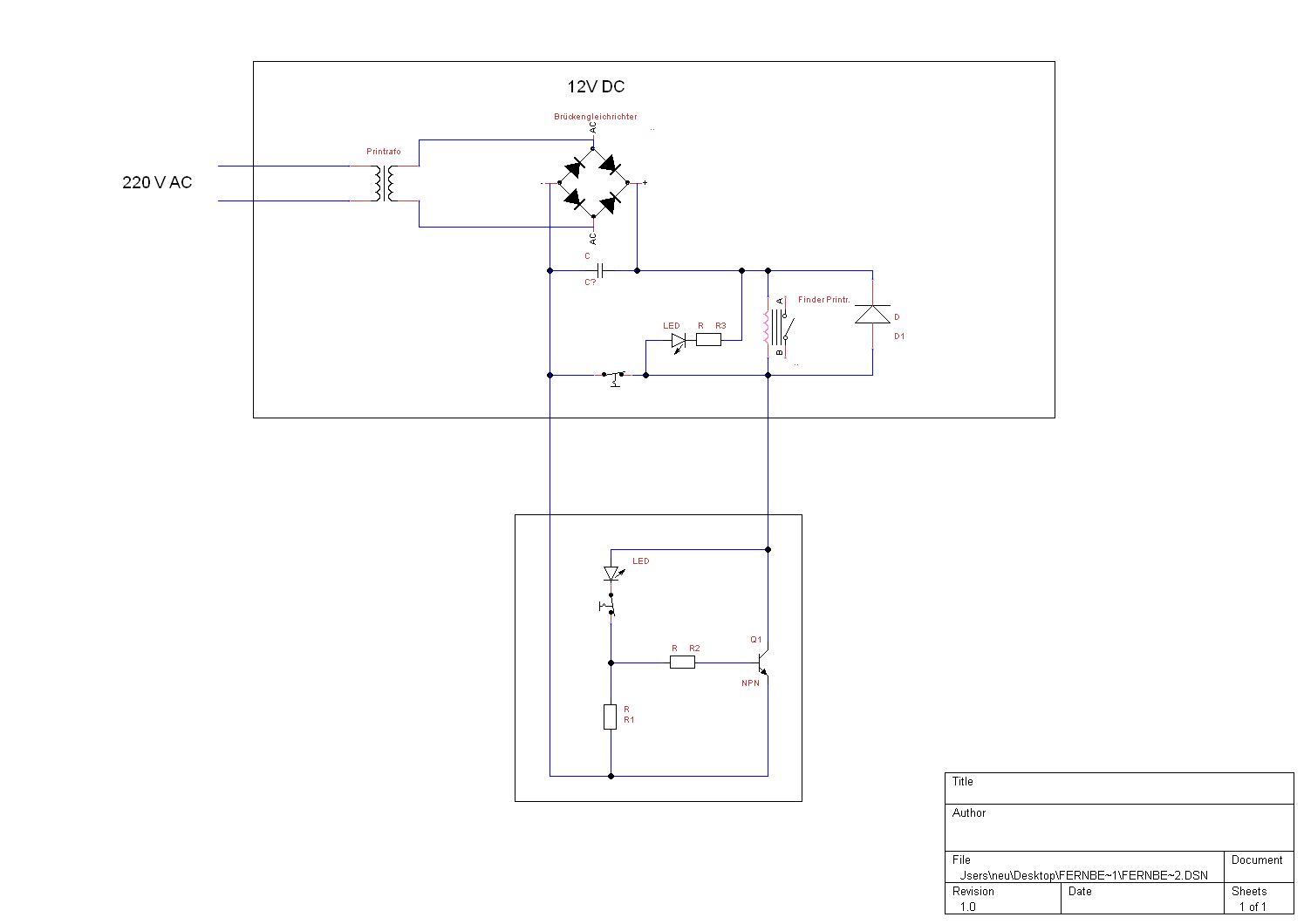

Im Bild FERNBE_4.png klemmt der eingeschaltete Transistor der LED die Spannung ab. Im angehängten Bild habe ich meinen Vorschlag präzisiert. R4 begrenzt den Ladestrom in den Kondensator. Somit schützt er die Dioden. Die Freilaufdiode D1 lässt den Spulenstrom nach dem Ausschalten weiterfliessen bis sich die Spule entladen hat. Ansonsten entsteht eine hohe Spannung an der Spule. Diese könnte auch parallelgeschaltete LED's beschädigen. Philipp G. schrieb: > Warum baust nicht zwei Wechselschalter ein? Dann kannst von beiden > Seiten ein/aus machen. Das ist ein guter Punkt. Allerdings werden dafür Leitungen benötigt. Er will es jedoch mit zwei realisieren. Mit einer Toggleschaltung könnte man mit Tasten theoretisch von beiden Seiten aus bedienen. Dann wird jedoch eine Rückmeldung umso wichtiger. Mit zwei Leitungen könnte das noch knifflig werden. Vielleicht hat jemand eine Idee.

Ich habe Dir basierend auf der Zeichnung von Dimi mal die Werte eingezeichnet, davon ausgehend dass die LED mit max 2V/20mA betrieben werden. Wer hat R4 eingezeichnet und warum?
Hallo, > Philipp G. schrieb: > Wer hat R4 eingezeichnet das weiß ich auch nicht. > und warum? Ganz verkehrt ist das nicht. Insbesondere wenn der Trafo einige Überspannung bringt, kann man damit vermeiden, das die Relaisspule sehr heiß wird. Den R3 kann man auch so einstellen, der der Relaisstrom deutlich unter 50mA bleibt. -> siehe hier: "Stromsparschaltung für Relais". http://uwiatwerweisswas.schmusekaters.net/Uwi/ELEKTRONIK/Relaisansteuerung_Sch.pdf Der Elko wird auf Leerlaufspannung geladen und liefert dann den nötigen Einschaltstromstoß. Der Haltestrom ist aber in der Regel deutlich niedriger. Je nach Bauform kann man ein Relais für 12V-Nennspannung noch mit 6...9V sicher halten. Aus EMV-Gründen ist es auch noch eine gute Idee, vor den Gleichrichter einen Keramikkondensator 100nF/50V zu setzen. Der verringert die Störung durch den impulsförmigen Stromrippel. Wenn man heuzutage rel. helle LED kauft, dann braucht es auch keine 20mA LED-Strom. Das kann evtl. schon ordentlich blenden und nervt dann eher. Gruß Öletronika

Parallel zu dem Taster können noch weitere Taster über zwei Leitungen angeschlossen werden, so dass man von verschiedenen Orten aus, das Relais sowohl ein- als auch ausschalten kann. Man benötigt jetzt allerdings ein Relais mit zwei Umschaltkontakten, einen für die Schaltung selbst und einen Nutzkontakt für den eigentlichen gewünschten Anwendungsfall.
Verstehe ich grad nicht. C entlädt sich über R2. Wie wird die Selbsthaltung unterbrochen? edit: Ich seh's. Beim erneuten Drücken wird der C geladen und Relais fällt ab. Wenn das geht - genial.
#5331544
Philipp G. schrieb: > Wie wird die > Selbsthaltung unterbrochen? In dem man nochmal auf den Taster drückt, dann wird die Basis über C gegen Masse geschaltet, denn C ist ja jetzt leer (vorher über R2 entladen).

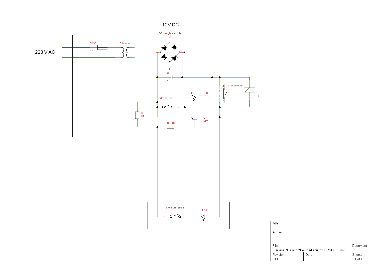

Jetzt hatte ich gerade noch 'ne Idee, wie ich eigentlich (fast) alles ins Netzteil verlagern könnte. Geht das so, wie anbei?
Spezialist schrieb im Beitrag #5331551: > 220V gibt es seit 50 Jahren nicht mehr, nur boch 230V AC. Völliger Unsinn. Zum einen gibt es auch heute noch sehr viele Länder, ganz Südamerika und die anderen schon genannten, aber auch z.B. Grönland, Moldawien und Monaco mitten in Europa, die eine Netzspannung von 220V verwenden. https://de.wikipedia.org/wiki/L%C3%A4nder%C3%BCbersicht_Steckertypen,_Netzspannungen_und_-frequenzen Die Umstellung von 220V auf 230V ist in Deutschland erst im Jahr 1987 erfolgt, d.h. vor gerade einmal 31 Jahren.
#5332983
Interne LED drehen (siehe Markierung). Sowie Fernbedienung an +12V
