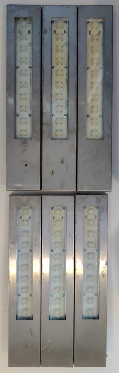

Die hier angebotenen Lampen sind 1B Ware, und weisen zum Teil kleine
Dellen und Kratzer auf, daher auch der sehr günstige Preis im Verhältnis
zum Neupreis.
Jede Lampe wird vor Auslieferung getestet.
Neben einer Anwendung als Maschinenlampen bieten sich eine Vielzahl von
Einsatzzwecken. Wie zum Beispiel: Gartenbeleuchtung, Campingbeleuchtung,
Straßen und Wegbeleuchtung.
Die Lampen sind bei 24V sehr hell, leuchten aber bereits mit
verminderter Helligkeit ab 14V (Achtung, diese Betriebsart ist
ausserhalb der Hersteller Spezifikation)
Bei Interesse an größeren Mengen bitte Anfragen.
Markenqualität aus Österreich. Robustere LED Lampen finden sich so
schnell nirgends. Massive Bauart auf Aluminiumblock mit Verkleidung aus
V2A Blech, vollkommen wasserdicht.
TECHNISCHE DATEN:
L x B x H: 310 x 58 x 16,5 mm
Schutzart: IP69
Betriebspannung: 22 VDC - 26 VDC
Leistung:10 W
Leuchtfläche:201 x 30 mm/22°
Temperaturbereich: -20°C bis +55°C
Gewicht: 0,67 kg
Lichtfarbe: 6.000 - 6.500 K

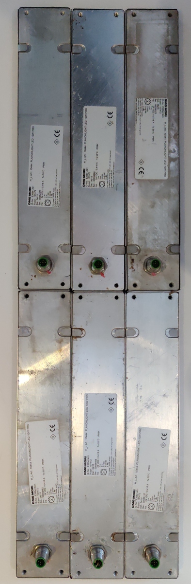

Montage direkt über die vier Eckbohrungen. Anschluss der
Versorgungsspannung über M12 Sensorstecker
Resistent gegen Geprüft mit handelsüblichen Schmierstoffen in Dreh- und
Fräsmaschinen

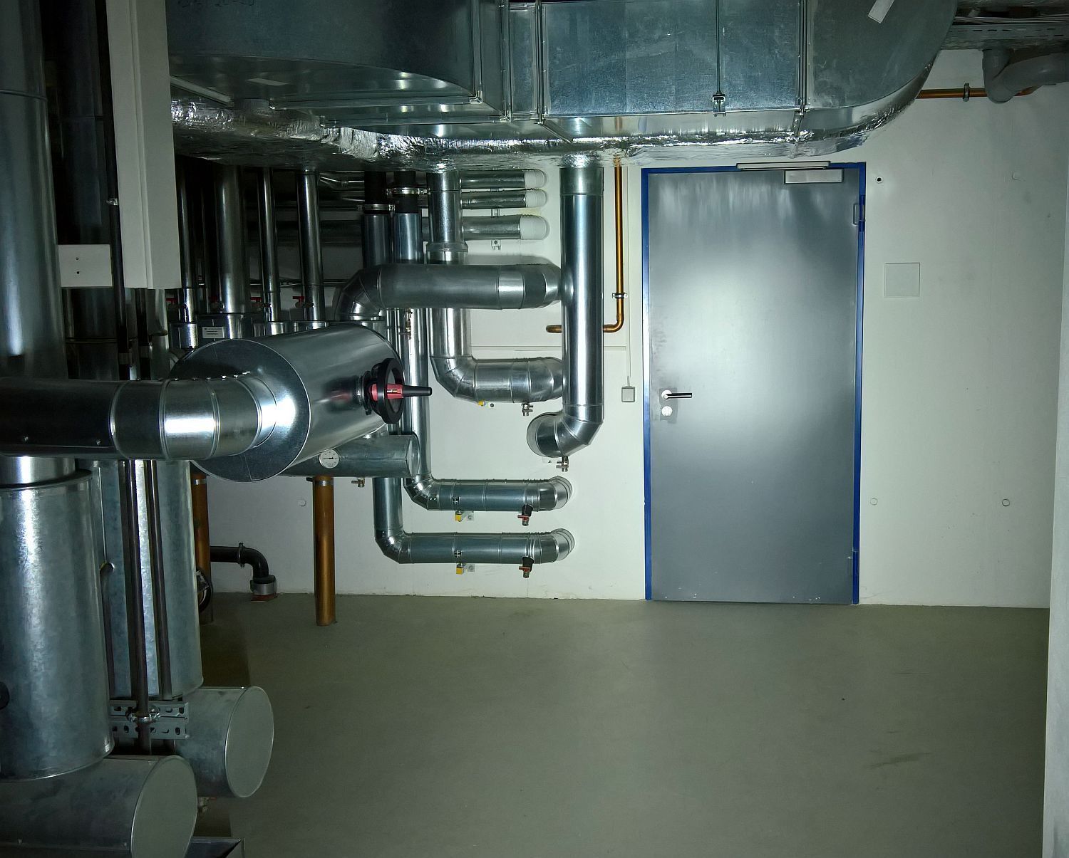

Das Anwendungsbbild zeigt die Lampe in einem  vollkommen dunklem Keller.

Kabeldose bzw. Kabelbuchse,
Binder Bestellnummer: 99 0436 25 05   als Beispiel.
Gibt es auch von Pepperl & Fuchs, etc.

Bei den Standard Sensorkabeln ist die Belegung hier Pin3/Blau/GND und
Pin4/Schwarz/24V.

Hallo Steffen,
vielen Dank für den Versand! Die Lampen sind heute eingetroffen - und
funktionieren alle :-)
Bei manchen ist das Trägermaterial etwas vergilbt, aber das
beeinträchtigt ja die Lichtleistung nicht. Die Ablagerungen lassen sich
mit etwas Scheuermilch und Küchenkrepp problemlos entfernen (separierte
Lampe unten rechts) - dank IP69K muss man ja auch nicht mit Wasser
geizen.
Übrigens hab ich nachgezählt: es sind 25 anstatt 24 Lampen. Ich runde
dann bei der Überweisung auf €170 auf :-)

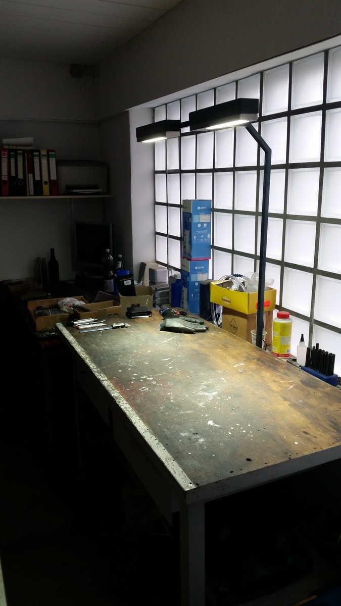

Das zweite Bild zeigt, was man mit den Schätzchen so machen kann: eine
aus den Lampen gebaute Leuchte für einen Werktisch (im leichten
Bauhausstil - das fiel mir aber erst später auf ;-). Die Dinger sind
einfach extrem hell und bleiben trotzdem dank gefrästem Aluminiumträger
absolut kühl.
Also: nochmal Danke!

von John-eric K. (mockup)
Hi.
Ich habe noch 6 Stück übrig. Siehe Fotos.
Damals bestellt aber nie irgendwo eingebaut.
Damit sie nicht weiter rumliegen hier abzugeben. Stecker habe ich nicht.
Preis hätte ich jetzt 55€ inkl. Versand nach Deutschland aus dem Bauch
heraus gesagt.
Wer Interesse hat bitte per PM und hier melden.
Gruß John
