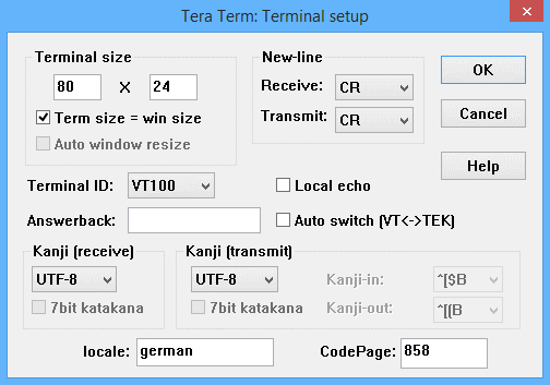

In TerraTerm (Version 4.97) ist das Terminal so konfiguriert wie im
Anhang zu sehen. Wenn jetzt der Backslash ('\') eingeben wird erscheint
das Währungszeichen für den Yen. Wie kann man das ändern, so dass der
Backslash angezeigt wird?
Gast #5323381
Gerade mal mit einer frischen Installation getestet, bei Language
"UTF-8" steht dort "Coding" statt "Kanji", nur bei Language "Japanese"
sieht es aus wie bei Dir.
Vielleicht ist Deine .ini kaputt, am besten mal komplett neu
installieren.
