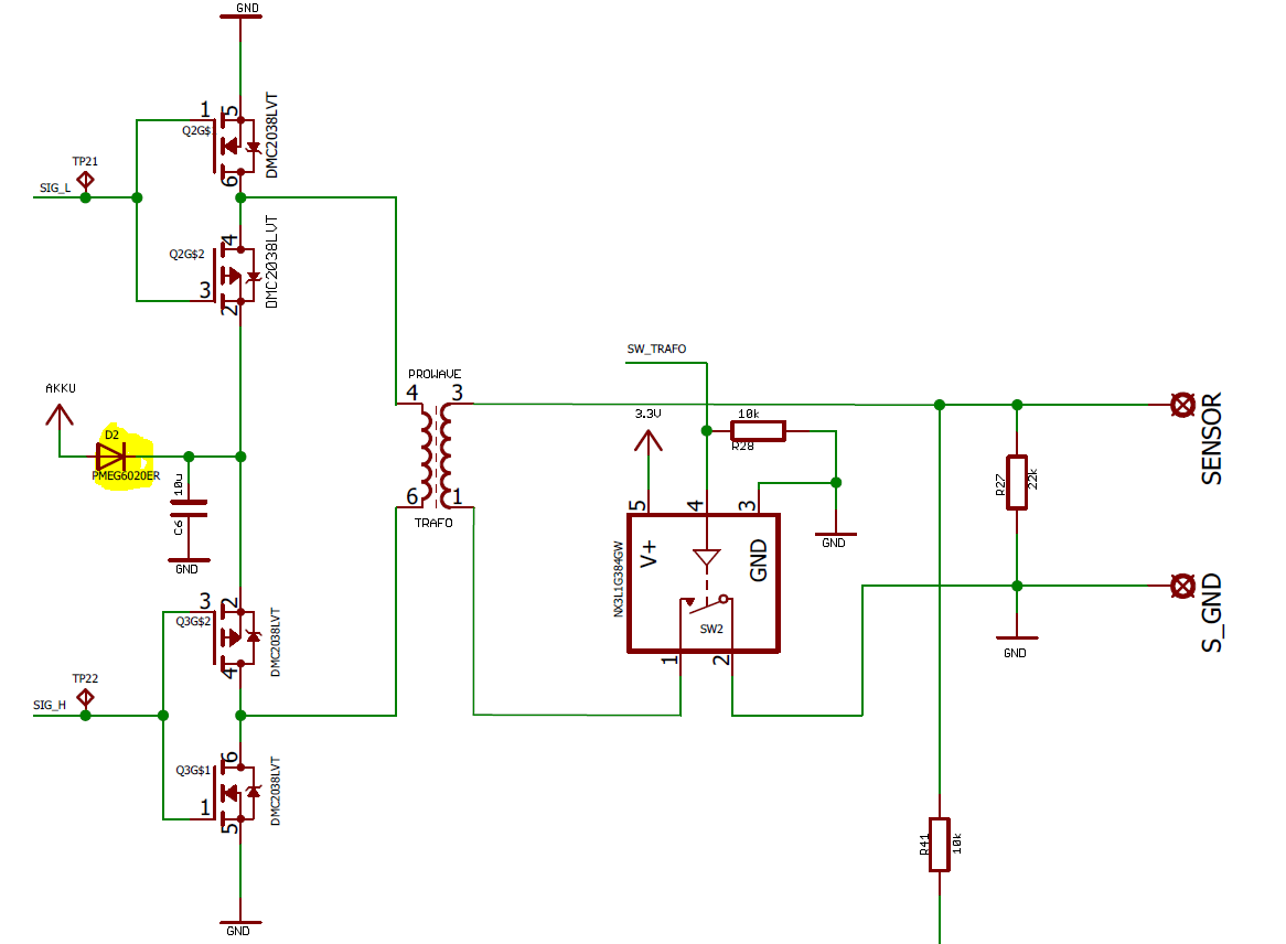

Hallo Forum,
Problem:
zwei Mosfets bilden beim "Einschalten" / "Ausschalten" bzw. beim sich
entladenden Akku einen Kurzschluss da diese zu einem "bestimmten"
Zeitpunkt in Abhängigkeit der Akkuspannung "leitend" werden.
Hierzu habe ich den Schaltplan mit angehängt.
Die Diode D2 haben wir entfernt da diese zu viel Spannungsabfall für uns
bedeutet.
Was passiert:

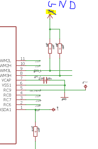

Der µc (DSPIC33EP128MC504) hat u.a. zwei Ausgänge "SIG_L und SIG_H"
Diese beiden Ausgänge sind mit einem  Pull-Down gegen GND gezogen.
Wenn, wie oben beschrieben das Gerät eingeschaltet wird, gibt es einen
Kurzschluss. Schlimmer ist das Ausschalten respektive das Entladen oder
Aufladen.
Hier verläuft der Kurzschluss deutlich länger.
Aufgefallen ist dies dadurch, dass das Gerät sich nicht sofort hat
wieder  einschalten lassen. Sondern erst nach ca. 10-60
Sekunden...manchmal sogar mehr.
Mein Ziel ist diese Schaltung jetzt zu ändern bzw. zu verbessern sodass
kein Kurzschluss mehr Auftritt.
Idealerweise aber wird dabei keine zusätzlich Diode verwendet, da ich
einen Spannungsabfall habe den ich nicht haben will.
Vielleicht ließe sich dies durch eine "andere" Komponente lösen statt
den zwei Mosfets.
Könnt ihr mir da helfen?
Braucht ihr noch weitere Infos von mir bezüglich der Schaltung?
Danke im Voraus und viele Grüße
Mark S. schrieb:
> Ist Dir klar, dass die gate-Anschlüsse NICHT mit uP-Pegel
> angesteuert
> werden können? Die gate-Spannung muss sich zwischen 0V und Vbatt
> bewegen.
Und die Halbbrücken sind so eh Murks, bei jedem Umschalten gibts einen
Durchschuss.
Hallo Mark und Hinz,
Danke euch beiden.
Ja, die Schaltung ist so "Status Quo" und "Murks" und wir haben das
jetzt festgestellt und wollen deshalb diese Änderung durchführen.
Der Pull Up ist nicht mehr Pull up sondern Pull-Down.
Wir wissen dass diese Halbbrücke durchschießen, das haben wir gemerkt
daran, dass der Akku jedesmal in die Schutzschaltung geht und eine Zeit
braucht bis er zurück kommt.
Deshalb Suche ich nach unterschiedlichen Lösungen ohne dabei Leistung zu
verlieren.
Durch den Kondensator auf der Primärseite könnte ich Leistungsabfall
bekommen und einen Hochpassfiler darstellen (aber teste ich aus)
Aber Danke - gibt es ggf. eine Bessere Alternative?
