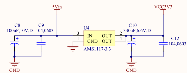

ich habe ein STM32 Mini Dev Board mit einem Spannungsregler on-Board,
wie im Bild zu sehen. Ich würde gerne nur 3,3V zur Verfügung stellen,
also die 3,3V auf der Ausgangsseite des Spannungsreglers anschließen und
die Eingangsseite offen lassen. Stört so einen Regler so ein Betrieb?
Gast #5324698
Kannst du ruhig machen, das geht ohne Probleme. Ich habe das mit 3V bis
3,6V ausprobiert. Falls du die Stromaufnahme bei direktem
Batteriebetrieb möglichst gering halten willst, solltest du den
Spannungsregler jedoch besser auslöten.
Gast #5324742
Jörg R. schrieb:
> Seite 4, Figure 1 und der Hinweis auf :Protection Diodes".
Was willst du uns damit sagen?
Das Datenblatt sagt, dass eine (einsame) Spannung am Ausgang für den
Regler kein Problem ist.
( "Unlike  older  regulators,  the  AMS1117  family  does  not  need
any
protection  diodes ...", "Diodes  between  the  input  and  output  are
not  usually  needed.")
#5324743
Wolfgang schrieb:
Uns? Die Antwort galt dem TO.
> any
Genau das hätte der TO mit 10 Sekunden suche nach dem DB selbst
herausfinden können;-)
Trotzdem würde ich den Regler ausbauen.
