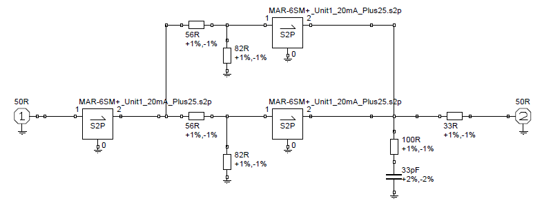

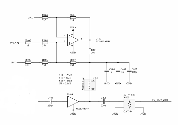

Hallo Zusammen,
Ich möchte bei einer Verstärkerschaltung den return loss von 50-2000MHz
auf < -20dB bringen. Als Verstärker verwende ich den MAR-6SM+ von
mini-circuits. Am Ausgang des des Verstärkers habe ich einen 5 dB
Attenuator geschalten um die S11 des nachfolgenden Filters auf gesamt
-20dB zu bringen. Dies reicht aber nicht aus, der S11 am Eingang des
Verstärkers pendelt so um -15dB. Erst mit einem Attenuator von 10dB
(-30dB gesamt) erreiche ich die -20dB am Eingang.
Einen 10dB Attenuator kann ich nicht nehmen und das Filter kann ich auch
nicht optimieren. Ich denke ich muss noch einen Verstärker dahinter
schalten und versuchen diesen Anzupassen. Kennt jemand einen Verstärker
mit guter directivity (gain 15-20dB, NF < 5, OIP3 > 20)? mini-circuits
spezifiziert leider die directivity bei nur wenigen Verstärkern.
Gruss Tom

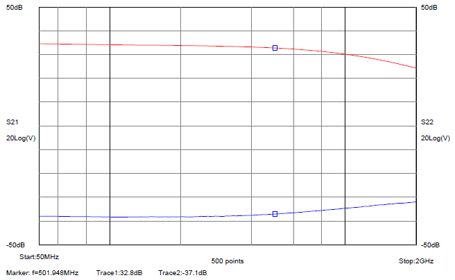

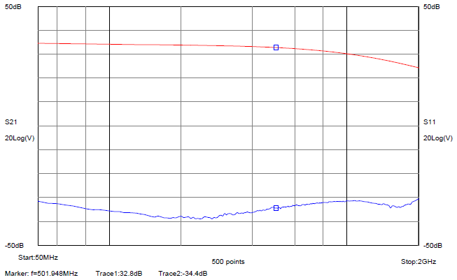

MCL liefert S-Parameter zu allen Verstärkern, damit lässt sich die
Direktivität schnell bestimmen (Z.B. mit RFSIM99). Bedingt durch die
Arbeitweise dieser Verstärker (ohmsche Serien-/Parallelgegenkopplung)
darfst du keine Traumwerte erwarten.
Als Isolationsstufe können z.B., wie im Anhang zu sehen, 2 Verstärker
parallel betrieben werden. Der Isolationswiderstand am Ausgang und die
Anpasswiderstände am Eingang verbessern die Direktivität der
Gesamtschaltung. Die Verstärkung ist mit 3 x MAR-6 recht hoch, da sollte
man vielleicht andere Verstärker bzw. Verstärkerkombinationen probieren.
Bevorzugt wird am Ausgang ein Filter das im Sperrbereich niederohmig
ist.
