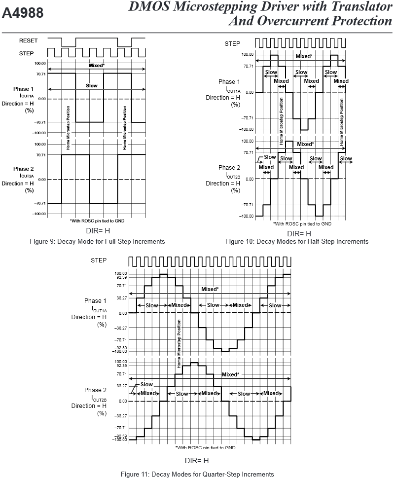

ich möchte den Schritttreiber A4988 nutzen, er funktioniert.
Was ich nicht ganz verstehe, was genau definiert einen Schritt?
Wenn ich am STEP-Eingang ein High-Low oder Low-High oder beides oder nur
High oder nur Low?! Ich finde das im Datenblatt auch nicht wirklich
beschrieben.
Reagiert er mit je einem Schritt auf ein Low-High und High-Low am
Eingang?

Ich schon...
Du musst da vorneweg den Modus beachten:
