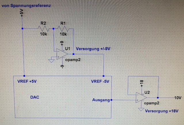

für ein Projekt mit mehreren Opamps sollen diese mit unterschiedlichen
Spannungen versorgt werden, wie folgt:
Das ganze soll mit 2 in Reihe geschalteten 9V Batterien betrieben
werden.
Die meisten Opamps werden mit den +18V und GND betrieben. Ein
invertierender Opamp soll aber mit +9V und -9V betrieben werden.
Wenn ich nun den Rail Splitter TLE2426 nutze, wird doch das echte GND zu
-9V, richtig? Ich habe also nur noch +9, VGND und -9V. Ich brauche aber
auch zusätzlich die 18V.
Wie mache ich das?

Ok, ich habs evtl. falsch formuliert.
Die mit 18V versorgten Opamps liefern am Ausgang bis +10V, da mach ich
mit +9 und -9 nicht viel.
Der invertierende soll nur aus +5v eben -5V generieren.
Zur Schaltung:
Ein DAC braucht als Referenz 5V positiv und negativ (daher der
invertierende Opamp).
An seinem Ausgang gibt der DAC aber bis 10V raus. Am Ausgang sitzt ein
Opamp als Buffer, der eben dafür mit 18V betrieben wird.
Schaltung mal ich gleich auf und poste sie.

Das ganze soll ein einstellbare Spannungsreferenz werden, das möglichst
genau. Der DAC ist nunmal vorhanden und bipolar, 18 Bit Auflösung.
3 Batterien wollte ich eigentlich vermeiden und dafür eben den TLE2426
nehmen. Hmm...
Ups, sehe gerade dass ich die Schaltung 4x gepostet habe, kann aber
nicht mehr bearbeiten. Kann der Mod 3 der Bilder löschen?

Derzeit nutze ich das Eval Board des DACs (LTC2756), das funktioniert
sehr gut und ist auf 4 Nachkomnastellen genau. Auflösung bei 10V ca.
38uV pro Bit.
Das Board wird mit symmetrischer Spannungsversorgung betrieben.
Labornetzteil -15 und +15V.
Letzteres soll eben durch Batterien ersetzt werden. Mit 3 Batterien kein
Problem.
Das ist nur eine abgespeckte Skizze! Es ging dabei nur um die Versorgung
der Opamps, MaWin!

Woher kommen denn die 10V des DAC? Da fehlt ebenfalls die
Spannungsversorgung. Wenn der 10V gegen GND ausgeben kann (!), hat der
entweder einen internen Spannungserzeuger, oder er kriegt eine höhere
Spannung von außen.
Vermutlich wird der DAC aber ebenfalls aus den +9V/GND/-9V zu versorgen
sein, und kann dann auch nur max +/-9 V ausgeben.
OP #5327096
Schau Dir das Datenblatt des DAC an!
LTC2756, der wird mit 5V versorgt. Der DAC ist ein current output
device, man muss also schon einen I/V Wandler nachschalten, der oben
erwähnte Opamp der mit 18V betrieben wird und je nach Betriebsart des
DAC bis zu +-10V ausgibt.
Klar ist die Skizze oben nicht vollständig oder korrekt, es ging bei
meiner Frage aber nicht um den DAC oder so, sondern nur um die
Möglichkeit aus 2 9V Batterien die geforderten Spannungen zu generieren.
Es geht wohl nicht, demnach ist das Thema erledigt.

Das geht schon, jedoch nur wenn als Bezugspunkt -5V benutzt wird. Warum
schaltest du nicht auf unipolaren Betrieb um? In diesem Fall würde eine
einzelne U-Referenz von 10V und zur Speisung der Schaltung bspw. eine
12V Quelle ausreichen.
