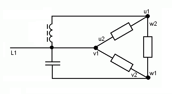

Bei einem Kondensator eilt der Strom vor und bei einer Induktivität kommt der Strom zu spät. Durch das Einsetzen eines Kondensators und einer Spule von der richtigen Größe kann ich bei der Sternschaltung aus L1 zwei weitere Phasen mit einer Verschiebung von +120° und -120° erzeugen. Bei der Dreieckschaltung könnte ich sogar noch den Neutralleiter einsparen!?
