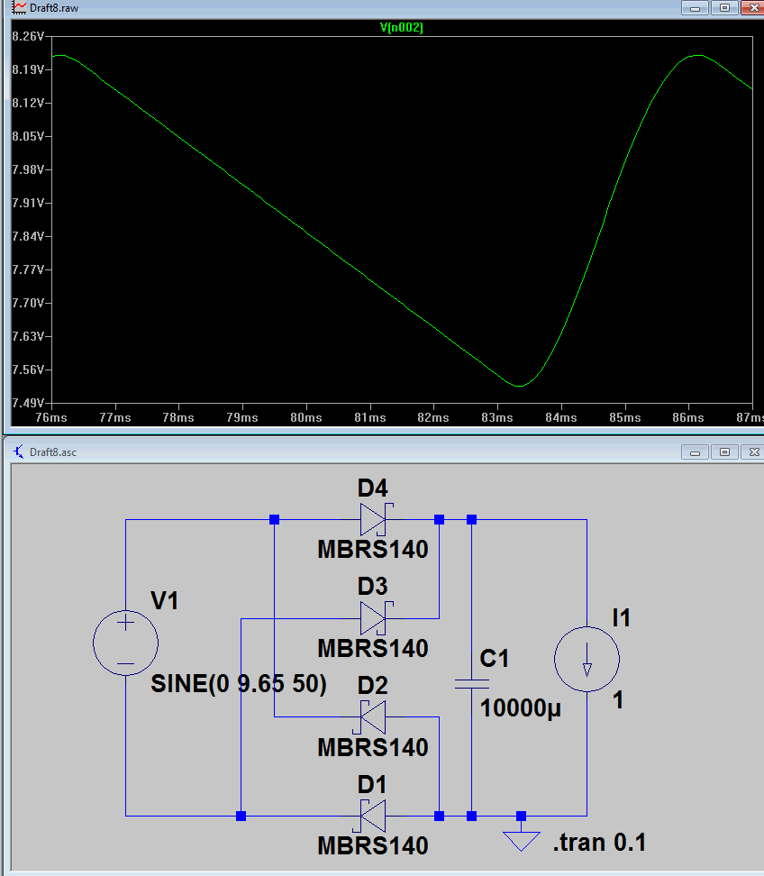

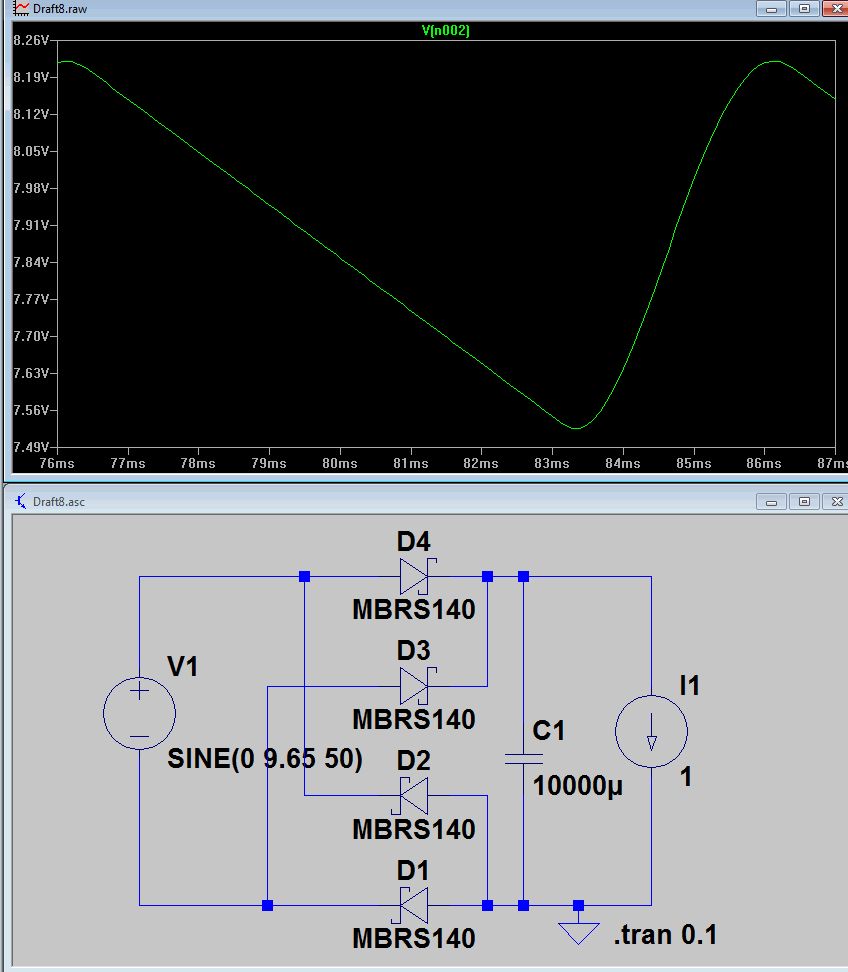

von Michael B. (laberkopp)
Micha schrieb:
> was ist der beste Kompromiss aus
> Stabilität + minimaler Verlustleistung, um einen 7805 zu füttern?
Eine so geringe Spannung, dass auch bei voller Belastung über das
eventuell lange Zuleitungskabel noch mindestens 7.5V am 7805 ankommen.
Dazu reicht kein 6V~ Trafo mit Brückengleichrichter uns Siebelko,
sondern der nächste Nennwert sind 9V~. Die 15V sind nur die
Spitzenspannung im unbelasteten Zustand also nicht wichtig.
Die 9V sind auch nur knapp ausreichend, bei 10% Netzunterspannung und
20% Elkoripple kommen statt 7.5V
((9*0.9*1.414)-2)*0.8 = 7.56V
raus, also nur 60mV mehr als nötig, nicht viel Luft für Spannungsabfall
auf der Zuleitung.

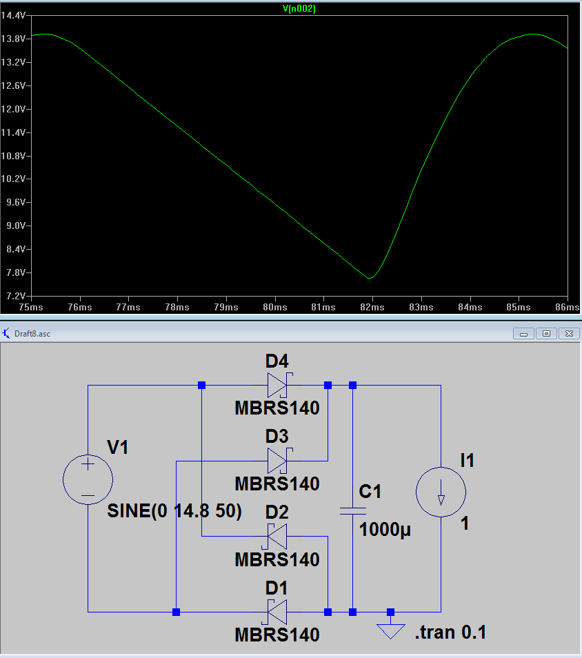

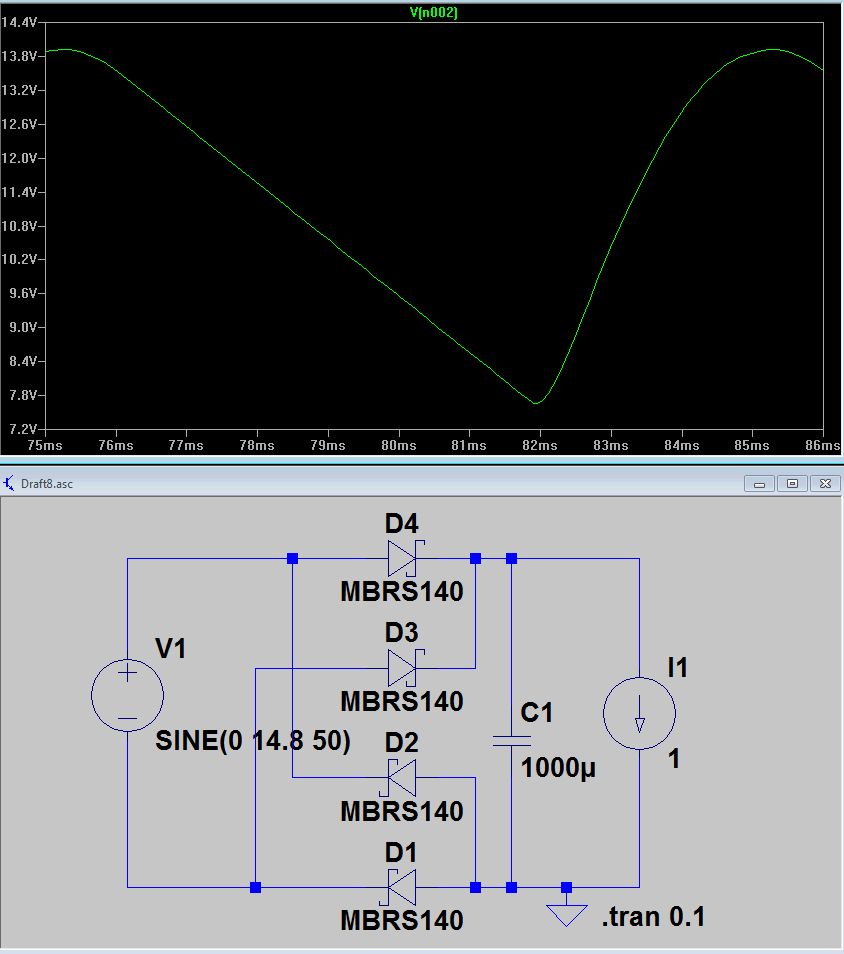

von Carsten R. (kaffeetante)
Im Idealfall hat man eine Spannung die nur um den minimalen
Spannungsabfall des Reglers über 5 Volt liegt. Das wäre dann bei 2 Volt
Dropout Voltage 7 Volt am Eingang. Das wäre dann aber schon eine
mehroder weniger geregelte Spannung.
Durch den Bezug zum Trafonetzteil fragst du vermutlich eher nach der
"besten" Trafo/Elko-Kombination, hier in der Regel bei 50 Hz, also 100
Halbwellen pro sekunde mit 10 ms.
Und genau da entstehen hier immer wieder regelrchte Glaubenskriege.
Man kommt recht gut hin mit der Faustformel von 1000µF/Ampere, auch wenn
viele dann schreien NEEEEEIN. Das ist in diesem Kleinspannungsbereich
nicht grundlos die gängige Auslegung.
Dazu gehört dann natürlich ein Trafo mit passender Spannung. Bei der
Faustformel hat man bei 100% Stützzeit theoretisch einen Ripple von 10
Volt in der Rohspannnung. Es werden also 17 Volt nach dem Gleichrichter
benötigt. Der Gleichrichter selbst schlucht auch noch ca 1,4 Volt, je
nach Bauart. siehe Datenblatt. Das kommt noch dazu.
Beim Trafo kommt es nicht nur auf die Spannung an. Wichtig ist auch wie
"hart" oder "weich" er ist, siehe unten***
Nun ist die Netzspannung nicht perfekt. Die Schwankungen werden durch
den Trafo übertragen. Um unterspannung zu vermeiden, muß die
Nennspannung höher liegen.
Umgekehrt braucht man aber auch nicht 100% Stützzeit, so daß sich da
wieder ausgleicht und ungfähr hinkommt. Die Spannung am C-64-Netzteil
liegt also im üblichen Rahmen.
Man kann mit den Parametern spielen, mehr Spannung/weniger Kapazität
oder weniger Spannung/mehr Kapazität. Bei weniger Spannung wird zwar der
Regler entlastet, aber dafür bekommen die Dioden des Gleichrichters und
damit auch Trafo und Nezt starke Spikes. Stichwort: Stromflußwinkel.
***Hier spielt auch die Trafohärte eine Rolle. Kleine Trafos sind
überwiegend eher weich. Ihre Spannung bricht bei den Lastspitzen ein. Es
wird unter Last nicht mehr die volle Scheitelspannung erreicht. Das ist
auch zu berückichtigen.
Darum sollten auch nicht immer große Konensatoren eingsetzt werden,
sondern nur so groß wie nötig.
Die Faustformel ist ein gängiger Kompromiss. Optimierungen in eine
Richtung gehen zu Lasten einer anderen Komponente. Der Kompromiss sieht
von fall zu Fall unterschiedlich aus, je nach Bedingung. Bei höherer
Frequenz (60 Hz) oder bei einem 3-Phasentrafo können Spannung und/oder
Kapazität gesenkt werden, da sich die Stützzeit verkürzt. Dadurch findet
sich der Kompromis dann an anderer Stelle wieder.
Die Fausformel ist natürlich nur ine Fausformel. Man muß immer im
Hinterkopf behalten, daß die Anwendbarkeit solcher Fausformeln auch
gegeben sein muß.

Und da ist der versprochene Glaubenskrieg,
wobei das hier sachlich ist und andere einen völlig überzogenen
Ausraster bekommen, obwohl die Faustformel nicht falsch ist, sondern
einfach nur nicht für jedes Kriterium optimal ist. *Es ist ja auch ein
ausgewiesener Kompromiss*, bei dem die Stellschrauben und Zusammenhänge
für Anpassungen genannt wurden.
Kontext Beachten: Kleinspannung, nicht Röhre
Die 10 Volt Brummspannung sind theoretisch, aber nicht real. Man hat
keine 100% Stützzeit.
Bei höheren Spannungen führt diese Auslegung zu einer Brummspannung nahe
10 Volt
Bei Kleinspannungen auf diesem Niveau hier führt sie zu einer
Brummspannung von ca 7 Volt, je nach Details. Bedarf dies einer
Erklärung, oder kommt ihr selber drauf warum das so ist?
Die 7 Volt sind Kein Problem für den Regler. Es ist also
funktionstüchtig und vielfach bewährt. Die Auslegung widerspricht auch
nicht der genaueren Formel, sondern ist aus dieser abgeleitet und damit
sogar dadurch betätigt. Es ist damit also definitiv nicht falsch!
Was ist also daran Quatsch?
Das ist nur ein pauschales Vorurteil.
Es bedarf konkreter Beispiele und Kriterien, damit das "Quatsch" wird.
Darum wurde auf die Zusammenhänge hingewiesen um bei Bedarf
entsprechende Anpassungen vorzunehmen. Die Fausformel dient dabei als
funktionierende Vorlage für weitere Anpassungen.

Um der endlosen Diskussion mit immer neuen falschen Behauptungen ein
Ende zu setzen habe ich das Szenario simuliert.
Ausgehend von dem 7805 der zumindest 7.5V sehen will und mit 1A belastet
wird, habe ich einen Trafo für einen 1000uF Siebelko und einen Trafo für
einen 10000uF Siebelko ausgelegt.
Damit beim 1000uF Siebelko der Ripple noch über 7.5V bleibt, braucht man
eine Trafospitzenspannung von 14.8V, damit man bei 10000uF über 7.5V
bleibt brauchte man einen 9.65V Trafo. Als Auslegung wäre das das untere
Limit, nachdem der Elko schon seinen erlaubten Kapazitätsverlust
erlitten hat, nicht der Nennwert, und die Trafoausgangsspannnug bei
niedrigster Netzspannung, nicht der Nennwert.
Wie man an den Kurven sieht, ist der crest Faktor trotz der an beiden
Extremem liegenden Konfigurationen gar nicht so unterschiedlich, der
eine leitet ca. 2.9ms von 10ms, der andere 3.25ms von 10ms. So kommt man
nicht auf 70% Unterschied.
Während der 10000uF Elko 0.72V Ripplespannung bewirkt, was bei 1000uF
rechnerisch 7.2V ergeben müsste, führen 10000uF in der Praxis zu 6.5V,
also keineswegs "nur 70% (7V statt 10V)". So viel ist aus der Sinuskurve
nicht rauszuholen.
Deine Theorie bricht deswegen zusammen, weil der kleiner Elko sich nicht
nur mehr entlädt, sondern auch auf eine viel höhere Spannung aufgeladen
werden muss.
Ich kann nur hoffen, daß du ENLICH von der falschen "Faust"formel
Abschied nimmst und statt religiöser Überzeugung einfach mal
nachrechnest.
Autsch. Dass die Simulation falsch angesetzt ist, hast du schon bemerkt?
GET 1. Semester...
Falls du deine Fehler irgendwann entdeckst, wirst du auch sehen warum du
keinen Unterschied im Ergebnis siehst.
Ansonsten Laber bitte andere voll. Das stört hier nur.

Michael B. schrieb:
> eine Rechnung hier ist nicht falsch, aber ergibt nicht deine
> behauptetes "Bei höheren Spannungen führt diese Auslegung zu einer
> Brummspannung nahe 10 Volt. Bei Kleinspannungen auf diesem Niveau hier
> führt sie zu einer Brummspannung von ca 7 Volt"
> So gross sind die Unterschiede nicht, als daß deine Werte auch nur
> halbwegs stimmen würden.
Gut dann eben näher anstatt nahe. Das war auch gar nicht der Punkt! Es
ging nicht darum wie nahe man in anderen Fälln an die 10 kommt. Diese
Behauptung kam ja auch nicht von mir, sondern von anderen die 10 Volt
Ripple bei Röhrenspannung behauptet hben. Das hatte ich nun nicht so
detailliert nachgerechnet. Es ging darum wo der Ripple in diesem Fall
ist und wie weit man von der 10 weg ist!
> werden muss.
Wieso bricht sie deswegen zusammen? Das ist doch genau der Punkt! Es ist
ein Komproms aus Trafospannung und Kapazität. Genau das sage ich ja:
weniger Kapazität, mehr Spannung, die natürlich vorhanden sein muß.
Umgekehrt pofitiert man nur vom mehr Kapazität wenn man dann dafür die
Trafospannung auch senkt.
Der Rest ist Kauderwelsch, da dort einiges durcheinander geht und daher
keinen Sinn mehr macht. Um darauf zu antworten, müßte ich raten was du
anstatt des Geschriebenen eigentlich sagen wolltest. Lies das bitte doch
selbst nochmal.
Da werden 1000 mit 10000 vertauscht der Ripple soll über 7,5 liegen,
dann fallen 70% vom Himmel, ohne Bezug. Einmal wird eine
Trafospitzenspannung von 14.8V genannt. Im Vergleichsfall wird dann nur
noch irgendeine nicht näher angegebene Spannung von 9.65V genannt, die
im Kontext 7,5 Volt Ripple überhaupt keinen sinn ergibt. Und und und..
Das ist komplett wirr.
Du kannst die Faustformel nicht mit "deiner" Formel widerlegen. Das wäre
paradox. Die Formel ist richtig, denn es ist noch immer *die selbe
Formel*. Sie würde sich dann selbst widerlegen. Dir paßt nur der
eingetragene Wert nicht. das ist aber Kontextabhängig. Das Einetzen
eines anderen Wertes ist  genau deshalb auch kein Gegenbeweis, sondern
bei einer Formel ausrücklich vorgesehen. Genau dazu sind Formeln da!
Die Fausformel ist korrekt, erfordert aber eine passende Trafospannung.
Aber genau das gilt für alle denkbaren Variablnkontelationen
gleichfalls, auch für deine.
Michael B. schrieb:
Schaut man ich die Simulationen an, so zeigen sie nur eines:
Man kann bei erhöhter Kapazität einen Trafo niedrigerer Spannung wählen,
sofern er hinreichend hart ist.
Hurra, nichts anere habe ich auch gesagt. Wo it denn da der
Gegenbeweis?^^
Dabei landet der Spannungsripple im Bereich um 7 Volt. Es sind nicht
exat 7. darauf hatte ich auch auusdrücklich hingewiesen, da e von
verschiedenen Details abhängt. Trafo ist nicht gleich Trafo. Die Dioden
spielen mit rein etc. ein 6,x it da kein Gegenbeweis, sondern eine
Bestätigung. Es ging mir darum zu zeigen, daß der Ripple nicht 10 Volt
beträgt. Dies hast du bestätigt.
Natürlich kann man mit anderen Werten arbeiten. Das ist aber kein
Gegenbeweis.
von Possetitjel (Gast)
>> Behauptungen ein Ende zu setzen habe ich das Szenario
>> simuliert.
> du schon bemerkt? GET 1. Semester...
Klär' mich bitte auf; ich sehe keinen Fehler.
Das ist wohl dein größtes Problem. Du siehst nur die Fehler der Anderen,
nicht die Eigenen.
Auf den ersten Blick:
- Trafo !=ideale Spannungsquelle
- Linearregler != ideale Stromsenke
Ein Blick ins asc dürfte noch mehr handwerkliche Fehler zeigen, welche
die Simulation für die von dir geführte Diskussion ums letzte Millivolt
ad absurdum führt.
Weiter hab ich mir das nicht angesehen, da OT.
Die eigentliche Frage des OP ist ja inzwischen auch hinreichend geklärt.
Inklusive möglicher Folgefehler...
von M.A. S. (mse2)
Solange die Eingangsspannung groß genug für den Regler ist, um
vernünftig arbeiten zu können, kann man das aber in diesem Kontext so
annehmen.
> Fehler der Anderen, nicht die Eigenen.
Vielleicht holst Du mal tief Luft und überlegst
erstmal, wem Du was antworten willst.
Es gibt auch keine, es ist nur die Nebelkerze einer Sockenpuppe.

Die Simulation ist wie die Formel, vereinfacht und begrenzt genau. Dabei
ist die Formel noch viel ungenauer, da sie von 100% Stützzeit ausgeht.
Ob man die Vereinfachung Fehler nennt oder als hinreichend genau
akzeptiert, ist Ermessenssache. Aber jede Simulation ist letztlich eine
Vereinfachung.
Ich halte es für ausreichend, wenn das Prinip so deutlich abgebildet
wird, daß es durch die fehlenden Details dann in der Praxis nicht in
Frage gestellt wird.
Und das Prinzipist erkennbar.
Ob es dann 7,12V oder 7,23V oder 6.87V werden, ist doch unspektakulär.
Es ist so oder so klar erkennbr wie dabei Kapazität gegen Spannung
getauscht wird.
Selbst 6V oder 8V wären ok. Die Größenordnung muß stimmen. die E-Reihen
sind genauso getrickt. Der exakte Wert ist nicht so wichtig, sondrn die
Größenordnung. Und solche Bauteile werden dann verwendet. Das überträgt
sich dann auf das Ergebnis. Da wird dann jede Simulation irgendwo
Abweichungen haben.
> Dabei ist die Formel noch viel ungenauer, da sie von 100% Stützzeit
> ausgeht.
Die ist aber ingenieurmässig i.O., weil man doch immer auf der
sicheren Seite liegt.
Man kann natürlich auch mit 8ms Stützzeit rechnen; trocknet der
Ladekondensator irgendwann mal aus, fängt es dann halt früher
an zu brummen.
Das stimmt natürlich.
Ich wollte nur darauf hinaus, daß genau genommen jede Simulation zu
einem gewissen Grad "falsch" ist.
Du hast es da sehr schön auf den Punkt gebracht. Wenn der Fehler in der
"richtigen Richtung" liegt, kann man meist gut damit leben. Liegt er in
der "falschen Richtung", muß man die Fehlermarge abschätzen/berechnen
und entsprechende Reserven einplanen.
