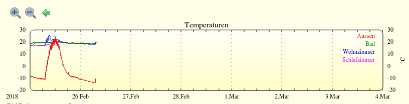

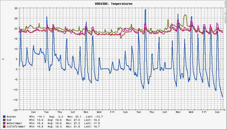

Oder collectd&rrdtool (Läuft bei mir auf dem WLan-router mit, OpenWRT,
kann über LUCI konfiguriert und abgefragt werden)
Sh. erster screenshot. (Ja, der Außen-Sensor liegt den halben Tag in der
prallen Sonne)
ist aber nicht "einfach" im Sinne von Starten und sofort was sehen.

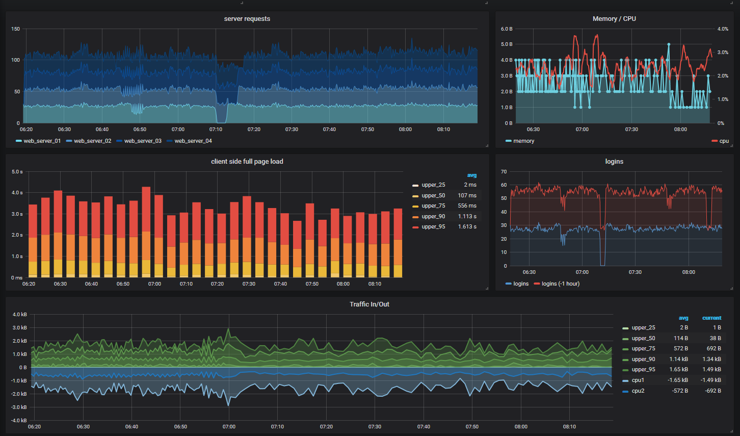

Ich benutze Grafana (https://grafana.com/) auf einem RaspberryPi.
Das kann richtig viel und sieht schnieke aus ;-)
