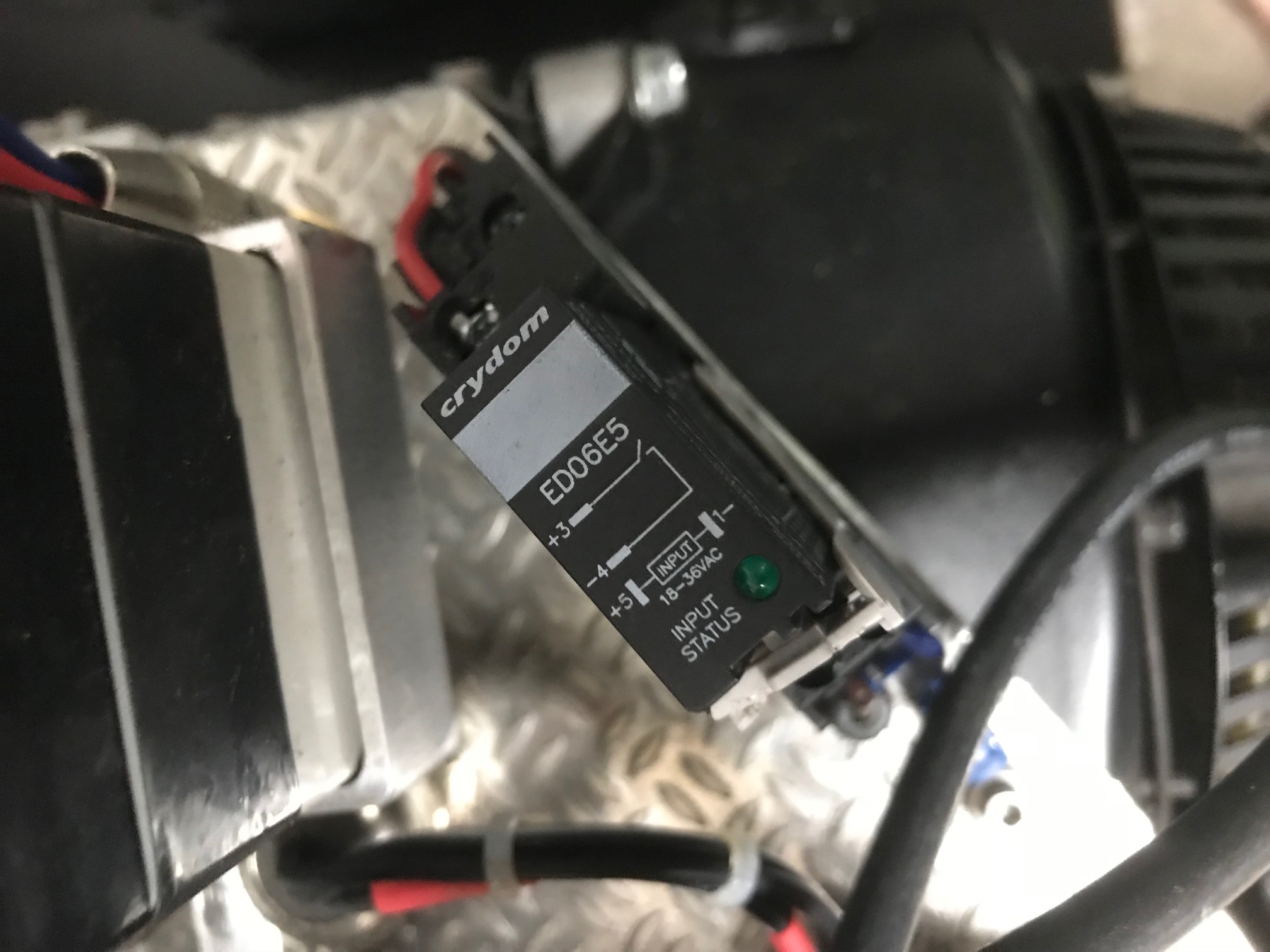

Hier ein pic des Relais'
Was misst Du am Stecker wenn Relais offen?
Das scheint ein Solid State Relay zu handeln, die können nicht völlig trennen, ein sehr kleiner Strom fließt immer. Außerdem schalten die sehr schnell und geräuschlos(!?).
Wenn Relais offen, dann läuft der Motor, dann messe ich am Stecker 12.5 V, je nach Ladezustand der Batterie ein bisschen mehr oder weniger. Echt, ein Relais das nicht voll öffnet? Dann müsste ich doch aber am Stecker bei stehendem Motor (=Relais offen, resp. nicht-ganz-offen) eine Spannung messen? Ich messe aber null.
Gregor N. schrieb: > Echt, ein Relais das nicht voll öffnet? Dann müsste ich doch aber am > Stecker bei stehendem Motor (=Relais offen, resp. nicht-ganz-offen) eine > Spannung messen? Ich messe aber null. KA, bei dem Schaltplan krieg ich Genickstarre und Kopfschmerzen, daher.....?

Harald, danke für den Hinweis. Mit "offen" meine ich "nicht leitend". Gerne verwende ich neu diesen Begriff. Dein Zitat "Wenn Relais offen, dann läuft der Motor" finde ich in meinem Post nicht, es wäre auch falsch. Richtig ist: wenn Relais nicht leitend, dann läuft der Motor NICHT. Wobei "nicht leitend" womöglich auch nicht korrekt ist, es fliesst ja offenbar doch ein Strom. Aber womöglich nur in eine Richtung, nämlich laden. In die andere Richtung (messen) fliesst er womöglich nicht. Ich verstehe das immer noch nicht. Oh ja, die graue Leitung ist leider schlecht zu erkennen nach dem Scan, sorry.

Kleiner Tipp: Schau mal ins Datenblatt! Das Relais hat ja die Bauteilbezeichnung aufgedruckt! Die gibst in Google ein und öffnest die PDF! Auf Seite 2 kannst du dann lesen warum es nicht geht!
http://www.produktinfo.conrad.com/datenblaetter/500000-524999/507492-da-01-en-HALBLEITERRELAIS_ED06E5.pdf Leider finde ich weder auf Seite 2 noch sonstwo die Erklärung. Vermutlich verstehe ich schlicht zu wenig von der Materie, um die Erklärung zu erkennen. Danke für eure Hilfe.

Gregor N. schrieb: > http://www.produktinfo.conrad.com/datenblaetter/50... > > Leider finde ich weder auf Seite 2 noch sonstwo die Erklärung. > Vermutlich verstehe ich schlicht zu wenig von der Materie, um die > Erklärung zu erkennen. Danke für eure Hilfe. Doch! Seite 2! Die Abkürzung für die elektrische Spannung und Polarität solltest du kennen um die Bezeichnungen hinter den Spannungsangaben zu verstehen! Dann vergleichst du deine Spannungsquelle ob diese eine gleichmäßige Flussrichtung hat oder eine wechselnde. Diese muss mit dem Kürzel im Datenblatt übereinstimmen!

Bosk, ich bin Laie, verstehe das Datenblatt schlichtweg nicht.
Gregor N. schrieb: > Bosk, ich bin Laie, verstehe das Datenblatt schlichtweg nicht. OK, kein Beinbruch. Du senkst und richtest die 33VAC mit einer Diode! https://www.elektronik-kompendium.de/sites/slt/0201071.htm Dein SSR ist für 500Hz max. Schaltfrequenz ausgelegt. Du braucht da UNgepulste Gleichspannung!
Gregor N. schrieb: > Was ist mit diesem Relais los? Ich habe es ausgebaut und ausgemessen, es > leitet ausgebaut nicht. Das ist ein "solid state relay", welches einen Leistungs-MOSFET als Schaltelement verwendet. Deshalb steht auch an den Anschlüssen die Polarität dran. Beim Laden des Akkus über den Stecker liegt aber am Minus-Anschluss des Relais der Pluspol des Ladegeräts. Deshalb fängt die Body-Diode des FET zu leiten an und das Ladegerät sieht eine um ca. 0,5V höhere Spannung als der Akku tatsächlich hat.
Danke Dieter, endlich eine verständliche Erklärung ohne Schulmeistergehabe und Möchte-gern-Silberrücken-Attitude. Das heisst auch, dass der Akku nicht voll geladen wird, das Ladegerät schaltet 0.5V zu früh (zu tief) ab. Sehe ich das richtig? Kann das SSR dabei kaputt gehen? Darf ich laden, indem ich den Glockenknopf permanent schliesse, das SSR also überbrücke? Oder funkt da das SSR trotzdem rein und verfälscht die Ladung? Nochmals danke für die konstruktiven Antworten.

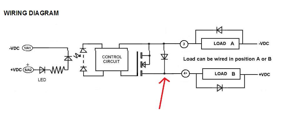

Wenn ich das E5 gegen ein C5 ersetze, habe ich dann 1) eine echte Trennung, kann also gar nicht rückwärts laden? 2) eine Trennung Richtung Ausgang aber eine Leitung rückwärts, ich kann also rückwärts laden ohne Einschränkung? Falls 1, bin ich gleich weit wie jetzt: ich muss den Glockenknopf drücken zum Laden. Dann kann ich gleich das E5 beibehalten. Falls 2, wäre das ein echter Gewinn. Aber nur, wenn das Laden einwandfrei funzt.

Wenn da eine Diode ist, wird diese immer in EINER Richtung leiten und in der anderen Richtung sperren. https://www.elektronik-kompendium.de/sites/slt/1402281.htm

oszi40 schrieb: > Wenn da eine Diode ist, wird diese immer in EINER Richtung leiten und in > der anderen Richtung sperren. > https://www.elektronik-kompendium.de/sites/slt/1402281.htm Ich zweifle das an. Ich kann ja in einer Richtung problemlos Strom beziehen und in die andere Richtung kann ich laden, allerdings mit 0.5 V Fehler. Oder verstehe ich oszi's Aussage falsch? Philipp, ich habe ein Solid Stage Relais genommen, weil das mechanisch belastbarer sein soll als ein mechanisches. Es sitzt auf einem rüttelnden Benzinmotor. PeteK, es ist ein Stationär Benzinmotor, er treibt einen Kompressor an. Thomas, nein, Akku direkt mit Ladegerät verbinden geht nicht. Ist alles schön isoliert, damit es keinen Kurzschluss gibt. Ich vermute, die Kernfragen sind nach wie vor folgende: Wenn ich das E5 gegen ein C5 ersetze, habe ich dann 1) eine echte Trennung, kann also gar nicht rückwärts laden? 2) eine Trennung Richtung Ausgang aber eine Leitung rückwärts, ich kann also rückwärts laden ohne Einschränkung? Danke für eure Hilfe.

Gregor N. schrieb: > oszi40 schrieb: > > Ich vermute, die Kernfragen sind nach wie vor folgende: > Wenn ich das E5 gegen ein C5 ersetze, habe ich dann > 1) eine echte Trennung, kann also gar nicht rückwärts laden? > 2) eine Trennung Richtung Ausgang aber eine Leitung rückwärts, ich kann > also rückwärts laden ohne Einschränkung? > > Danke für eure Hilfe. Glaskugeln gibt es bei uns nur inner Kirmes! Wer Hilfe will, der muß erst einmal sinnvolle Informationen liefern.

Gregor N. schrieb: > Ich zweifle das an. Bilder sagen mehr als Worte. In einer Richtung leitet die Diode. In der anderen Richtung schaltet der MOSFET. Wo ist da Zweifel?

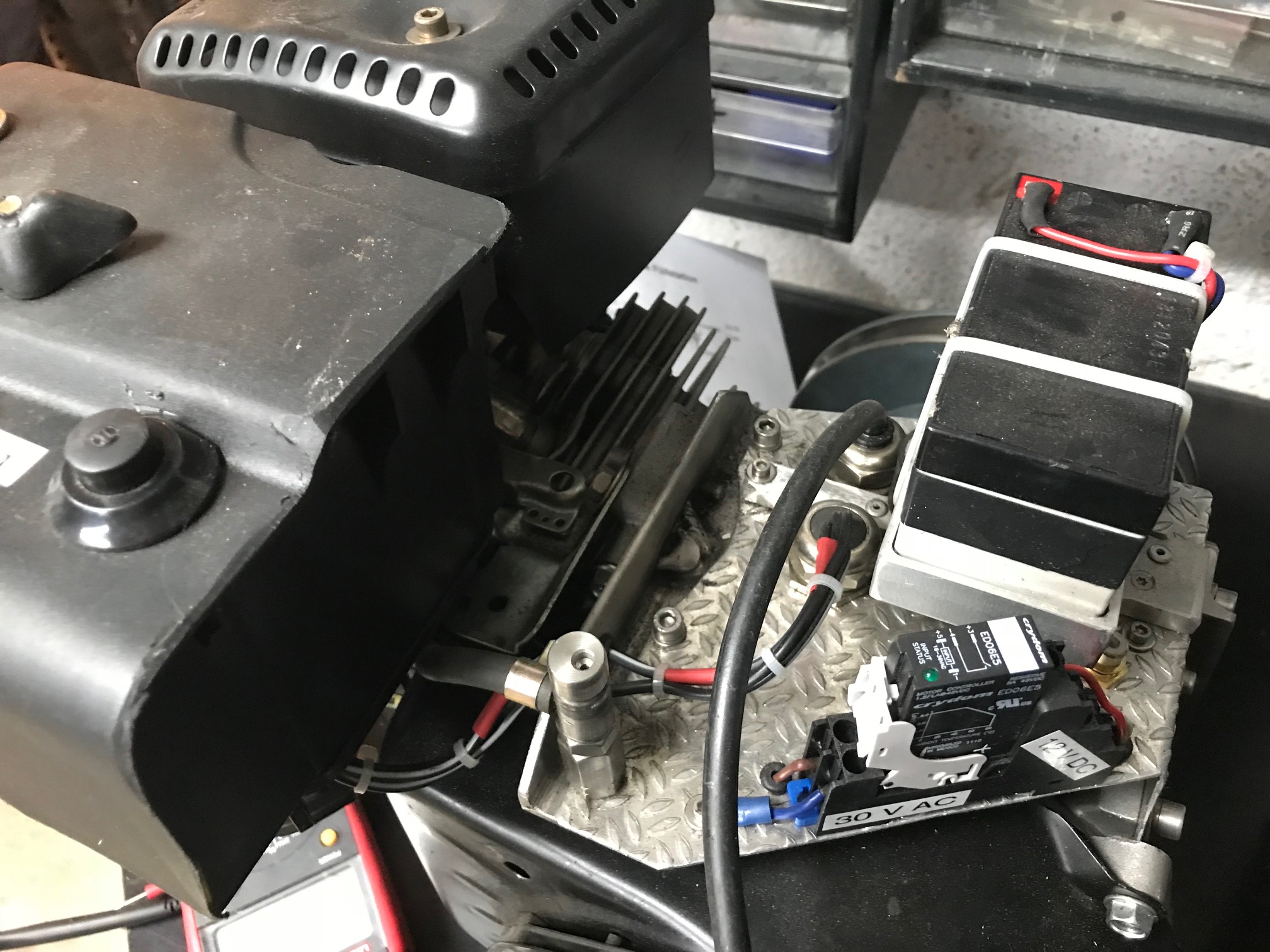

Hier Fotos vom Motor

oszi40 schrieb: > In einer Richtung leitet die Diode. In der > anderen Richtung schaltet der MOSFET. Macht er ja auch schon wegen der Substrat Diode. Ich bewundere übrigens deine Geduld :-)
Gregor N. schrieb: > Philipp, ich habe ein Solid Stage Relais genommen, weil das mechanisch > belastbarer sein soll als ein mechanisches. Es sitzt auf einem > rüttelnden Benzinmotor. Mechanische KFZ Relais funktionieren seit gefühlten 400 Jahren auf der ganzen Welt in sämtlichen Fahrzeugen. Das wird hier nicht anderes sein. Gregor N. schrieb: > Thomas, nein, Akku direkt mit Ladegerät verbinden geht nicht. Ist alles > schön isoliert, damit es keinen Kurzschluss gibt. Wenn ich mir den Aufbau so ansehe (und die Kabelfarben ignoriere :) ), bau die Ladesteckdose direkt an den Akku und gut ist. Evtl. noch eine 4A Sicherung dazwischen je nach Querschnitt. <MöchtegernSilberrückenmode=on>Bitte reiss das nächste Mal nicht die Litzen aus einem 230V Kabel raus</MöchtegernSilberrückenmode> Gruss, Philipp

Stimmt, die Seele eines üblichen Chinchkabels ist sehr dünn, ich habe schon mal ein Kabel mit 5 A zum Abrauchen gebracht. Darum habe ich 1mm2 Kabel an die Chinch-Buchse und Chinch-Stecker gelötet, das funzt wunderbar. Buchse und Stecker selber leiten gut, habe testweise 20A durchgejagt, nichts wurde warm. Mein Ladestrom ist üblicherweise 0.1A, selten 0.3A. Der Verbraucher zieht während 1 sec geschätzte 4A, da habe ich keine Sorgen. Ja, womöglich ist es wirklich sinnvoll, ein konventionelles Relais zu nehmen. Gibt es Varianten, die mit 33V AC schalten und 12V DC durchlassen? Nicht dass ich wieder etwas Falsches kaufe. Ein normales KFZ Relais schaltet wohl mit 12V DC, nicht 33V AC. Oder irre ich da?
Normale KFZ Relais werden mit Gleichstrom betrieben, üblicherweise 12V, ja. Dein SSR Relais ist ja auch DC 12V. Ein Relais hat zwei Hauptteile: 1) Die Spule die den 'Schalter' bewegt. Die gibt es für AC oder DC. In Deinem Fall, das KFZ, 12V DC. 2) Der 'Schalter'. Dem ist es egal, was er schaltet, solange die Leistung die er schalten muss, dabei beachtet wird. Herkömmliche KFZ Relais schalten 40A@12V - das reicht locker. Du könntest damit aber auch 230V Wechselstrom schalten. Grob gesagt kannst Du Leistung so rechnen Strom * Spannung. Die Rechnung geht aber nur bei DC, bei AC wird es ein bisschen aufwendiger. Für eine ganz grobe Aussage reicht diese aber auch bei AC. Hängt dann aber auch von der 'Art' der Last ab.
Danke Philipp. Nein, mein Relais hat eben genau nicht 12V DC auf der Spule sondern 33V AC. Die kommen von der Lima am Stationärmotor. Die 12V DC liegen beim "Schalter" an, dort wo es egal ist. Habe ich jetzt ein Problem, das passende Relais zu finden?
Gregor N. schrieb: > mein Relais hat eben genau nicht 12V DC auf der > Spule sondern 33V AC. Die kommen von der Lima am Stationärmotor. 33V AC von einer Lima? Ist ja etwas ganz Neues. Was ist das denn für eine Lima? Bist Du Dir sicher, daß die Lima nicht kaputt ist und wirklich 33V AC liefert bzw. bestimmungsgemäß liefern soll? Wenn dem wirklich so sein sollte, hätte das den Vorteil, daß Du den AC transformieren könntest, um nach Gleichrichtung 12V DC bereitstellen zu können. Wodurch Du auch übliche 12V-Relais aus dem KFZ-Bereich einsetzen könntest. Schmeiß rigoros den ganzen lästigen Mist aus Deiner Schaltung raus und ersetz ihn durch Relais die mit Sicherheit nur zwei Schalt-Zustände "kennen": Leitend oder nicht leitend. Grüße

L. H. schrieb: > Bist Du Dir sicher, daß die Lima nicht kaputt ist und wirklich 33V AC > liefert bzw. bestimmungsgemäß liefern soll? Wer misst, misst Mist. Vermutlich mit Multimeter von Aldi gemessen.
Lifan Benzinmotor, Lima liefert 33V AC, ein Bauteil (Diode?? siehe Skizze) macht daraus 12V DC. Beides gemessen, beides ist so und gemäss Lifan muss beides so sein. Somit brauche ich ein Relais, das mit 33V AC schaltet. Wo bekomme ich so etwas?
Gregor N. schrieb: > Lifan Benzinmotor, Lima liefert 33V AC, ein Bauteil (Diode?? siehe > Skizze) macht daraus 12V DC. > Beides gemessen, beides ist so und gemäss Lifan muss beides so sein. > > Somit brauche ich ein Relais, das mit 33V AC schaltet. Wo bekomme ich so > etwas? Das ist eine "blöde" Spannung, weil entweder 24 oder 48 Volt die nächste Normspannungen sind. Aber Du hast es ja gemessen. Du kannst bei Finder auch Relais finden , die 24 V AC als Betriebsspaannung für die Spule besitzen: http://www.finder-relays.net/de/steck-print-relais.html Kauf Eines, miß die Stromaufnahme bei 24 Volt und errechne Dir einen Vorwiderstand für die Spule. MfG Paul
Gregor N. schrieb: > Lifan Benzinmotor, Lima liefert 33V AC, ein Bauteil (Diode?? siehe > Skizze) macht daraus 12V DC. > Beides gemessen, beides ist so und gemäss Lifan muss beides so sein. > > Somit brauche ich ein Relais, das mit 33V AC schaltet. Wo bekomme ich so > etwas? Ich verstehe Deine Gedankengänge nicht: Wenn Du u.a. schon 12V DC hast, wozu suchst Du dann Relais, die mit 33V AC beaufschlagt werden können?? Grüße
Holzkopf, schau dir die Skizze an. Die 33V AC liegen auf der Spulen-Seite an. Die 12 V DC liegen auf der Schalter-Seite an, dort wo die Spannung egal ist. Die 33V AC sind die Spannung, welcher erkannt werden muss, nicht die 12V DC. Paul, das ist eine gute Idee. Aber jetzt habe ich das nächste Problem: wie messe den Strom bei 24 AC? Wie erzeuge ich 24V AC? Mein Labornetzgerät kann DC, nicht aber AC.

https://www.eltako.com/fileadmin/downloads/de/_bedienung/ER12-001_002-UC_22001601-1_internet_dtsch.pdf Kann es sein, dass ich soeben das passende Relais gefunden habe? Steuerspannung 8...253 V AC, das tönt fast zu schön, um wahr zu sein. Lese ich da etwas falsch????????
Gregor N. schrieb: > https://www.eltako.com/fileadmin/downloads/de/_bedienung/ER12-001_002-UC_22001601-1_internet_dtsch.pdf > Kann es sein, dass ich soeben das passende Relais gefunden habe? > Steuerspannung 8...253 V AC, das tönt fast zu schön, um wahr zu sein. > Lese ich da etwas falsch???????? Immer vorausgesetzt, daß Alles, was Du gemessen hast wirklich so ist, dann ist das von Dir gefundene Relais für Deinen Zweck gut. Es ist ein "echtes" Relais, dessen Kontakte potentialfrei sind kein sog. Solid-State mit Triac drin. Das wird aber ein paar Pfennige kosten. Deshalb schlug ich weiter oben ja ein 24V AC-Relais mit Vorwiderstand vor. MfG Paul
Danke Paul, das ist mal eine erfreuliche Nachricht. Die 33V AC habe ich nicht nur so gemessen, sie entsprechen auch der Herstellerangabe des Motorenproduzenten. Da habe ich keine Zweifel. Das Relais kostet 24 Euro, das ist total OK. Ich als Nicht-Fachmann bevorzuge diese sehr einfache Lösung gegenüber Vorwiderstand plus 24V Relais. Trotzdem war die Idee natürlich sehr gut, danke. Vielen Dank für die konstruktiven Beiträge. Danke auch an Teo, dass er sich schliesslich doch noch aus dem Thread verabschiedet hat. Ab da wurde es wieder konstruktiv. Ich werde das Relais einbauen und bin gespannt. Mir stellt sich noch eine Frage in Sachen Isolation: muss ich das Relais so isolieren, dass niemand an die Kontakte greifen kann? Können 33V AC einen Stromstoss verteilen, analog einem Viehhütapparat? Bei 33V DC ist es meines Wissens unkritisch, aber AC?

Habe das verlinkte Relais eingebaut, es funzt wunderbar. Danke an alle, welche konstruktive Tipps gaben.
