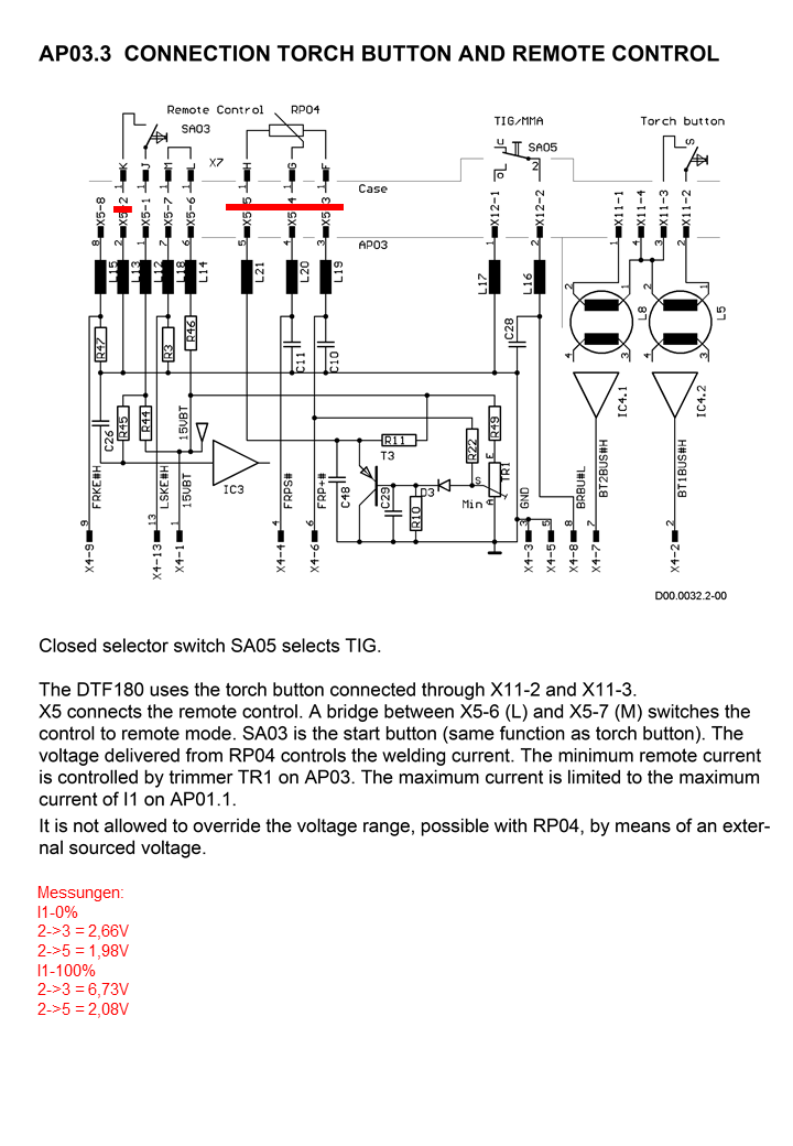

Ich habe ein WIG Inverterschweißgerät. Lorch Handytig 210 AC/DC.
Ich möchte gerne mit einem µC das Schweißgerät ein wenig komfortabler
machen.
Unter anderem möchte ich mir eine "Puls" Funktion einrichten, sowie
einen einstellbaren Downslope-Strom zum Kraterfüllen.
Ich habe nun ein wenig gemessen und dabei ist das was in dem Anhang
markiert ist herausgekommen.
Kurze Erklärung:
X5-2 ist jeweils der Bezugspunkt der Messung - GND.
TR1 stellt den minimal möglichen Sollwert ein.
X5-4 gibt den externen Sollwert an die übergeordnete Steuerung.
Die Spannung an X5-3 ist der maximale Sollwert der übergeordneten
Steuerung.
Die Spannung an X5-5 ist momentan ca. 1,98 bis 2,08V (abhängig vom max.
Sollwert)
So, nun meine Frage:
Kann ich das Poti (100k) durch z.B. einen Optokoppler mit Tiefpass
ersetzen?
Zur Info.. Das Gerät benötigt 100k von X5-3 zu X5-5 für die Freigabe der
externen Regelung.
Ich hab hier in meiner Grabbelkiste auch noch ein Digitalpotentiometer
MCP4151, aber ich bin mir nicht sicher wegen dem angehobenen Potential
vom Poti in der Beziehung zu GND.
Kann mir jemand einen Tip geben?
