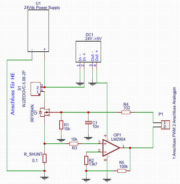

Morgen zusammen,
bin momentan dabei meine Schaltung zu verifizieren. Leider stelle ich
nun fest das die Diskrepanz zwischen dem berechneten Strom der über
meinen Shunt fließt und der der gemessen wird ziemlich groß ist...
Laut Strommesszange fließen 360 mA und berechnet mit der gemessenen
Spannung die am Shunt abfällt (Shunt mit Milliohmmeter gemessen) kommen
angeblich 680 mA ca.
nun weiß ich leider nicht warum ...
Weiß jemand Rat?
Danke für eure Hilfe :)

Stromzange hin - Stromzange her: der OPA oben ist falsch beschaltet.

Was ist am Steckverbinder P1 angeschlossen?
kijogguilui
Gast #5331261
Wie kommt man eigentlich bei R4 auf den Wert 332 Ohm?
Davon abgesehen steht da PWM. Also ist der Strom auch ein Rechtecksignal
variabler Puls Pausenzeit mit Frequenz X.
Kann denn die Strommesszange und das Multimeter damit korrekt umgehen?
Vor allem für die Strommesszange ist das ein Wechselstrom mit
überlagertem Gleichstromanteil. Wenn also die Puls Pausenzeit 50% ist
und die Zange nur AC kann, dann kommt das mit dem halben gemessenen Wert
ersteunlich gut hin.

OP #5331454
So bevor hier weiter auf mir rumgehackt wird, Fehler wurde gefunden !
Die Impedanz für den Differenzverstärker mit dem ich den Spannungabfall
am Shunt ablese war falsch eingestellt...  jetzt passen die Ströme

Zu "an P1fehlt Masse" --> keine Sorge Masseanschluss ist dennoch da in
der aufgebauten Schaltung nur nicht im S-Plan zu sehen an P1 ist der
Arduino mit seinen jeweils passenden Ein- bzw. Ausgängen verbunden. Die
Masse des Arduino ist auch angeschlossen.

Der Wert von R4 wurde gewählt von einem Kollegen um den IC des PWM-Pins
zu schützen
______________________________________________________________________
_
Wenn der OPA oben falsch angeschlossen sein soll laut Plan (Habe
eigentich einen Nichtinvertierenden Verstärker damit implizieren wollen)
warum funktioniert das ganze und der Lastwiderstand wird warm?

Gast #5331518
Man hat hier vermutet, dass du einen nicht invertierenden Verstärker
haben wolltest, aber dafür muss R5 mit dem linken Pol an -E und nicht an
GND. Erst dann verstärkt er um den Faktor 8.3 - so ist es ein Komparator
und geht, sobald ein bereits geringer Spannungsabfall am Shunt vorhanden
ist, auf ca. 3V am Ausgang. Das ist zwar auch nicht das Äquivalent für
680mA, denn er sollte aber bei 360mA Strom auf etwa 300mV gehen und bei
680mA auf 560mV.
Das Ganze funktioniert ja nicht: du erhältst über den OPA deshalb
falsche Werte an dem Analogpin.
Das kann das zur Folge haben:
Tobi A. schrieb:
> mit der gemessenen
