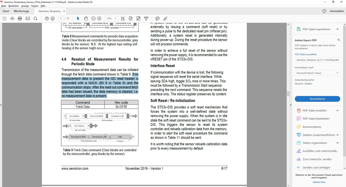

Nun habe Ich einen Temperatursensor im Einsatz (I2C), der laut
Datenblatt mir ein NACK sendet wenn er keine neuen Daten hat.
Ist das Richtig das Ich ihn erstmal sage, dass Ich jetzt lesen möchte
und wenn die Funktion mir dann eine '1' zurückliefert weiß Ich das er
keine neuen Daten für mich hat? Verstehe Ich das falsch?
if ( i2c_rep_start ( SLAVE_ADDR + I2C_READ) )
     // keine neuen daten vorhanden..

Gast #5331860
Stefan U. schrieb:
> Dann lies mal Kapitel 4.2 und folgende, da ist beschrieben, wie
> die
> Kommunikation bei diesem Sensor funktioniert.
> Deine oben geschriebene Annahme zum Protokoll ist jedenfalls falsch.
Ich meinte diesen Abschnitt.. (siehe Anhang..)

Gast #5332153
Frank L. schrieb:
> Hallo
> Schau mal in die Tabelle 9, dort steht Fetch Data 0xE0 00 wenn keine
> Daten da sind kommt Nack
> Gruß Frank
Hallo Frank,
das sende ich ja. Meine Frage war in Bezug auf den Funktionsaufruf vom
ersten Post. Wenn die Funktion mir eine 1 zurückliefert das ein NACK
ist..
Gast #5332171
Soweit ich Dich verstehe, hast Du es richtig verstanden:
Start condition, Adresse (Write), Kommando hinterher, alles wird ACKed.
Dann repeated start condition, Adresse (Read), und wenn dabei das ACK
ausbleibt, ist kein neuer Wert da, und i2c_rep_start() liefert 1.
