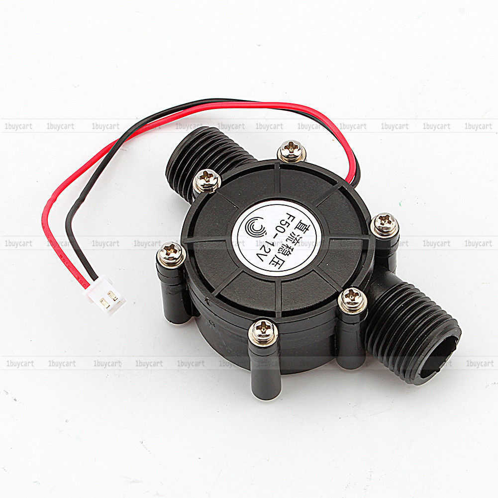

Hallo liebe Leute, ich habe folgendes Vorhaben: Im Anhang seht ihr das Bild eines Generators, der Strom erzeugt, wenn durch ihn Wasser mit Druck fließt. Er hat 12 V und 10 W. Die ausgegebene Leistung scheint proportional zum Wasserdruck zu sein. Nun möchte ich mit dieses Gerät so umbauen / erweitern, dass man damit verschiedene Handytypen laden kann. Kann es so einfach sein, die Pole jeweils mit dem Plus- und Minuspol des Handyladekabels zu verbinden und dann das Wasser soweit aufzudrehen, bis das "Ladesymbol" angezeigt wird? Dann wäre ich ja zu mindest noch nicht im Überspannungsbereich. Ich bin euch über jede Anregung dankbar! Christian
#5331795
Christian B. schrieb: > Nun möchte ich mit dieses Gerät so umbauen / erweitern, dass man damit > verschiedene Handytypen laden kann. Hast du mal überschlagen vieviel m³ Wasser du laufen lassen musst um eine Handyladung zu erhalten?

Zumindest kann man da einen Stepdown Wandler (das Ding mit der USB Buchse was man in einen Zigarettenanzünder steckt) anschliessen. Spricht erstmal nix dagegen wenn aus dem Ding wirklich 12V DC rauskommen. Aber wo ist der Sinn?

Arno O. schrieb: > Was ist wenn,er das Teil in nen Bach hängt? Ja und? dann kann er mit vieleicht 5mW laden. Für 5 oder 10W brauchst du schon eine ordentliche Druckdifferenz daß die Turbine auf Drehzahl kommt.

Der Andere schrieb: > Hast du mal überschlagen vieviel m³ Wasser du laufen lassen musst um > eine Handyladung zu erhalten? Vermutlich beschafft man so ein Teil nicht, wenn man Leitungswasser nehmen muss... Was das Teil angeht: Man hat zwei Möglichkeitenn: 1. Wasser regeln: Man regelt den Wasserzufluss so, dass die richtige Spannung herauskommt (das dürften beim Handy V +-5% sein. 2. Spannung regeln: Man dreht ein bischen weiter auf, und regelt dafür die Spannung auf die vom Handy benötigte herunter. Bei 5V könnte man dazu einen 7805 verwenden, wenn man die Spannung am Generator auf z.B. 8V einstellt (unter Last einstellen!). Die Variante 2 will mir deutlich einfacher erscheinen. So ein 7805 ist recht simpel, und bietet genug Reserve, falls der Generator mal spinnt.

Arno O. schrieb: > Was ist wenn,er das Teil in nen Bach hängt Dann wird es nass ;-) Eher nen Schlauch in nen Teich hängen und 20 Meter tiefer den Generator anschließen.

> Die Variante 2 will mir deutlich einfacher erscheinen. So ein 7805 ist > recht simpel, und bietet genug Reserve, falls der Generator mal spinnt. Wäre mir hier zu wenig effizient!

Arno O. schrieb: > Besser als nix! Erstens bringt das Teil im Bach keine 5V und zweitens schaltet jedes Handy bei sowenig Strom ab.

Christian B. schrieb: > Im Anhang seht ihr das Bild eines > Generators, der Strom erzeugt, wenn durch ihn Wasser mit Druck fließt. > Er hat 12 V und 10 W. Die ausgegebene Leistung scheint proportional zum > Wasserdruck zu sein. Bestimmt das Produkt eines Crowdfunding-Projekts. Arno O. schrieb: > Was ist wenn,er das Teil in nen Bach hängt? Vielleicht taugt es noch zum Kraut Founding.
>Die ausgegebene Leistung scheint proportional zum >Wasserdruck zu sein. Wohl eher proportional zur Wassermenge. Solltest Du keine Kontrolle über die Wassermenge so ist ein Weitbereichsregler (Step Up und -Down) dringendst zu empfehlen. Dreht ein Schlaffi, so kannst Du wenigstens das bisschen Saft, was rauskommt, zum Laden verwenden. Step Up. Hast Du ordentlich Durchfluss, so kann es sinnvoll sein die Spannung herunter zu regeln. Riecht auch besser. Step Down.
#5331893
Sebastian S. schrieb: > Wohl eher proportional zur Wassermenge. Zur Strömungsgeschwindigkeit, und damit zur Wassermenge pro Zeit. Nur um da eine hohe Strömungsgeschwindigkeit zu erzielen bedarf es eines entsprechenden Differenzdrucks.

Max G. schrieb: > Bei 1m Fallhöhe reicht 1 l/s für 10W. Bei 102% Wirkungsgrad oder was? Wenn das Ding überhaupt an 10% Wirkungsgrad rankommt wär das viel. Das sind im Prinzip Durchflussmesser, bei denen jemand die glorreiche Idee hatte die als Stromerzeuger zu verkaufen. > Das schafft jeder > Minibach im Schrebergarten. "Startup pressure 0.05 Mpa" Das sind 0.5bar. Das sind 5m Wassersäule. Und das ist der Druck, bei dem das Ding gerade losläuft. Unter 2-3bar, sprich 20-30m Wassersäule, brauchst Du da gar nicht anfangen. Hier testet das jemand in der Badewanne: https://www.youtube.com/watch?v=vUD4WDuqIqw Wenn ich das richtig sehe, bringt das zwar 3V, die Flussspannung der Dioden, aber die Stromanzeige zuckt nichtmal, also bleibt der Strom unter 10mA.
#5334510
Karl schrieb: > Unter 2-3bar, sprich 20-30m Wassersäule, brauchst Du da gar nicht > anfangen. Max G. schrieb: > Ansonsten: Bei 1m Fallhöhe reicht 1 l/s für 10W. Max hat halt einen 20m Wasserfall in seinem Garten, den er dafür anzapft. Max G. schrieb: > Wie schon vorgeschlagen, ist es das Sinnvollste, einen normalen > USB-Lader für den Zigarettenanzünder daran anzuflanschen. Was genau dann nicht funktioniert wenn der Generator nicht ausreichend Leistung liefert. Dann spielen die Komponenten Jojo: loop: Handy will 1A oder 2A Ladestrom. Die Primärspannung am USB Lader briicht zusammen weil der Generator nicht genug liefert die Sekundärspannung des USB Teils bricht zusammen. Das Handy stoppt den Ladevorgang Keine Belastung mehr, also steigt die Spannung wieder an goto loop: zumindest so lange bis das Handy sagt: Nö ist mir zu blöd.

Karl schrieb: > Max G. schrieb: >> Bei 1m Fallhöhe reicht 1 l/s für 10W. > > Bei 102% Wirkungsgrad oder was? Du hast aber schon zu Ende gelesen, oder was? > > "Startup pressure 0.05 Mpa" Woher hast du diese Angabe? Aus dem Thread nicht. Eventuell braucht es die 0,5 bar auch nur zum Anlauf, danach könnte auch weniger genügen.
