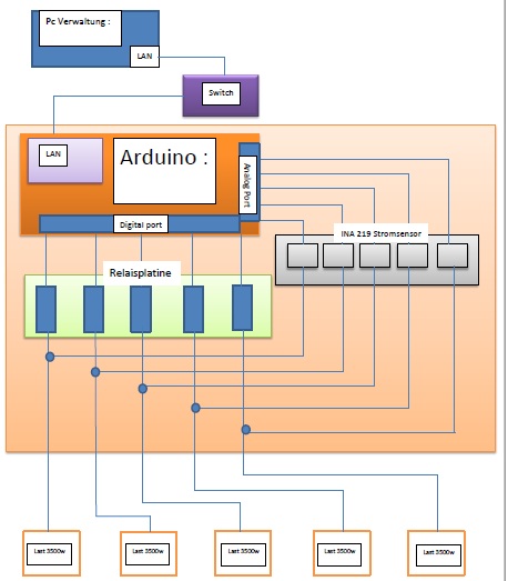

ich habe ein Projekt und brauche Hilfe um es zu realisieren.
in meinem Land einen Waschsalon eröffnen.
ich selber komme aus dem Bereich Robotik / Automatisierung.
so habe ich mir das ganze vorgestellt.
Der Kunde kommt in den Waschsalon um seine Wäsche zu Waschen dafür
stehen Waschmachinen zur Verfügung.Ein PC mit entsprechende Software (
Datenbank?) generiert Zugangscode für den Kunde, wenn er gezahlt hat. Um
aus der Ferne die Kontrolle meines Geschäfts einigermassen im Blick zu
behalten muss ich die Code für den DB Wochentlich hier in Deutschland
generiern ( ca. 400 in der Vollauslastung der Anlage gebraucht).
Die Waschmachinen / Trocknern sind übergeordnet an einem Steuergerät
angeschlossen. Ein Steuergerät steuert 5 Waschmaschinen / Trocknern. so
hat das Steuergerät 5 Tasten um die Maschine auszuwählen und ein LCD
Display.
Eine Tastatür ist an den Steuergerät angeschlossen.
Über diese Tastatur wird der bezahlte Code angegeben und dieser wird in
das Steuergerät in der DB auf gültig geprüft. wenn der Code Gültig ist,
dann soll der Kunde eine Maschine auswählen und dort seine Wäsche
waschen.
Ein Code ist nur einmal gültig.
Das Steuergerät  besteht aus einem µC, Datenbank mit gleiche Zugangscode
wie der PC und Zeitrelais um der Stromkreis an den WaMa Bzw. Trockner
für eine bestimme Zeit (1,5 Stunden dauert die Wäsche) zu schalten.
Ist das Konzept überhaupt machbar?
Bin auch sehr offen für neue Vorschläge.
Wenn ja wie kann sowas realisiert werden? ( Software PC und Software µC)
Gibt es dafür fertige bezahlbare Module zu kaufen?
Mach es Sinn die beide Datenbanken auf SD-Karten zu packen z.b SQLite?
so muss ich nichts Synchronisieren. Ich muss nur mit Teamviewer
Wochentlich die neue Daten auf der SD.Karte schreiben.
Vielen Dank für Ihre Zeit, Vorschläge und Hilfe.

Hallo Günter,
vielen Dank für die prompte Reaktion.
das Geschäft soll in Afrika Laufen und Internet ist nicht immer
zuverlässig. auch wenn mann ein WiFi hat.
Ich möchte ungern in der Steuerung der Waschmachine zugreifen. Es sind
keine Industrie WaMA für den Anfang. Deswegen habe ich gedacht die
Relais schalten nur die 230V und die Maschine ist An und kann gestartet
werden.
Das Bezahlen wird vor Ort gemacht ind erst bezahlen denn Code erhalten.
Kannst du mir vielleicht Litteratur schicken?
ich möchte bis mitte Mai alles fertig realisiert haben.

OP #5332240
Günter M. schrieb:
> wenn Du nur die Stromzufuhr zur Maschine unterbrichtst: was machst Du,
> wenn die Maschine noch nicht fertig ist / jemand vor Ablauf der Zeit
> eine zweite Wäsche startet? Dann hast Du die ganze Brühe in der
> Maschine.
ich habe vor die Maschine nur bei 40° zu waschen. so habe geplant die
Waschzeit zu ermitteln, dazu addiere ich mal ein delta als reserve.
in der Zeit sollte die Maschine fertig sein.
was meinst Du mit 2. Wäsche starten? da braucht er ein neuer code und er
soll eine 2. Maschine starten. so habe ich mir gedacht.
> Wenn das Bezahlen vor Ort erfolgen soll, dann wahrscheinlich auch über
> einen Automaten? Oder ist da jemand im Laden, der das Geld einnimmt?
Bezahlen vor Ort via Mobile money bevorzugt und der Ladenverwalter kann
auch Bargeld nehmen.
> Codes würde ich automatisch erzeugen, sobald Geld eingeht ... nicht auf
> Vorrat. Wichtig ist auch, dass der Zahlen-Code lang genug ist. Bei 4
> Stellen schafft man es vermutlich durch ausprobieren, einen richtigen zu
> "erraten".
wenn der Code Automatisch erzeugt ist dann muss ich die beide
Steuerungen Synchronisieren. habe da kein plan wie sowas gehen sollte.
> Literatur-Empfehlung hängt vom konkreten Problem ab. Zufalls-Zahl
> erzeugen? 230 Volt an-/abschalten? Datenbank programmieren?
> Kommunikations-Protokoll für die einzelnen Steuerungen mit dem "Server"?
> Technische Umsetzung des Netzwerkes?
> Zudem hängt es von Deinen Kenntnissen ab. Wenn Du bereits mit Linux
> umgehen kannst, wäre ggf. ein Raspi interessant. Wenn Du noch nicht so
> fit bist in Programmierung, dann vielleicht was aus der Arduino Familie.
> Ich persönlich würde die Schaltung lieber selber bauen ... aber das ist
> Geschmackssache. Du siehst, das ganze Vorhaben an sich ist komplex.
> Versuche es in Teilprobleme zu zerlegen und einzeln anzugehen ... oder
> such Dir jemand mit etwas Ahnung in dem Bereich, den Du zum Mitmachen
> überreden kannst ;-)
Da hast Du recht. Ich möchte gerne wissen welche möglichkeit am
einfachste zu realisieren wäre und auch neue ideen für eine Lösung duch
Forum Mitgliedern sammeln.
ich würde erst der PC Software angehen und dann die µc Schaltung.
Vielen Dank

OP #5332282
Günter M. schrieb:
> mal angenommen, Du ermittelst, dass die Wäsche 45 Minuten dauert. Plus
> ... sagen wir 15 Minuten Reserve also insgesamt 1 Stunde.
> Nach 45 Minuten ist die Maschine nun aber tatsächlich fertig. Der Kunden
> nimmt seine Wäsche raus und packt neue rein. Da die Stunde ja noch nicht
> um ist, hat die Maschine immer noch Strom. Also kann der Kunde auch
> nochmal das Waschprogramm starten ... er hat ja noch 15 Minuten "übrig".
> Das reicht aber natürlich nicht, um auch die 2. Wäsche fertig zu
> bekommen. Dennoch schaltetst Du nach 1 Stunde den Strom für die Maschine
> ab ... mitten in der zweiten Wäsche. Natürlich soll ein Kunde sowas
> nicht machen ... aber es wird ganz sicher passieren. Auf solche Fälle
> musst Du vorbereitet sein.
Günter, Das sind ideen die bei uns in Afrika leider gängig sind. Aber
ich habe 2 Mitarbeiter die sollen sowas kontrollieren.
was wäre denn deine idee wenn trotz Kontrolle sowas passiert?
> Oder anderer Fall: sagen wir, der Kunde startet die Wäsche ... jetzt
> kommt sein Kumpel vorbei und bittet ihn, seine Hose gleich noch mit zu
> waschen. Also hält der Kunde die Maschine an. Sein Kumpel muss sich
> zuhause aber erst ne frische Hose holen ... dauert leider 20 Minuten. So
> lange ist die Wäsche unterbrochen. Wenn das Programm dann fortgesetzt
> wird, reicht die Stunde wieder nicht aus, um das Programm vollständig
> durchlaufen zu lassen und Du endest wieder in einer Maschine voll
> Wasser. Oder was, wenn der Kunde zwischendurch meint, dass das
> Schnell-Waschprogramm doch nicht reicht und statt dessen auf
> "Kochwäsche" umstellt ... das Programm wird wieder nicht innerhalb der
> Stunde fertig und Du hast die näcshte Maschine, die keinen Strom dafür
> aber noch jede Menge Wasser in der Trommel hat.
für diesen Fall hatte ich geplant die Programme mechanisch auf 40° zu
verriegeln. habe aber keine idee wie es gehen sollte. vielleicht ein
Adapter?
ich plane 2 Mitarbeiter zu beschäftigen und sie sollen auch den Laden

OP #5342629
ich habe etwas Zeit genommen und habe alles gelesen.
ich werde das ding durchziehen und an alle die mich davon abraten, sage
ich trotzdem Danke.
Mitleser die mich mit ideen unterstüntzen sind gerne willkommen.
ich habe eine andere idee und möchte von euch wissen ob die idee sich
leiht implementiert oder ob est noch günstige und schnelle Alternativen
gibt.
Ein µC soll Relais per LAN ansteuern.
Jede platine hat 5 Relais.
Über ein Program (Windows) bzw. eine Interface  wird gewählt welches
Relais zu schalten ist.
Nach Auswahl des Relais, wird ein Signal ( z.b ein String) über LAN an
der µc gesendet und der Erkennt um welches Relais es sich handelt ( in
der SwitchCAse  Anweisung) und schaltet diese an.
Jeder Schaltvorgang sollte mit Datum und Uhrzeit dauerhaft im µC
protokolliert
Die Max Last ist max 3,5 KW
Ein Stromsensor überwacht  die Last am Relais und wenn die Last kleiner
als z.b  6W ist
Wird der Relais ausgeschaltet.
Vielen Dank im voraus für die Vorschläge
Gast #5342658
Der INA219 ist für die Anwendung denkbar ungeeignet, er ist nicht für
den Betrieb an Netzspannung gemacht!
Bevor du dir selbst oder anderen durch Stromschlag oder Brand schädigt -
immerhin willst du insgesamt 14 kW auf einer wohl selbstgebauten Platine
schalten und scheinst noch nicht tiefergehende Erfahrung in der
Elektrotechnik zu haben.
Keine gute Mischung.
Ich würde daher für die Hardware zunächst auf bereits vorhandenes setzen
- wie den bereits vorgeschlagenen sonoff (wenn sie die Last können).
Mit der Software wirst du für den Anfang sicher genug zu tun haben.
Chris
OP #5342666
hast du Recht.. davor sollte ein Gleichrichter kommen, der INA219 kann
glaube ich nur max 26V.
bin auf der suche nach passende Bauteile.
> Chris
#5342671
> als z.b  6W ist
Ja, schön, und ?
Das funktioniert so nicht.
Manche Waschmaschinen machen Pasue (weder Motor noch Heizung an) und
brauchen weniger als 6W obwohl das POrogramm noch weiterläuft.
Mancher Benutzer stoppt die Maschine nach dem Start noch schnell, weil
er was nachlegen will.
Dann gibt es Maschinen die stoppen, weil die Wasserversorgung zum
Spülenn fehlt. Da möchte der Kunde doch, daß es weiter geht wenn das
Wasser wieder kommt, und nicht sein Geld verlieren.
Und wenn eine Maschine kaputt geht, möchte der Kunde mit einer anderen
weiterwaschen, die Waschsalonverwaltung sollte ihmd as ermöglichzen.
Dein Konzept ist weder durchdacht noch ausprobiert und daher Murks.
#5342683
Ein Gleichrichter wird dir an der Stelle nicht helfen.
Bitte tu dir selbst einen dringenden Gefallen und nimm für die
"Leistungselektronik" etwas Fertiges.
Auch wenn das bedeutet, dass du einen Schaltschrank (-> Hutschiene)
nimmst, einen Stromzähler mit S0-Ausgang und ein Schütz (Lastrelais),
das du mit 5V ansteuern kannst.
Damit hast du deinen sicheren Bereich und die 230V-Installation ist
halbwegs sicher.
Da ist zwar der Lerneffekt nicht ganz so groß, wie wenn man etwas selbst
von Grund auf aufbaut aber: was, wenn deswegen das Haus abfackelt? 50
Euro am falschen Ende gespart kann verdammt teuer werden. Von
Personenschäden noch gar nicht gesprochen.
Ich möchte dich nicht demotivieren, aber: Vom Arduino-Bastler, der happy
über eine blinkende LED ist zum Elektronik-Entwickler, der ein Projekt
zur wirklichen Marktreife treiben kann ist der Weg sehr lang.
OP #5342693
Michael B. schrieb:
>> als z.b  6W ist
Deswegen habe ich hier meine Gedanken ins Forum geteilt. sicher es ist
nicht durchdacht und deine Ideen gefallen mir.
Nun da du so viele Lücken im Konzept gesehen hast, was sind denn deine
Vorschläge zur Verbesserung wenn ich fragen darfP?
OP #5342699

Das stimmt. Aber ich möchte Alternativen zur meine Schaltung/Ideen und
was mich an der Sonoff stört ist das ich nicht alles unbedingt über WIFI
steuern möchte. Sonoff ist schon klasse.
Sind die wirklich Robust? gibt es die möglichkeit die Daten an einem Web
Server zu senden damit ich sehen kann wann die Machine An/Aus war und
wieviel Ernergie verbraucht wurde?
Danke nochmals
#5342715
Es waren zumindest (halbwegs) professionelle Designer dran.
Ich kann dir allerdings nicht sagen, ob die die Last von Waschmaschinen
schalten können - sollte aber im Datenblatt stehen.
Wenn du es programmierst: auf jeden Fall!
Die Sonoff sind hacker-friedly und Softwareänderungen an der Firmware
der Steckdosen sind ausdrücklich erlaubt.
Edit: Noch ein Hinweis - die Sonoff nur programmieren, wenn sie nicht
mit dem Stromnetz verbunden sind, ansonsten besteht neben Lebensgefahr
auch die Gefahr, dass dein Computer kaputt geht...

OP #5343677
Chris R. schrieb:
Danke für deine Tip ich habe es mir nochmal angeschaut und denke ich
werde irgendwas mit Sonoff realisieren.
ich werde schauen ob es möglich ist von einem PC die Maschine zu
schalten,
denn wenn es nur über eine App geht dann habe ich ein Problem, denn das
Handy oder TAblett kann schneller geklaut werden als ein PC.
Der Verbrauch in Strom oder Leistung  möchte ich auf einem Server
Aufzeichnen lassen. Dann weiss ich wann die und wie lange die Machinen
in Einsatz waren.
Wenn Internet weg ist dann habe ich ein Problem, oder ich lasse es Local
auf dem Verwaltungsrechner aufzeichnen und greife per Remote oder per
Teamviewer bei Bedarf auf die Daten. um Statistiken zu erstellen bzw.
das Geschäft zu KOntrollieren.
Eine Frage habe ich: kriegt das System mit wenn Ein Gerät überbrückt
wurde? spricht wenn es statt über die Sonoff Module angeschlossen wird
direkt an eine Steckdose angeschlossen ist.
Das wäre interessant.
Danke
