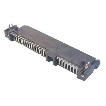

Jetzt gibt es aber auch einen 2. Festplattenschacht, die keinen
Steckplatz eingelötet hat, aber wo man theoretisch einen einlöten
könnte. Laut Chipset (HM77) gibt es auch 6 SATA Ports (wovon aber nur 2
Sata 6 können)...
Wie wahrscheinlich ist dieser unbestückte Festplattenschacht elektrisch
angebunden, sodass ich einfach einen Sata-Connector wie im Bild einlöten
kann und er funktioniert?
#5332217
Dir ist klar, das du mit SATA keinen RAM anbinden kannst?
Die elektrische Anbindung könntest du wahrscheinlich ausmessen. Ich
würde aber, ohne deine Lötkünste zu kennen, bezweifeln, das du soetwas
einlöten kannst.

OP #5332266
ja, durch den RAM tausch bin ich nur auf die unbestückten Anschlüsse
gekommen
> Ich
> einlöten kannst.
den Sata Anschluss würde ich wohl noch hinbekommen, den SODimm wohl
nicht.
A. K. schrieb:
> Für mehr Speicher hängt man an jeden Kanal 2 Module.
Das erklärt auch die Anzeige von 3 leeren Slots in CPU-Z... Also könnte
man auch dual RAM Slot Anschlüsse einlöten.
georg schrieb:
> Auch wenn er funktioniert, was hilft dir das beim Aufstocken des RAM?
Wenig, aber man könnte eine 2. Festplatte einbauen.
(Firma: tsx89) Persönliche Seite #5332280
> angebunden,
Haha,...
Hast du Fotos vom Board?
Oder der Bereich um den SATA Header (Controller)?
Der "mechanische Anschluss" ist nicht das "Problem", aber vielleicht
muss da Spannungs- und Datentechnisch noch bisschen Futter dazu.
Daten EMV-Scheißerlas kann man z.B. einfach Brücken, wenns schnell gehen
muss. Ableitdioden u. Widerstände auslasssen, usw.
Wie warscheinlich ist es, dass man ohne Bild / Infos an deinem
Boardmodell nur sinnloß herum Raten kann`??
PS. Warscheinlichkeit ist groß. In beiden Fällen.
Gast #5332363
Das Hühnerfutter wird vermutlich auf dem MB bestückt sein. Technisch
wird der zweite SATA Anschluss also wohl funktionieren. Es steht aber
auf einem ganz anderen Blatt ob ein passender Conector zu finden ist.
Neben dem pinout muss ach die Bauform insbesondere die Bauhöhe stimmen,
sonst bekommt man später keine HDD vernünftig eingebaut.
Das Einlöten selbst halte ich für machbar.
Zum Speicher: Warum nicht einfach zwei 4GB Module nehmen oder ist das zu
einfach?
Speichersockel nachzurüsten ist nicht mehr trivial. Auch hier stellt
sich die Frage nach der passenden Bauform kritischer ist allerdings das
Einlöten das funktioniert normalerweise nicht von Hand.
Thomas

#5334151
Nick S. schrieb:
> Guten Abend,
> ich habe von meiner Firma einen ausgemusterten Laptop (Acer Aspire
> E1-771-33114G50Mnii)
Spannungs-/Stromversorgung - Auch wenn das Signal anliegt, ist genug
Strom zur Verfügung? Kannst du das augenscheinlich ergründen?
die haben vielleicht nicht nur den Anschlusspfosten weggespart sondern
auch einige wenige andere wesentliche Kleinteile.
Es ist möglich, dass das Motherboard des Acer Aspire E1-771-33114G50Mnii
etwas reichhaltiger bestückt das gewünschte hergibt, aber wo was fehlt -
ich weiss es nicht. Nur bei Thinkpads und PowerBooks würde ich mir die
Mühe machen die Info zu suchen.
Wenn du Zeit hast: Kannst du herausfinden in welchem anderem Acer Aspire
das Motherboard in voller Bestückung steckt?
Wenn ja: kaufe ein Gerät mit Defekt und baue um.
Den Acer Aspire E1-771-33114G50Mnii kannst du laut Hersteller auf 16 GB
Ram aufrüsten - du brauchts halt "nur" die passenden Speichermodule.
Raum für eine 2. Festplatte in einem Notebook zu lassen ohne die Option
wirklich anzubieten ist echte Pfennigfuchserei vom Produktmanager.
