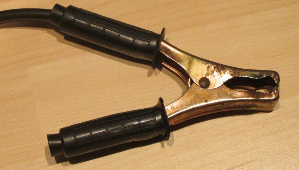

Dank der sibirischen Kaltluft mit -16°C brauchte mein oller Diesel
gestern seit langem wieder mal externe Energiezufuhr. Kein Problem, ein
noch nie seiner bestimmungsgemäßen Verwendung zugeführtes
Starthilfekabel oxidiert im wahrsten Sinne des Wortes schon ewig in der
Ersatzradmulde vor sich hin und im Keller steht eine voll geladene
Ersatzbatterie. Also angestöpselt, Schlüsseldrehung,
..würg..würg..Fehlanzeige. Der Anlasser dreht kein Stück williger. Mist,
die Reservebatterie ist wohl auch leer. Zum Glück geht es leicht bergab
und die gute alte Muskelkraft muß herhalten, um die Karre in Bewegung zu
setzen. Dank selbstatmender Motorentechnik gelingt dies auch.

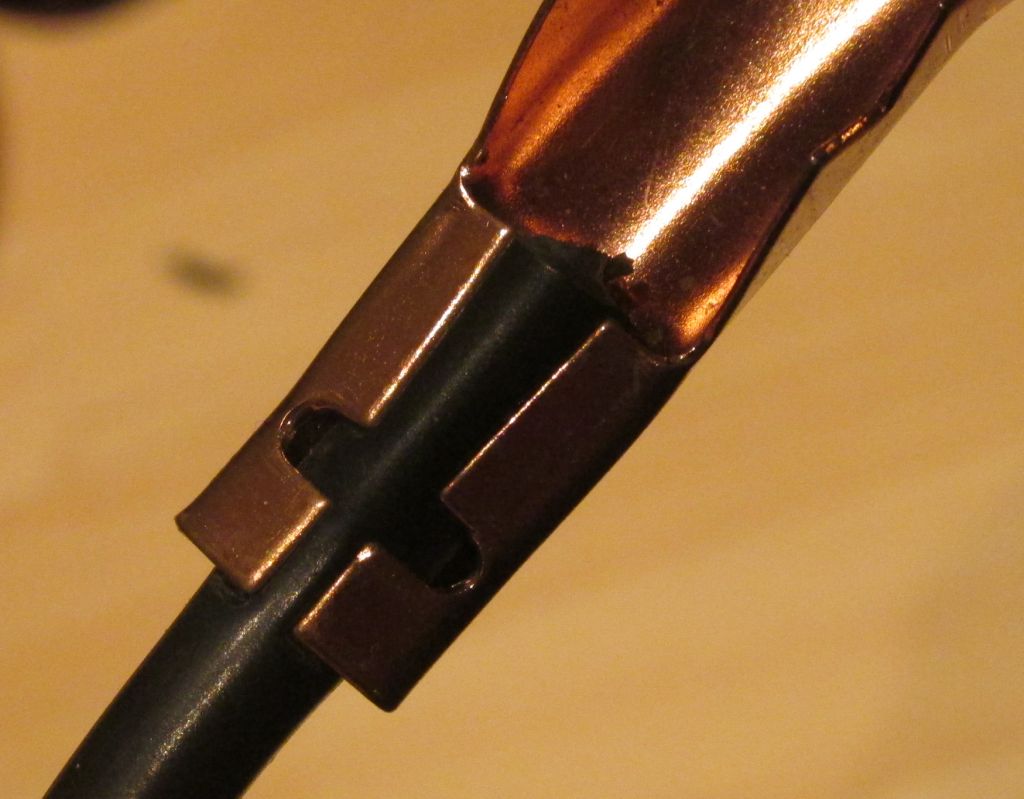

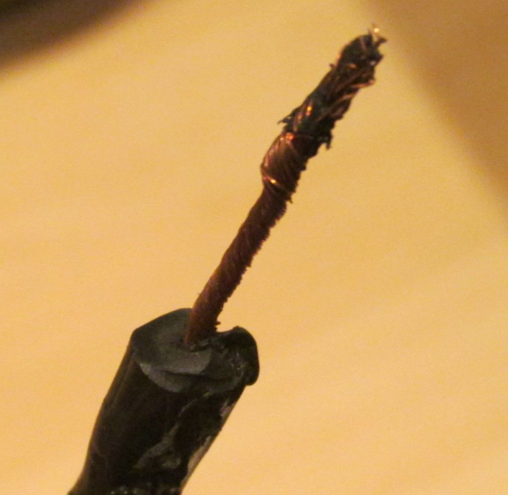

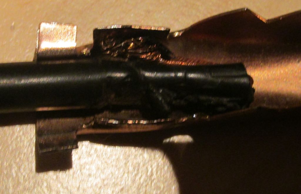

Abends die Ersatzbatterie geprüft, randvoll. Nanu? Starthilfekabel ans
Ohmmeter gehängt, verdächtig hoher Widerstand. Auseinander genommen, WTF

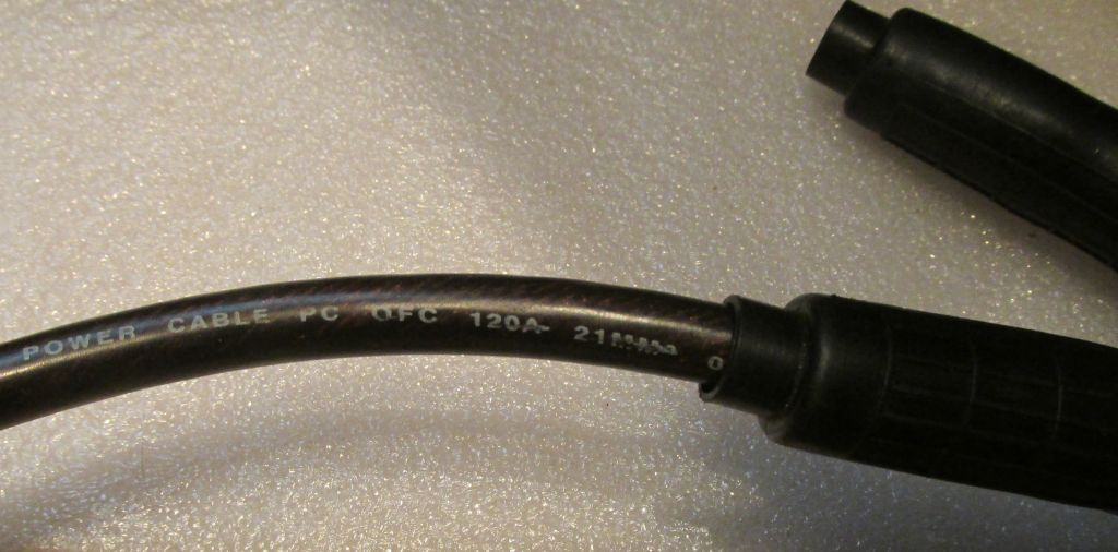

ist das??? Das Kupfer hat gerademal 2,5mm² Querschnitt und wurde zwecks
Verbindung zur Klemme nur umgeschlagen und mitsamt dem Mantel vercrimpt
(wenn man das überhaupt Crimpen nennen darf). Wenn ich Startstrom wäre,
würde ich da auch nicht durchfließen wollen...

Bei einem 2. Kabel war es so, daß es zwar 16 oder 25mm² Cu hatte, aber
teilweise über die Isolation gecrimpt war, so daß nur ein paar Äderchen
ein bischen Kontakt zur Klemme hatten. Die sind dann bei der ersten
Belastung weggeschmolzen und das Kabel war tot.

von MaWin (Gast)
Icke ®. schrieb:
> Das Kupfer hat gerademal 2,5mm² Querschnitt und wurde zwecks Verbindung
Das sind die üblichen Betrugskabel aus China, dank des günstigen Preises

von Icke ®. (49636b65)
Hab isch krass die Amper geskillt auf 21mm². Gansdu jetz Diesellok
Starthilfe gebe...
von Oliver S. (phetty)
GENAU so eine Schrottstrippe hatte ich auch und es ist mir ähnlich
ergangen, Ersatzbatterie zum Fahrzeug geschleppt, NICHTS passiert.
von Herbert B. (herbert_b)
Ganz wichtig ist das "TÜV"-Zeichen auf dem Kabel -das brennt dann mit
ab.
Normalerweise müßte man den sog. Inverkehrbringer wegen groben Unfugs
belangen.
Herbert
