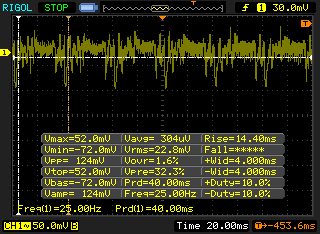

ich habe einen FPGA der mit ca. 10Mhz schaltet. (Gesamtstrom bis zu
100mA@ 3.3V).
Der Chip/Die Platine hat Ablockkondensatoren, Inputfilter, große
Groundplane.. was man halt so machen kann damit wenig Störungen
auftreten.
Jetzt hab ich aber ein Problem und zwar die Spannungsversorgung.
Das Netzteil liefert 3.3V, leider messe ich öfters am Ausgang vom FPGA
einen Spannungsabfall für ca. 0,1-1ms im Ausgangssignal.
Ich hab mit Ferritbeads, mit einem LC-Filter und weiteren Kondensatoren
versucht die Störungen zu reduzieren, aber irgendwie krieg ich das nicht
raus.

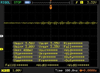

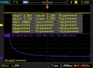

Die Störung lässt sich auch leider nur am Ausgang richtig bemerken, wenn
ich die Stromversorgung mit meinem Oszi messe (100MHz), dann kommt so
was wie vpp 400mV raus, egal ob DC oder AC gekoppelt.. .
Wenn ich die Platine per StepDown z.B. LM2596 betreibe rauscht es noch
viel stärk am Ausgang.
Warum ich mir sicher bin das ein Teil der Störungen aus dem Netzteil
kommt, ich hab verschiedenen Modelle und je nach Netzteil ist es
manchmal kaum messbar und manchmal recht ausgeprägt.
Hat jemand paar Tipps wie ich das ganze verbessern kann?
Sorry falls ich da einiges nicht ganz korrekt beschrieben habe, habe
leider nur begrenztes Equipment und bin was Netzteile angeht noch
Anfänger ^^.
(Das Bild zeigt die Spannung vom Netzteil AC/DC)
grüße

Um wieviel mv? Ich sehe da um die 70mV Spannungseinbrüche. Hmm.

Vielleicht ist sie auch gar nicht da und du hast einen Meßfehler? Wie
und wo mißt du? Mach mal ein gescheites Bild.
Dann hast du ein Meßproblem.

Die Messung war direkt am Ausgang vom Netzteil. Hab nochmal eins ohne
FFT angehangen.

von Jens D. (jens) Benutzerseite
Wie hast du Das Oszi angeschlossen?
Per lange Kabel oder sind die Kabel sehr kurz?
Wenn du GND zum Beispiel von deinem externen Netzteil holst und deine
3.3v am Bauteil misst wundert mich nicht das die Spannung so aussieht.
von blubdiblub (Gast)
Also an dem Bauteil nehme ich halt den Ground der nah dran ist.
Die Gnd Kabel am Scope sind ca. 10cm lang.
Nimm mal wie im Artikel Oszilloskop beschrieben eine Massefeder:
https://www.elektormagazine.de/assets/files/2014/img/130112-51.jpg
