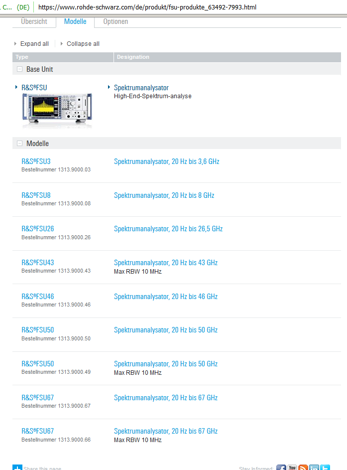

Gast #5334882
Mitlesa schrieb:
> Thomas K. schrieb:
>> Komischerweise gibt es jedoch eine Option (rein Software), die auch eine
>> RBW von 50 MHz zulässt.
> Zeige mir diese Option. Ich finde sie nicht im R&S Angebot.
Ich bezweifle, dass das nur Software ist weil da natürlich ein Hardware
Filter dazu gehört. Laut dem Datenblatt
https://cdn.rohde-schwarz.com/pws/dl_downloads/dl_common_library/dl_brochures_and_datasheets/pdf_1/FSU_dat-sw_en.pdf
haben es die Modelle FSU 3, 8, 26, 46 in jedem Fall. Die Modelle FSU 43,
50 und 67 sind mit und ohne 50 MHz RBW bestellbar.
Thomas K. schrieb:
> Damit wäre doch das Abtasttheorem nicht erfüllt.
Muss es auch nicht. Unterabtastung ist unter gewissen Bedinungen kein
Problem
