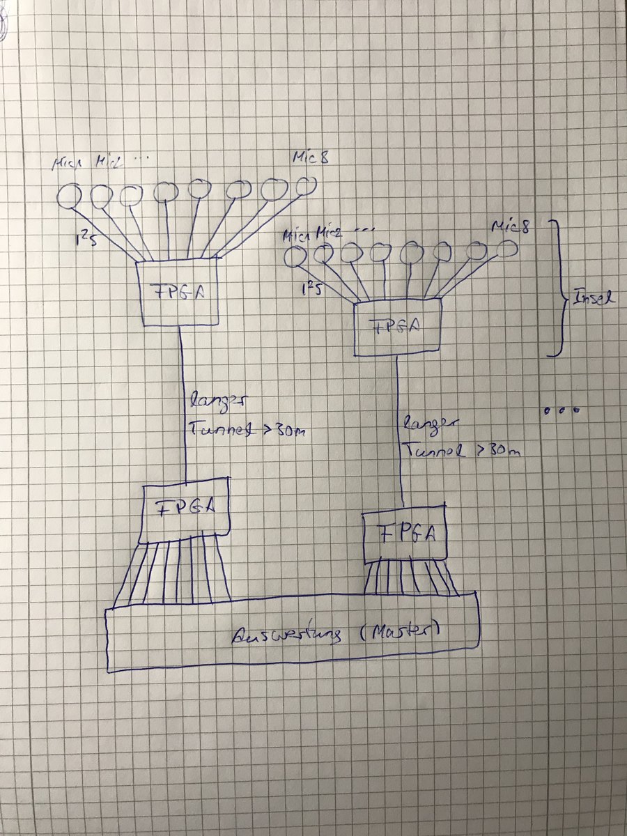

ich bin vor dem Abschluss meines E-Technik-Studiums und wollte mir ein
paar Meinungen über eine Aufgabenstellung einholen.
Es geht darum I2S-Signale von acht Mikrofonen in einem FPGA aufzunehmen
und diese über einen langen "Tunnel" zu einem weiteren FPGA zu
übertragen. Dort werden die Signale wieder in I2S-Signale aufgeteilt.
Die Übertragungsstrecke muss dabei mindestens 30m hergeben. Das ganze
wird so gelöst, da alles "live" passieren muss, da es mehrere von diesen
Lösungen parallel geben soll und alles direkt verarbeitet und
ausgewertet wird, also synchron laufen muss.
Es gibt die Überlegung die Signale hintereinander über ein Netzwerkkabel
mit höherer Frequenz zu übertragen. Da acht einzeladern zur Verfügung
stehen, teilen sich die Leitungen also auf in VCC/GND, +WS/-WS,
+BCK/-BCK und +DOUT/-DOUT. Wasserdichte RJ45 Stecker/ Kupplungen gibt es
ja, was erforderlich ist.
Die zweite Überlegung ist die Daten mit einem Serialisierer/
Deserialisierer (SerDes) zu übertragen. Also fertige ICs zu verwenden
falls es welche gibt, die das hergeben.
Und eine dritte Überlegung ist, die Daten nach dem FPGA umzuwandeln und
über (einen) Lichtwellenleiter zu übertragen. Die Spannungsversorgung
müsste man dann parallel neben der Leitung herziehen.
Mich würde jetzt interessieren, was Ihr zu den Möglichkeiten sagt, ob
ich etwas gleich vergessen sollte, was mehr/ weniger geeignet wäre und
warum, oder ob Ihr andere, evtl. bessere Ideen habt.
Vielen Dank im Voraus
und viele Grüße von Thorsten

OP #5334989
Matthias S. schrieb:
> I2S unterstützt von sich aus aber erstmal nur 2 Kanäle, umgeschaltet
> durch die WClk. Du musst dir also überlegen, wie du acht Words mit einem
> WClk umschalten willst.
Hallo Matthias, genau, es wird ja mit dem WS linker und rechter Kanal
umgeschaltet, also normalerweise zwei Mikrofone. Da ich jetzt acht
Mikrofone habe müssen die Signale schneller übertragen werden und es
werden mit jedem Kanal vier Mikrofonsignale hintereinander übertragen.
Ich hatte zu der ersten Lösung noch vergessen zu sagen, dass die Daten
dann natürlich differenziell übertragen werden.
Gruß Thorsten
OP #5334999
Dergute W. schrieb:
> Fuer's unkomprimierte Audio ueber Ethernet gibts auch div. Standards.
> Was will man mehr?
Hallo WK, aber bekomme ich das ganze dann noch synchron? Immerhin gibt
es wie gesagt von den "Inseln" dann mehrere parallel, die alle
zeitgleich ausgewertet werden müssen. Wenn ich nun vier davon am laufen
habe und alles an einer Stelle ausgewertet wird, muss ich ja von dort
aus alles mit meinem Takt synchronisieren, sonst habe ich ein Versatz in
meinen Signalen und das darf nicht sein. Das heißt es gibt dann wiederum
einen Sternpunkt, der den Takt vorgibt und an dem alle Daten von vielen
Mikrofonen ankommen.
Danke soweit und Gruß
Thorsten

Hm - also 2 Inseln, die mit einem langen Tunnel verbunden sind? Mehr als
2 Inseln? Mehrere Tunnel? Oder eine Insel mit 2 Bergen und dem tiefen
tiefen Tal?
Aber egal. Auch fuer mehrdimensionale Inseltunneldatenautobahnen gibts
da was. Wird dann halt aufwendiger. Guggstu AES67, ST-2110, mit PTP und
GrandMasterClock in den jeweiligen Geschmacksrichtungen fuer die
Synchronitaet...Das sollte keinen Wunsch mehr offenlassen. Sollte aber
auch simpler gehen.
Gruss
WK
OP #5335034
> tiefen Tal?
Okay ich gebe zu das ist etwas unübersichtlich geworden ^^.
Mit Bergen hat es leider nicht viel zu tun aber ein Bild sagt ja mehr
als tausend Worte. Aber es kommt jetzt doch nur eine technische
Zeichnung ;)
Edit: Ich hatte unten das I2S vergessen.
Danke und Gruß
Thorsten
#5335035
Vielleicht trifft es nicht genau dein Thema, vielleicht kommst du aber
darüber weiter:
Im Videobereich gibt es HD-SDI, das ist digitale Videoübertragung über
normale Koax-Leitung. Ein schon recht alter Studio-Standard, der dieser
Tage aber durch die Verwendung in low-budget Überwachungskameras eine
starke Verbreitung erfährt. Es handelt sich um unkomprimierte
Übertragung mit sehr niedriger Latenz.
https://de.wikipedia.org/wiki/Serial_Digital_Interface
Jedenfalls sind die HD-SDI SerDes für FPGAs wohl recht einfach gestrickt
und erhältlich (kann dir aber nicht sagen wo, einfach mal den üblichen
Verdächtigen nachfragen). HD-SDI kann laut obigen Link das hier:
>Digitale Audio Daten nach den Standard AES-3.
>Dabei können bis zu 16 unkomprimierte Audiokanäle sowohl
>bei SD-SDI als auch HD-SDI eingefügt werden, deren Verfahren
>in SMPTE 272M und SMPTE 299M festgelegt sind
Vielleicht passt das schon zur Aufgabenstellung, vielleicht kann man den
unbenötigten Videoteil in der Übertragung auch stutzen. Man hätte
zumindest schon mal einen Ansatzpunkt. Vielleicht.
Koax-Leitung kann man natürlich auch schön wasserdicht bekommen.

Gast #5336484
ohne einen gemeinsamen Haustakt an der Quelle (Mikrofone) eigentlich
gar nicht. Spätestens die "Buswertung" muss die Samples 'gleichzeitig'
simulieren d.h. bspw. alle Kanäle 'oversamplen (ließt sich wohl
merkwürdig) und jeweils einen mit einen berechneten Wert weiter rechnen.
Ob das nun vorher in den 'Sammelstellen' oder erst in "Buswertung"
passiert ist bei grob ähnlicher Leistungsfähigkeit der Hardware ziemlich
sicher egal.
Falls (etwas spielerisch) die "Buswertung" massive KI zur Rekonstruktion
der 'wahren' Samples hat und du einen gelangweilten E-Technik-Studenten
kennst, dann könnte physikalisch 100mbit Ethernet 2*senden (4 Adern) mit
selbststudierter Symboltabelle auch praktisch 500mbit schaffen und die 3
*8 Datenleitungen samplen und auf der anderen Seite als 3*8
Datenleitungen praktisch original wiedergeben, also 24-Kanal
Logiktransferer (bei 500mbit grob bis 10MHZ)
Vorteil: sehr kompatibel
Nachteil: etwas wahnsinnig
Eine andere Option 'fertige' Samples zu versenden und mit einer
relativen Latenzkennung zu versehen und am Ende wieder zeitlich
rekonstruieren, sodass eine gesamt feste Latenz von ca.4 Samples
herauskommt, also praktisch Chaos um jeden Preis, ist wohl auch nicht
viel sinnvoller.
Die Umrechnung auf einen Takt am frühestmöglichen Punkt, wenn schon
die Mikrofone ausscheiden, dürfte die praktikabelste Methode sein, aber
aus Spass oder so genannten vorgeschobenen Lerngründen kann mensch die
anderen auch andenken.

Wie Ich aber oben schon angemerkt hatte, dürfte der TE eher ein Problem
mit den Quellen haben. Die müssten ersten mal gesynched oder resampelt
werden, um sie in einer Taktdomäne gemeinsam übertragen zu können.

Was ist denn bitte so schwierig daran, einen lumpigen Audiodatenpfad
einzupacken? Sampeln, TimeStamp drauf und gut ist! Das geht analog wie
digital. Wenn man eine brüchige Verbindung wie Ethernet hat, muss man
eben puffern.
>Samplegenau
Heißt genau was? Zu dem Zeitpunkt des Entstehens des samples kriegst Du
es auf keiner Leitung hinten wieder raus. Hat immer Delay. Nimmt man das
in Kauf, ist es nur eine Frage der Puffergrösse.
>MADI
Dazu stelle Ich folgende Frage:  Hat innerhalb des MADI Protokolls jeder
Kanal einen eigenen Takt oder laufen die Daten alle synchron?
Wahrscheinlich gilt Vermutung 2 und dann kann man das schon wegwerfen.
Oder aber, der TO lässt sich dazu herab, darüber nachzudenken, ob seine
Quellen synchron sind und damit nur eine echte Datenquelle darstellen.
Dann geht es sehr einfach. Das Zauberwort nennt sich Multiplexer.
2x4 Kanal 48kHz Audio = 192kHz x 24Bit = unter 5Mbps. Das ging mit
Ethernet schon vor 15 Jahren.
Vielleicht möchte der TO aber auch USB 1.0 bauen? Mit der heutigen

Markus W. schrieb:
>>Samplegenau
> Heißt genau was?
Dass jedes Sample einen (impliziten/expliziten) Zeitstempel hat, mit dem
man andere gleich-zeitige Samples dann finden und verarbeiten (zB.
mischen) kann. Da gehts nicht um die Verzögerung, die hat man immer
irgendwo.
Bei MADI geht das quasi von selbst, weil alle Kanäle auf demselben
(potentiell extern zugeführten) Wordclock basieren und damit alle
Samples eines Frames vom selben Zeitpunkt stammen.
Bei Netzwerk ist das nicht mehr ganz trivial. Die Quellen müssen ihren
(hoffentlich global per PTP synchronisierten) Zeitstempel für bestimmte
Samplenummern in den Paketen mitsenden, eine Senke muss sich dann zB.
zum Mischen alle Samples mit demselben Zeitstempel zusammensuchen.
Ich sags ja nur, weil hier so locker-flockig AoIP eingeworfen wurde...

OP #5342562
MADI scheint von den Anforderungen her schon mal nicht verkehrt zu sein:
Viele Kanäle, 48kHz, 24bit, 100m... Allerdings kommt man an die
Schnittstelle oder das Protokoll nicht ohne weiteres dran. Zumindest an
die AES10 Spezifikationen komme ich nicht ohne Gebühr dran, was
grundsetzlich ja kein Problem ist, ich mich aber erstmal nur informieren
möchte. Entsprechende Hardware beginnt interessanter Weise bei 900 Euro
aufwärts, ich suche eher etwas Richtung ICs/ Bauteile um selbst etwas
umzusetzen..
Bei ADAT sieht es ganz ähnlich aus für mich. 8 Kanäle, 24bit, 48kHz aber
leider nur bis 20 Meter ca. da über Toslink. Da wäre es interessant ob
man das Signal nicht umwandeln kann in ein differentiell übertragbares
mit entsprechendem Treiber (Richtung LVDS) oder über Glasfaser versenden
kann. Was die Schnittstelle angeht habe ich auch dort leider nicht viel
gefunden, außer sehr teure Peripherie.
Wo ich im Moment stark am hinterhergucken bin sind die Serializer/
Deserializer (SerDes) die ebenfalls scheinbar meinen Anforderungen
entsprechen (8 Kanal I2S über eine (Doppel-)Leitung). Gefunden habe ich
da den DS90UA101-Q1 und den Bruder DS90UA102-Q1 von TI bei denen eine
Kabellänge von 15 Metern angegeben ist und die MAX920X Familie
(MAX9205/6/7/8) von Maxim I., die bis 30 Meter (meine
Mindestanforderung) getestet wurden. Mich hat jetzt z.B interessiert
warum nur 15m, ob es am Treiber liegt, dass der nicht genug drückt, oder
am Protokoll usw. /*Edit: und ob man das Signal dann auch über Glasfaser
übertragen könnte.*/ Ich meine es wird ja auch differentiell übertragen
und über Ethernet sind ja auch 100m möglich. Ich habe bei den
Herstellern auch mal nachgefragt was die mir dazu sagen können.
Ansonsten würde ich mir das wohl auch selbst basteln mit FPGA mittels
Multiplexern und entsprechenden Abtastraten und was man noch so braucht
(input latch? encoder?) und einem Treiber für die differentielle
Übertragung (LVDS?). Ich weiß nur nicht bei welcher Länge ich dann

Das würde ich auch sagen. 4 FPGAs, um wie im Bild beschrieben, die I2S
anzunehmen, ist ganz sicher eine Lösung, die eine Note 4 oder 5 nach
sich ziehen wird. Das geht mit einem einzigen Baustein. Wenn mir jemand
DAS Konzept vorlegen würde, gäbe es schon das erste Minus.
Die Herausforderung besteht einfach nur darin, die Signale zu
korrellieren, wenn die I2S-Geräte am Eingang ihr Eigenleben haben.
