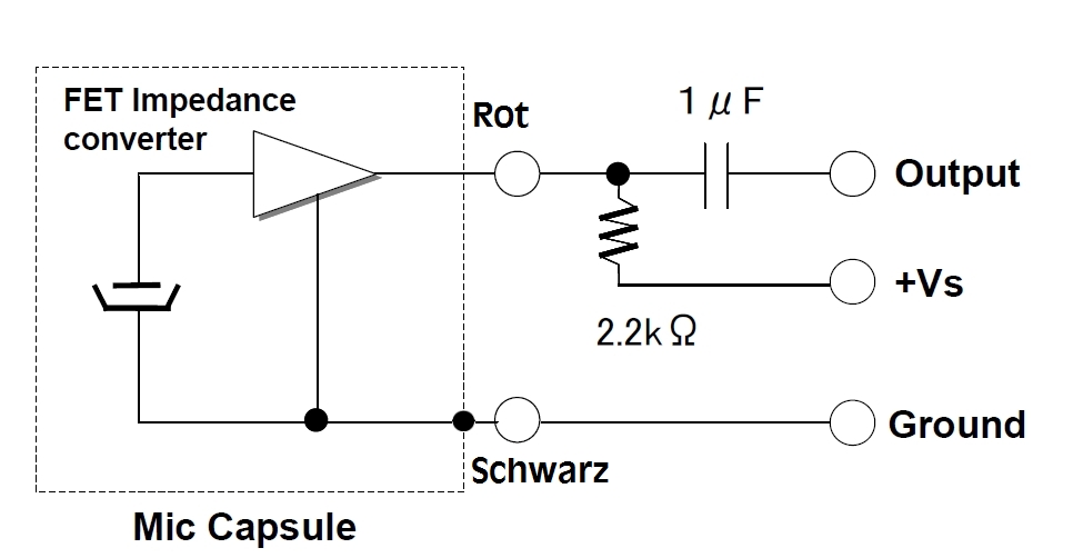

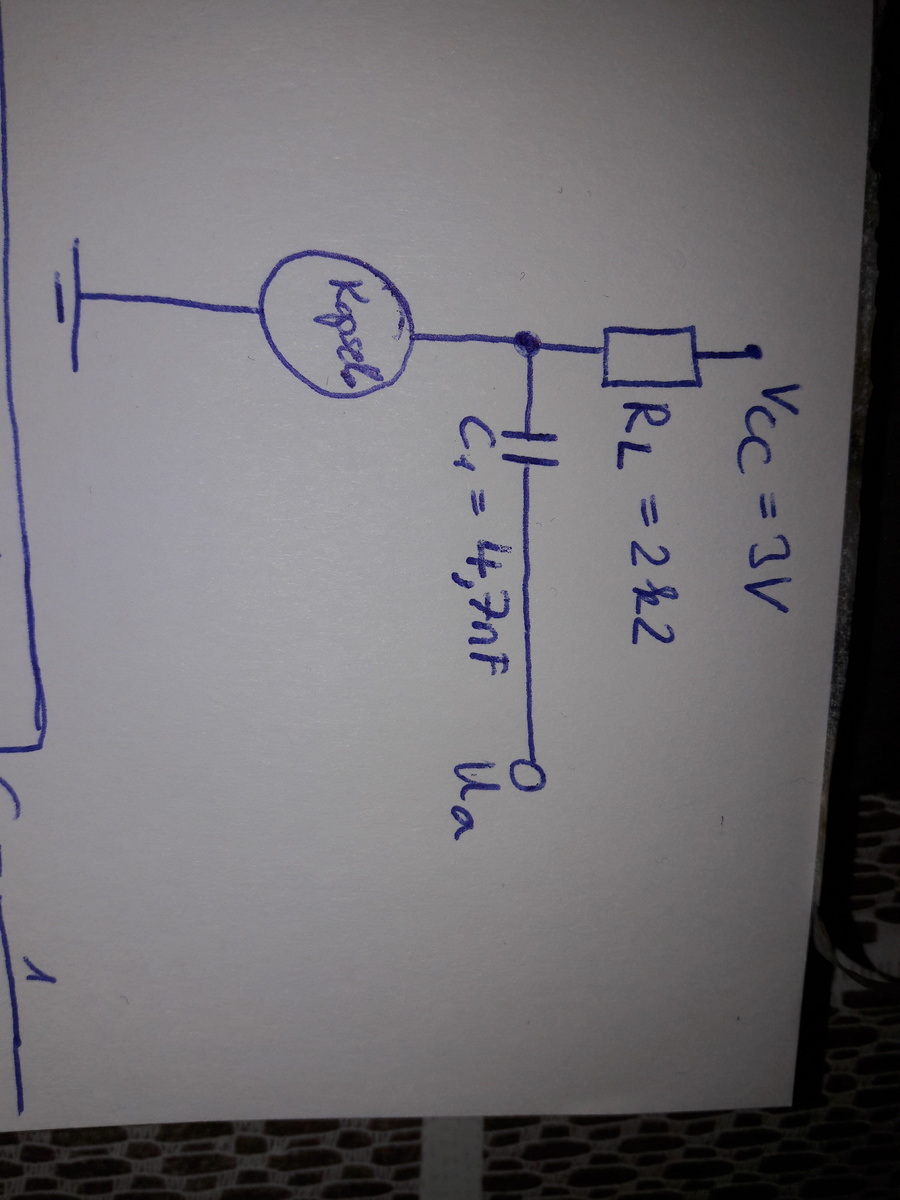

Ich habe mal den Schaltplan angehängt, wie ich den ersten Schritt
beginnen würde. Der erste Schritt ist es ja, einen Tiefpassfilter
aufzubauen. Die Kapsel werde ich mit 3V betreiben. Im Datenblatt steht
ein Lastwiderstand von 2200 Ohm drin. Die maximale Frequenz der Kapsel
wird mit 16000Hz angegeben. Dieser Wert ist auch gleichzeitig meine
Grenzfrequenz des RC-Filters oder? Wenn ja, dann habe ich den Wert des
Kondensators bestimmt. Ich komme auf einen Wert von 4nF. Ich habe aber
als nächsten Wert 4,7nF genommen. Kannst das so ungefähr passen? Die
Formel lautet ja:
F = 1/(2*pi*R*C)
Ich hoffe, dass das bisher alles so stimmt.

Man könnte ergänzen, dass der Kondensator den Gleichspannungsanteil
abtrennt und darüber hinaus Teil eines Hochpasses ist; und nicht eines
Tiefpasses. Entscheidendes Merkmal ist, dass der Kondensator in Serie
mit Quelle und Last geschaltet ist. Übliche Grössen des Kondensators
liegen im Bereich von 100nF.

Ein gewöhnliches Telefon überträgt Frequenzen von 300hz bis 3300Hz.
Da du einen Hochpass gebaut hast, musst du den Kondensator nach der
niedrigsten zu übertragenden Frequenz berechnen.
der Wert wird also sehr viel größer.
Versuchs mal mit 1µF.
Die 2k2 sind die Spannungsversorgung des Mics. Das C koppelt die
Wechselspannung aus und bildet mit dem Eingangswiderstand des
nachfolgend Verstärkers einen Hochpass.
> Formel lautet ja:
> F = 1/(2*pi*R*C)
Die 4,7nF schaltest du parallel zur Kapsel, dann gibt das mit dem
Ausgangswiderstand des FET-Vorverstärkers, hier hauptsächlich der 2,2k
Widerstand für die Phantomspeisung, einen Tiefpass. Der
DC-Trennkondensator ist dagegen Teil eines Hochpasses, diesen
dimensionierst du für die untere Grenzfrequenz. Beide Grenzfrequenzen
hängen vom Eingangswiderstand der Folgestufe ab.
