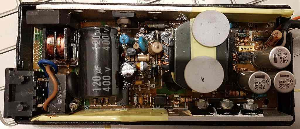

die Vorgeschichte: vor vielen Jahren habe ich ein defektes Sony Vaio
Notebook ohne Netzteil geschenkt bekommen. Nach der Reparatur (neues
Display, neue Festplatte) und dem Kauf eines angeblich originalen Sony
Netzteils von eBay, trat folgendes Phänomen auf: Hängt das Notebook eine
Zeit lang am Netzteil, reagiert das Touchpad immer schlechter, bis die
Maus sich irgendwann kaum mehr bewegen lässt.

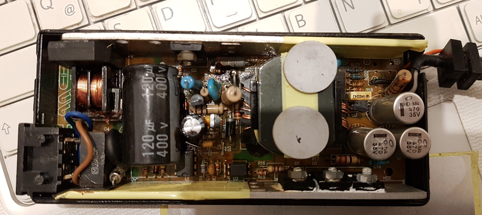

Ich wollte beobachten, was da genau stört und habe das Netzteil
geöffnet, zwei Kabel an den Ausgang gelötet und an das Oszi
angeschlossen. Ergebnis: Der Fehler tritt nicht mehr auf! Außerdem ist
die Spannung konstant auf 20V ohne drift und kein bisschen wellig. In
dem Moment, in dem ich den Tastkopf am Oszi abstecke, ist der Fehler
wieder da.
Dann noch ein zweiter Versuch mit einem anderen mini-Oszi "DSO150",
welches über ein Labornetzteil mit 9V versorgt wird. Das Ergebnis ist
wieder das gleiche: ist das Netzteil am Oszi angeschlossen, funktioniert
die Maus. Trenne ich das Oszi, funktioniert die Maus nicht. Ist das
mini-Oszi angeschlossen, aber vom Labor-Netzteil getrennt, funktioniert
die Maus wieder nicht.
Ich kann das Problem also am Oszi nicht sichbar machen. Die
Sekundär-Elkos habe ich geprüft, einer hatte einen schlechten ESR. Habe
sie deshalb getauscht, das Problem ist aber das gleiche. Dann habe ich
einen 470uF Elko an den Ausgang geklemmt, auch ohne Besserung. Dann noch
einen Ferrit um das Kabel am Ausgang, auch ohne Besserung.
Es ist wohl ein Thermisches Problem im Netzteil, aber weiß jemand, was
da genau schief geht und vor allem, ob man es in den Griff bekommen
kann? Mit einem Filter?
Gast #5335361
Mess mal DC Masse gegen Erde. Wenn das ein Netzteil ohne Schutzleiter
ist, werden da so ca. 115V AC drauf sein. Bedeutet dann auch, das
Touchpad hat 115V~ gegenüber deinem Finger. Das überfordert
wahrscheinlich die Filter im Controller IC (Gleichtaktunterdrückung
würde ich vermuten).
Mit angeschlossenem Oszilloskop ist die DC Masse geerdet und alles
funktioniert wie erwartet.
PS mein Handy verhält sich an einem billig Ladekabel genau so, Touch ist
langsam bis unnutzbar. Allerdings muss ich den Bildschirm noch aus- und
einschalten bis sich der Touch Controller wieder beruhigt. Ich schätze
da läuft ein Software Filter auf Anschlag, elektrisch geht ja nix kaputt
dabei.
OP #5335382
Danke Vka, das hört sich soweit plausibel an. Ich messe am unbelasteten
Netzteil sowohl bei Erde gegen Masse als auch Erde gegen
Betriebsspannung knapp 78VAC. Dann ist mir eingefallen, dass ich noch
ein originales Sony NT von einem Fernseher habe. Dieses ist auch nicht
geerdet und hat auch eine Ausgangsspannung von 19,5V. Hier sind es knapp
über 100VAC Masse gegen Erde. Morgen schaue ich, ob das TV Netzteil den
gleichen Anschluss wie das Notebook hat und teste es mal damit (vermute
aber, das der Fehler damit nicht auftritt)...

Gast #5395627
Vka hat definitiv Recht. Das Problem wird verursacht durch die fehlende
Erdung des Netzteils. Das verursacht immer eine hohe AC-Spannung am
DC-Stecker gegenüber geerdeten Gegenständen und Körpern (Mensch).
Für den Mensch ist diese Spannung durch den sehr kleinen Strom
unbedenklich. Für ein Kapazitiven Touch-Controller, welcher sehr feine
Spannungsunterschiede messen soll, ist das schon eine ziemliche
Herausforderung, wenn plötzlich ein Finger ans Display (wirkt wie ein
Kondensator) gehalten wird, der eine Spannungsdifferenz von 80V oder
mehr aufweist.
Ein nicht geerdetes Netzteil kann auch mit besserem Design die
AC-Spannung nicht verhindern. Manchmal hilft ein Drehen des Netzsteckers
um 180°, so dass dann am DC-Stecker eine andere AC-Spannung anliegt
(vielleicht niedriger). Das liegt dann vermutlich an unterschiedlichen
Filterkondensatoren im Netzteil, die besser oder schlechter auf den
Neutralleiter koppeln (je ein Kondensator zwischen DC-Masse und den
Netzleitungen). Spannunstechnisch liegt der Neutralleiter normalerweise
in der Nähe der Masse/Schutzleiter, abhängig von der Kabelinstallation
im Haus usw.). Vielleicht gibt es auch Netzteile mit nur einem
Filterkondensator, so dass das Drehen einen erheblichen Unterschied aus
macht.
Was aber normalerweise wirklich gut hilft: Einfach mit der anderen Hand
eine Metallfläche vom Gerät berühren oder den DC-Stecker. Dadurch bringt
man sich selber auf ein ähnliches Spannungsniveau wie die Touchfläche
bzw. den Controller, sofern man nicht selber gut geerdet ist weil man
z.B. im Wasser steht - sollte man wirklich nicht tun mit Netzteilen in
der Hand!. Hat das Gerät eine metallische Beschichtung, welche man z.B.
durch auflegen der Handballen die ganze Zeit berührt, wird der Touch
auch wunderbar funktionieren.
