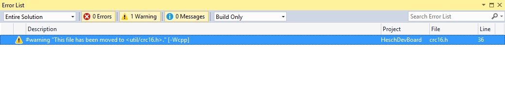

Doppelte Headerdatei eingebunden, WARNING?!
Gast #5335448
Jury schrieb:
> kann Ich es irgendwie verhindern das der Compiler meckert?
> Was mache Ich falsch? Im Anhang mal die Fehlermeldung..
Die Warnmeldung bedeutet dir, dass du nicht die von dir eingebundenen
Datei, sondern die in der Warnung angegebene einbinden sollst.
k.A. wie dein Quellcode dazu aussieht

#5335713
Indem Du den Text der Warnung vom Englischen ins Deutsche übersetzen
lässt wo Du sie dann sofort verstehen kannst und dann entsprechend
handelst.
Damit Du jetzt keinen Übersetzer beauftragen musst mach ich das mal
schnell für Dich. Da steht folgendes:
"Diese Datei ist nach util/crc16.h verschoben worden"
