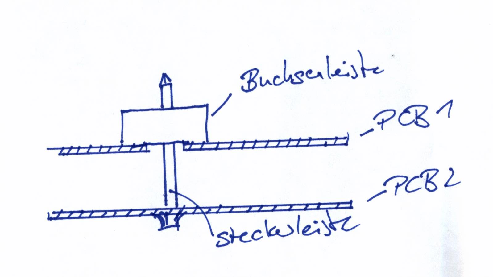

Hallo, ich suche eine Buchsenleiste, bei der die Stifte von hinten durchgesteckt werden. Anders beschrieben: Die Buchsenleiste sitzt auf der Topseite der Platine, die Gegenplatine (mit Stiftleiste) sitzt aber vor der Bottomseite. Ich weiß, dass es so etwas gibt, aber ich finde deas Teil bei den einschlägigen Händlern nicht. Jemand eine Idee? viele Grüße

Dein Text leuchtet mir nicht ein! Vllt. schiebst du mal eine kleine Skitte nach...
#5335752
Was soll denn sowas bringen? Dann braucht die Platine ja ein entsprechend große Fräsung. An der Stelle hätte man dann gleich eine THT Buchsenleiste einplanen können.
#5335753
Danke für die superschnellen Antworten. Ich habe nochmal eine Skizze angefügt, die vielleicht besser illustriert, was ich suche. Das mit der Ausfräsung ist richtig, genau sowas suche ich.
so etwas vielleicht? http://www.fischerelektronik.de/web_fischer/de_DE/Steckverbinder/G02/Buchsenleisten/PG/BL_11/search.xhtml
Helmut K. schrieb: > so etwas vielleicht? > > http://www.fischerelektronik.de/web_fischer/de_DE/Steckverbinder/G02/Buchsenleisten/PG/BL_11/search.xhtml Helmut, genau so etwas. Großartig - danke!!!
kannst du bei Bürklin als Einzelstück beziehen: https://www.buerklin.com/de/buchsenleiste/p/59f9284
Spitze, danke nochmal!

Warum nimmst du nicht die normalen Buchstenleisten mit den längeren Pins? Da kannst du doch genauso gut 2 Platinen verbinden
Liegt an der Anwendung und am Aufbau. Sonst würde ichs so machen, wie du anregst. Das Problem lässt sich so für mich besser lösen. Trotzdem Danke für den Tipp.
Bei MPE Garry (https://www.mpe-connector.de) gibt es mit den Baureihen 097 und 098 Buchsenleisten in SMD und THT mit beidseitig steckbaren Kontakten.
