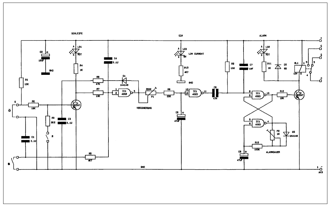

Zum Verständnis habe ich die Schaltungsbeschreibung, den Bestückungsplan
und den Schaltplan angehängt.

Wenn Kontakte Ö  und R offen sind, fließt Strom I = U+ / (R1 + R2) über
R1 und R2 in die Basis und der Transistor schaltet, die LED leuchtet
dann. Ist R dabei geschlossen, ist es weniger Strom, aber gut, wird
vermutlich auch noch zum Durchschalten reichen.
Etwas unglücklich: Im Stromlauf kann man die Verbindungspunkte der
Leitungen kaum erkennen; die Funktion des Kontaktes S ist etwas unklar.
Gast #5335815
S ist der Schließer! Also das Gegenstück zum Öffner! Mit dem löst du
auch Alarm aus. Aber eben als Schließkontakt. ;)
Mit R resetest du den Alarm wieder, weil du die basis von T1 wieder auf
Masse ziehst!

Gast #5335852
Strom geht den Weg des geringsten Widerstands!
Ist Ö, also der Öffner, geschlossen so gibt es 2 Wege für den Strom.
Entweder nach rechts durch R2 oder direkt über S, also Ö nach Masse.
Dass ist am schnellsten und einfachsten. Deshalb wieder der Transistor
übergangen!

Strom ist faul. Der kommt vom Pluspol angeflossen
und muß sich dann durch R1 quälen.
Warum soll sich er dann durch den 2. Widerstand
zur Basis des Transistors quälen, wenn er viel
besser durch die Ruheschleife zum Minuspol kommen kann??
Da bekommt der Transi kein Pluspotienzial ab und sperrt.
Wenn die Schleife nun zerrissen wird bleibt dem Strom keine
andere Wahl, er muß durch den Basiswiderstand fließen
und damit den Transi aufsteuern!

Weil der Strom ein fauler Kerl ist. Er geht den Weg des geringsten
Widerstandes. Diesen bietet die geschlossene Schleife.
Bevor ein Transistor leitet muss an seiner Basis die Spannung grösser
als 0.6V werden. Das passiert erst wenn die Schleife unterbrochen wird.
