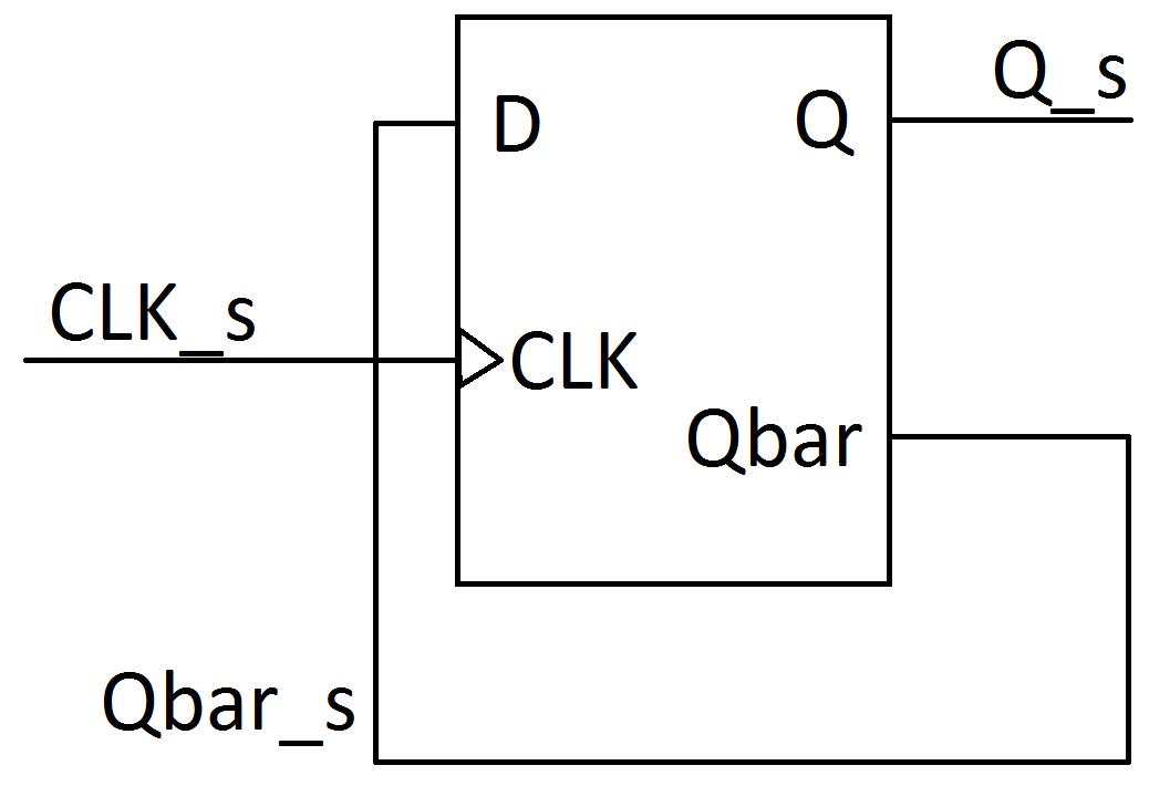

ich versuche mich gerade in VHDL und brauche in einer Schaltung ein
D-Flip-Flop, bei dem der negierte Ausgang Qbar auf den Eingang D
zurückgeführt wird. Leider bin ich mit meinem VHDL-Code nicht weiter
gekommen. Ich kann mir leider auch nicht erklären wo der Fehler liegt.
Der VHDL-Code für das D-Flip-Flop:
entity dff2 is
  Port ( D : in STD_LOGIC; CLK : in STD_LOGIC; Q : out STD_LOGIC;
                      Qbar : inout STD_LOGIC
end dff2;
architecture Behavioral of dff2 is
begin
  process (CLK)
  begin
    if( CLK='1' and CLK'event ) then
      Q <= D;
      Qbar <= not(D);
    end if;
  end process;
end Behavioral;
Der VHDL-Code mit der Rückführung durch ein
signal Qbar_s
 und dem Signal für die Simulation ist unten aufgeführt. Im Anhang habe
ich auch noch ein Diagramm mit der Beschaltung des D-Flip-Flops, wie ich
es versucht habe zu simulieren.

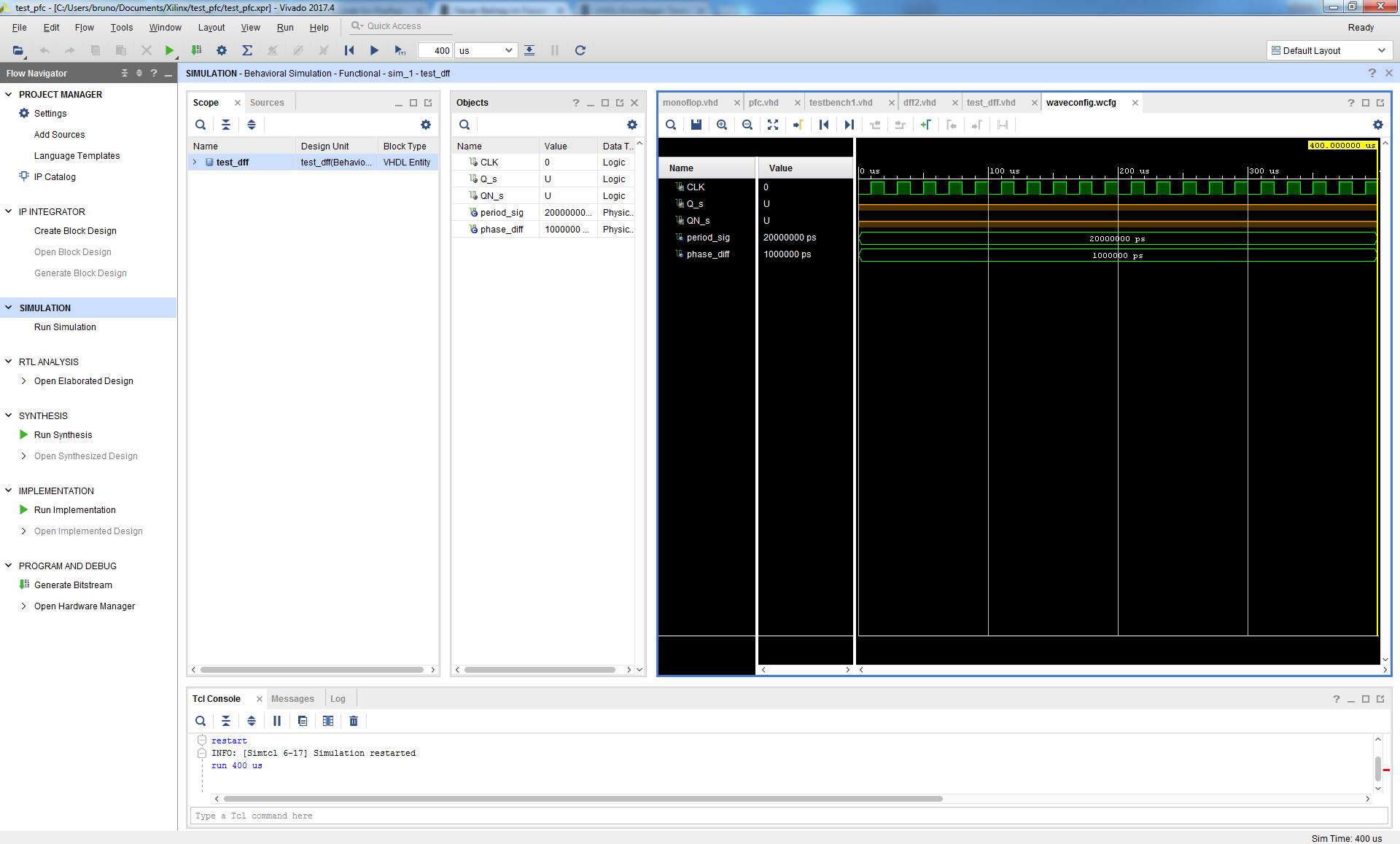

Im Anhang habe ich auch noch eine Abbildung mit den Signalverläufen zur
Simulation. Meine Ausgänge bleiben undefined (U) und ich weiß nicht
warum :-/
Kann mir einer erklären was ich übersehe? Eine direkte Rückkopplung
sollte doch möglich sein?
Freundliche Grüße
Bruno
Am Anfang sind alle Signale 'U'nitialized. Und was ist ein negiertes
'U'? Auch ein 'U'...
Probiers mal als Gebastel so:
                      Q : out STD_LOGIC := '0';
                      Qbar : inout STD_LOGIC := '1' );
Und: arbeite mit lokalen Signalen statt mit inout. Denn du hast da weit
und breit keine inout. Nirgends.
Und lokale Signale kannst du dann auch initialisieren wie es sich
gehört.
> CLK <=  '1' after 1*period/2,
Fehlt da ein _s?
BTW, einen Takt erzeuge ich so:
  signal CLK_s : STD_LOGIC := '0';
begin
  -- Generate clock
  CLK_s <=  not CLK_s after period/2;
