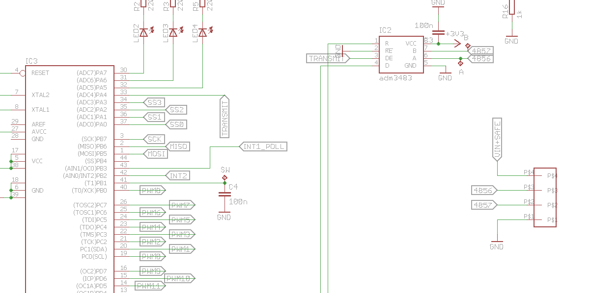

Hallo Leute,
ich wollte einen RS485 Bus aufbauen.
Folgender Chip wird verwendet: ADM3485 und Atmega32.
Bisher hab ich nur meine Controller und einen RS485 auf USB Wandler
dran.
Der wandler funktioniert da ich ihn auch mit anderen Geräten nutze.
Es muss also eher an der Software/Hardware liegen.
Wenn ich RX und TX vor dem ADM abgreife werden auch die richtigen
Charakters gesendet. Nur auf den Bus kommt nix mehr an.

von Robin (Gast)
Dein Signal ist invertiert, taush mal deine A und B Leitung am Stecker.
von Chris T. (chris0086)
Oh man...
Hatte das schonmal getestet aber dabei wohl noch andere Fehler drin,
jetzt hab ichs nochmal getauscht und läuft, vielen dank !!!!

von Purzel H. (hacky)
Du empfaengst was du sendest, weil der RxInterupt waehrend dieser Zeit
laeuft. Eine Eigenschaft des RS485.
Ich wuerd diesen Wert grad wegschmeissen und nicht speichern. Egal.

von Hmmm (Gast)
Was erwartest Du, wenn Du !RE auf GND legst? Wenn der Receiver immer
aktiv ist, bekommst Du logischerweise alle gesendeten Daten zurück.

von EdiR (Gast)
Chris T. schrieb:
> Ja ich weis, aber das muss sich doch per Software bewerkstelligen
> lassen, dass es trotzdem funktioniert.
Ignorier doch einfach alle empfangenen Zeichen, solange du selber
sendest.
Es ist sogar prinzipiell sinnvoll, die gesendeten Daten gleich wieder zu
empfangen - die kann man nämlich wunderbar mit den tatsächlich
gesendeten Daten vergleichen, und so Übertragungsfehler bzw. Störungen
auf dem RS485-Bus erkennen. Wenn nämlich zur gleichen Zeit zwei
Busteilnehmer senden, stören sie sich gegenseitig.

Hat niemand ein eIdee woran es liegen könnte das mir der Wert nicht
korrekt zurück gesendet wird?
Also eigenartig ist, wenn ich einzelne Zeichen mit Hterm sende, dann
wird mir irgendwann wenn receive_max erreicht ist auch die passend
eAntwort geliefert.
Wenn ich die Zeichen aber hinterienander eingebe und dann Enter drücke
damit alle gesendet werden klappt das nicht, als ob er die nicht
mitbekommt...
Muss irgendwie mit der Hardware zusammen hängen, jemand Ideen? Der
Controller und RS485 Chip werden mit 3,3V versorgt.
von Frank M. (ukw) (Moderator) Benutzerseite
Hast Du Beitrag "Re: RS485 Übertragung passt nicht" überlesen?
Du setzt u_rx_start=0; nach jedem gesendeten Zeichen, obwohl u_rx_start
der Index auf Deinen Receive-Buffer ist.
Wenn Du Dich sowieso nicht dafür interessierst, ob die gesendeten Daten
identisch mit den empfangenen sind, dann ist die Lösung ganz einfach:
1. Verbindung von /RE zu GND unterbrechen
2. /RE mit DE verbinden
Dann kann der Transceiver während des Sendens nichts empfangen.
Ich weis das aber wenn ich nichts sende dann wird da auch nichts auf
Null gesetzt. Ich empfange ja erstmal nur, und wenn die empfangenen
Zeichen = receive_max sind dann wird ein Zeichen gesendet...
Also nach Reset sende ich das erste mal:
01 01 01 01 01 01 01 01 01 01
das sind 10 Zeichen
darauf hin kommt erstmal nichts zurück obwohl theoretisch receive_max
erreicht sein sollte.
Dann sende ich nochmal
jetzt kommt als antwort: 7F
Dann sende ich nochmal:
jetzt kommt als Antwort endlich 09 was receive_max entspricht.
Wenn ich jetzt wieder sende dann kommt erst wieder nichts, dann 7F und
dann wieder 09
Okay wenn ich meinen Programmer auf 5V umstelle dann tut alles was es
soll, ich muss mal mit dem Oszi die Spannung messen, eventuell bricht
die ein...
> Null gesetzt.
Drück Dich mal klarer aus. Ersteres hört sich so an, als ob der µC sein
eigenes Echo nicht empfängt: "nicht korrekt zurück gesendet wird".
Letzteres hört sich so an: "µC1 sendet, µC2 empfängt nichts."
Was denn nun? Wenn letzteres: A & B vertauscht?
Was wird empfangen? Nichts oder nur wenig oder nur Schrott?
