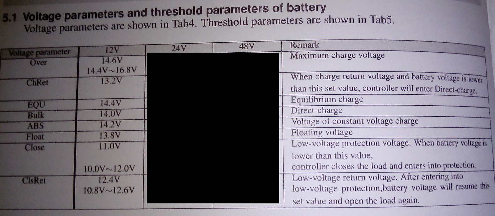

von Dirk D. (onemintyulep)
P. schrieb:
> Ist mit "Lead-Acid-Battery" ein Akku MIT oder OHNE AGM gemeint,
> oder gehen sogar beide?
Dein Regler ist an sich für Flüssigbatterien - nicht für Gel/AGM. Er
macht eine 100min. Absorptionsladung mit 14,4V.
Du kannst aber nach der angegebenen max. Ladespannung der angebotenen
AGM/Vlies-Batterien schauen. Wenn 14.4 oder mehr angegeben ist - und das
ist oft so -wäre das Ok.
Also etwas genauer, damit hier nicht unnötig in die Tasche gegriffen
wird.
Der Regler tut so als ob er für olle Flüssig-Akkus geeignet wäre, warum
auch immer. Konkret macht er eine "Ausgleichsladung" (wann immer der
Akku mal ganz leer war). Das ist eigentlich für Flüssigakkus, damit die
mal richtig durchgewirbelt werden. Die macht er aber mit nur 14.4V
(statt 15V oder so für Flüssigakkus). Dadurch tut er den üblichen AGM
Akkus nicht weh, da das deren normale Ladespannung ist.
Der Wehrmutstropfen ist stattdessen das er normalerweise nur mit 14.2V
lädt, statt mit 14.4V. Da allerdings die Spannung sicher auch mal 0.2V
zu hoch sein kann, wäre das ok für mich :)

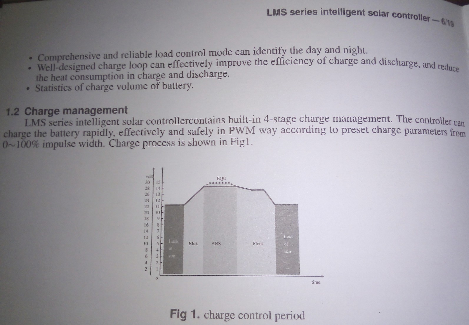

von P. (Gast)
Laut Anleitung verfügt der Lader über ein pwm gesteuerte " 4-stage
charge period managment " (EQU, BULK, ABS Float) siehe Anhang
mir sagt das nicht allzu viel ...
EQU = die Ausgleichsladung, von der ich geschrieben hatte. Lustig ist
dass das mit "Equilibrium" bezeichnet wird, denn den Film schaue ich
grade. Eigentlich heisst das "Equalization" :))
BULK = wenn der Akku leer ist und geladen wird
ABS = diese Spannung wird für einige Zeit gehalten, auch nachdem der
Ladestrom schon minimal ist
FLOAT = die Spannung zur Erhaltungsladung, wenn der Akku voll ist aber
nicht genutzt wird (bei Bleiakkus ist die Ruhespannung niedriger als die
Ladespannung)
Kann dir ja auch egal sein. Ein Regler den man auf AGM/Vliess einstellen
kann wäre eventuell minimal besser, aber den hier kannst du dafür
nehmen. Eher müsste man für klassische Batterien mit ohne Vlies und mit
Ventilen (alte Starterbatterie oder so) empfehlen einen anderen zu
nehmen.

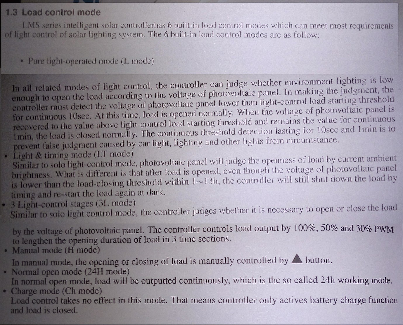

Danke an alle schonmal für die Hilfe! Ich habe jetzt in der Anleitung
gesehen, das man die wohl die Wahl hat zwischen 6 verschiedenen
Lade-Modi:
1. light opperated (L)
2. light opperated & timing (LT)
3. 3 light control stages 3L
4. Manual mode (M)
5. Normal open mode (24H)
6. Charge mode (Ch)
Ojee diese Anleitung.
Entschuldigt wenn ich soviel Fotos hier hochlade, aber bis zu dem
heutigen Tage dachte ich, ich verstehe Englisch ganz gut, aber das ist
zu spezifisch:
Kann mir das einer erklären:
Ausgang geht bei Dunkelheit an
Ausgang geht bei Dunkelheit für eine einstellbare Zeit an
Wie 1. mit einstellbarer Lichtschwelle(?)
4. Manual mode (M)
An/Aus nur mit Taste.
Immer An.
6. Charge mode (Ch)
Immer aus.

Meiner (Hab eben nachgesehen) brauch nach anleitung angeblich <10mA an
12V.
Müsste aber noch gemessen werden um das auch zu bestätigen.

>> Die Chemie ist die gleiche, aber Akkus mit festgelegtem Elektrolyten
>> (Gel oder Glasfaservlies) lädt man nicht bis zum Gasen,
> Ja! Blei-Gel haben wir früher gesagt, heute steht in den
> englischsprachigen Datenblättern "VRLA".
> Ich lade diese mit 13,8 Volt, ob ich damit nun 80% oder 87% Ladung
> erreiche, ist mir egal - damit leben sie auf jeden Fall recht lange.
> Im Zyklenbetrieb darf man höher, es gibt, je nach Hersteller und Typ,
> Angaben bis fast 15 Volt. Dann ist es aber zwingend, den Strom zu
> beobachten und rechtzeitig abzuschalten, andernfalls kocht man die
> Dinger zügig tot.
Wobei das auch stark von der weiteren Legierung der Platten abhängt -
Starterbatterien sind heute für besseren Kaltstartstrom (niedrigeren
Innenwiderstand) und weniger Wasserverbrauch oft mit Silber- und/oder
Kalzium-Zusätzen versehen, was eine höhere Ladespannung benötigt, um
richtig voll zu werden (und umgekehrt: Das dafür angepasste Ladesystem
kocht klassische Bleibatterien in kürzester Zeit kaputt)
> In dem von P. (Gast) benannten Szenario würde ich die Ladespannung auf
> 13,8 Volt begrenzen und nicht weiter nachdenken, das wäre dann
> Bereitschaftsparallelbetrieb mit gelegentlich geringer Entladung.
Wenn das eine klassische Bleibatterie ist, würde ich das genauso machen.
Eine Silber-Kalzium-legierte Bleibatterie würde ich wohl mit etwas
höherer Spannung laden.
MfG, Arno
