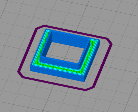

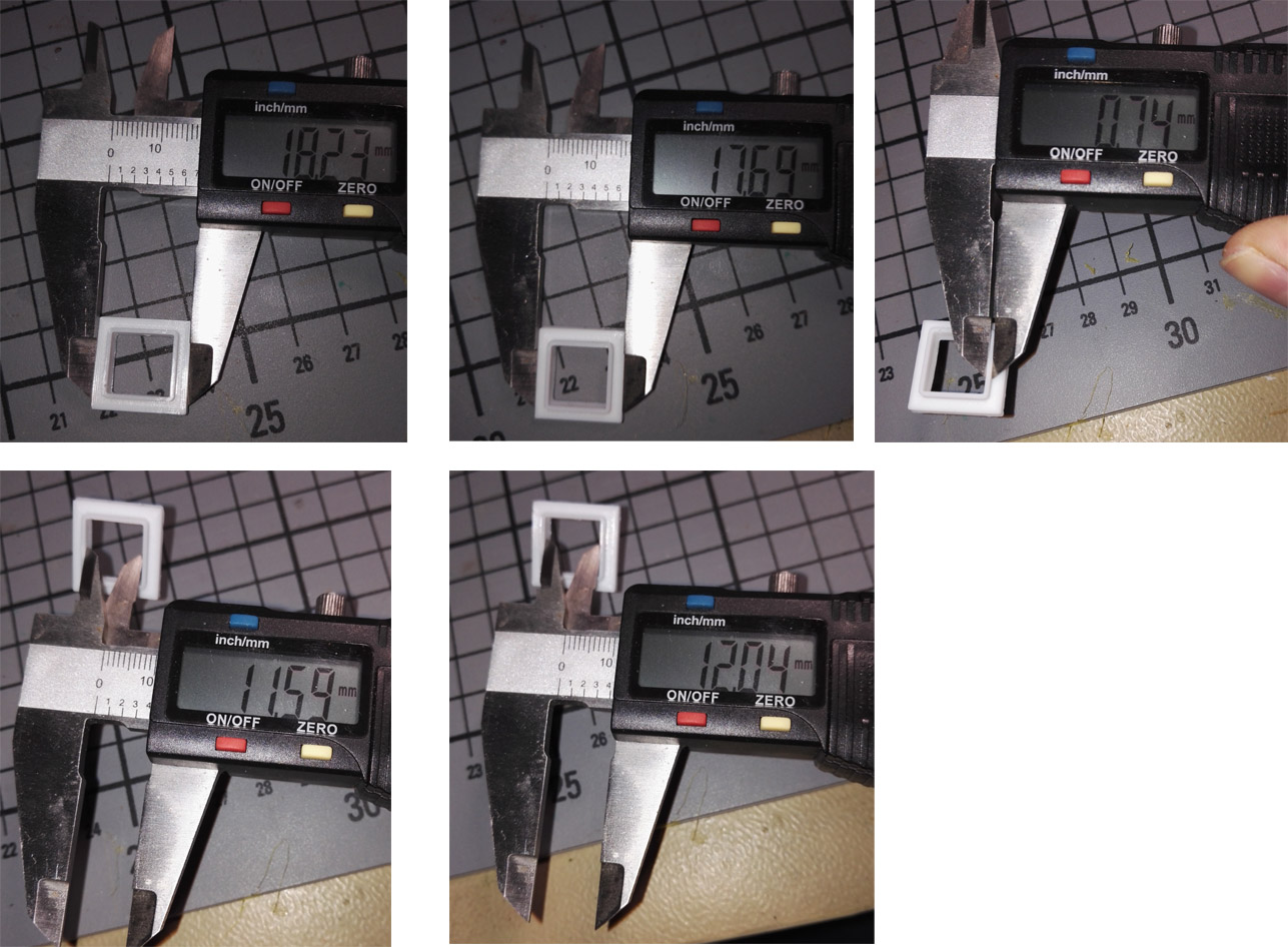

Relais schrieb:> Da wäre das STL
Das STL ist falsch. Neben der ungünstigen Einheit sind es auch nicht
17.70mm sondern 17.10mm.
Anbei eine richtige Version
Wäre in 10 Minuten gedruckt
Passt doch ganz gut. Innenmaß weicht ab weil 0.7mm Außenwand etwas
schwierig ist mit 0.4er Nozzle. Wenn das Maß eklatant wichtig ist müsste
man das Modell etwas korrigieren
Unglaublich. Damit wäre die Frage wohl beantwortet, es ist möglich. Aber
darf man fragen, wie viele Versuche das gekostet hat?
