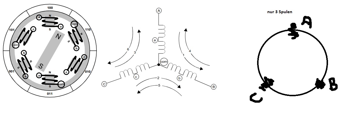

Ja es ist der BLDC oben.
Jetzt verstehe ich gar nichts mehr. Was sind bei dir Pole und
Spulen/Wicklungen? Bei dem Aussenläufer oben, sind
Wicklungen/Spulen/Nuten bei mir innen am Stator und Pole aussen am
Rotor. Aber spielt ja keine Rolle, ob es ein Innen oder Aussenläufer
ist. Das wollte ich nur mal klarstellen.
Aber rechnet man nun mit Polpaaren, also Spulenpaaren oder Polpaaren,
die die Magnete aussen beim obigen Motor betreffen? Das ist mir noch
nicht so ganz klar.
Ein Motor mit 3 Spulen wie rechts gezeichnet im Bild wird ja so nicht
funktionieren. Für einen funktionierenden Motor braucht es bei 3 Phasen
mindestens 6 Spulen/Wicklungen wie links im Bild.
Der obige Motor hat 12 Wicklungen und 14 Pole.
Was stimmt denn jetzt noch in meinem Fall mit dem BLDC?

Wenn ich mal voraus rechnen darf wie du sagst. Macht das Feld eine
Umdrehung während der Motor sich mechanisch um 90° dreht. Siehe Bild
BLDC.
Das gerechnet durch 6 (Kommutierungen), bewegt sich der Motor also 15°
pro Kommutierung.
Aber dann frage ich mich, wofür die 14 Pole sind und was es ausmacht,
wenn es 20 wären? Brauche ich jetzt in der Rechnung nirgends..

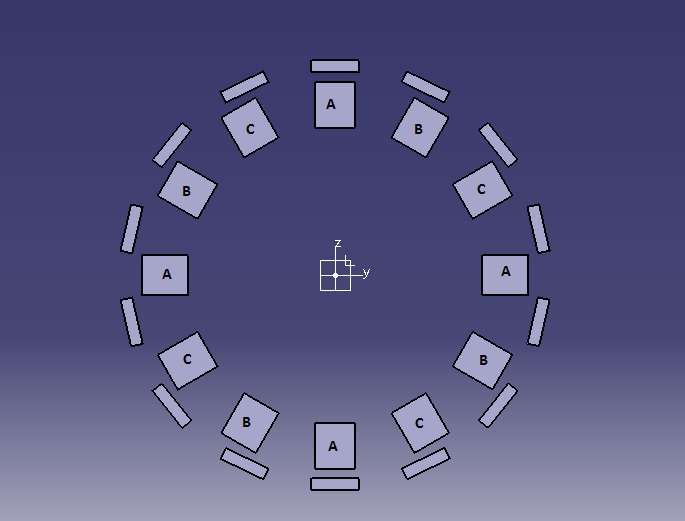

Der BLDC-Motor als Drehstrommotor hat zwölf Spulen, von denen jeweils
vier auf einer Phase in Serie geschaltet wurden, also 12, 3, 6 und 9
Uhr. Die nächste Phase ist 1,4,7,10 Uhr. Die dritte Phase überlass ich
Dir. Drehzahl somit 1/4 der Frequenz. Eine Periode 90 Grad durch 6 sind
15 Grad, wie Du schriebst.

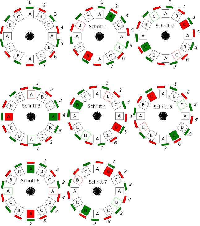

Im Innern, dem Stator sind 12 Spulen angeordnet. Auf dem Aussenläufer
hat es insgesamt 14 Magnete also 7 Polpaare. Alle geraden Ziffern seien
Nordpole (rot), alle ungeraden Südpole (grün).
Nach 6 Schritten hat das magnetische Feld des Stators eine Umdrehung
zurückgelegt. Jedoch ist ein weiterer Schritt notwendig, damit der Rotor
30° zurückgelegt hat.
Fazit:
Für eine Umdrehung des Rotors sind 360/30*7=12*7=84 Schritte notwendig.

Wichtig zum Nachvollziehen meiner Überlegung ist das oben angefügte Bild
(BLDC_7pol.svg). In der Ausgangsposition oben links, sind zwei Magnete
am nächsten zu einer Wicklung. Das sind Nr. 2 und Nr. 14. Im Bild wurde
die Rotation in Uhrzeigerrichtung gewählt. Also muss die Spule am
nächsten zum Magneten Nr. 2 zum Südpol werden. Beim zweiten Schritt wird
die Spule am nächsten zum Magneten Nr. 3 zum Nordpol. Dies könnte man
gedanklich weiter führen bis der Magnet Nr. 1 eine Umdrehung beendet
hat.
Es gibt eine andere Vorgehensweise. Man berechnet den Winkel für den
ersten Schritt.
 360       360              1        1               7 - 6
 ----  -  ----- = 360 * ( ----  -  ---- ) = 360 * ( -------- )
  12        14             12       14                 84
 360
-----   ==> Ein mechanische Umdrehung benötigt 84 Schritte.
  84
Das magnetische Feld machte eine Umdrehung alle 6 Schritte.
84 / 6 = 7
Für eine mechanische Umdrehung sind 7 magnetische Umdrehungen notwendig.
==> Übersetzung 1/7
> Aussenläufer
> Fazit:
Ohh man, ich habe mir das mit deiner letzten Erklärung nochmals
angesehen. Das habe ich nun mit deinen Bilder verstanden. Danke. Faktor
7 macht für mich mit deiner Erklärung auch mehr Sinn.
Das heisst also, beim 7. Schritt hat der Motor 30° weitergedreht.
Das heisst in anderen Worten, dass er pro Kommutierung 30°/7
weiterdreht, also etwa 4.3°.
Dieter hat aber zu meiner Rechnung weiter oben auch zugestimmt.
Nämlich, dass pro Kommutierung der Motor sich 15° weiterbewegt.
Ich möchte ja hiermit nicht behaupten, dass das was ihr mir erklärt
Unsinn ist, sondern es geht mir hier vielmehr darum aufzuzeigen, dass
ich es aufgrund der Differenzen hier am Ergebnis nicht so ganz begriffen
habe.

Knifflige Frage. Verwirrend ist die ungleiche Anzahl von Spulen und
Magneten. Der Schlüssel ist: Ungleiche Pole ziehen sich an. Sie bewegen
sich solange bis der geringstmögliche Abstand erreicht ist. Danach muss
man das elektrisch erzeugte Magnetfeld weiterschalten (Kommutieren),
damit erneut eine Bewegung ausgeführt wird.
