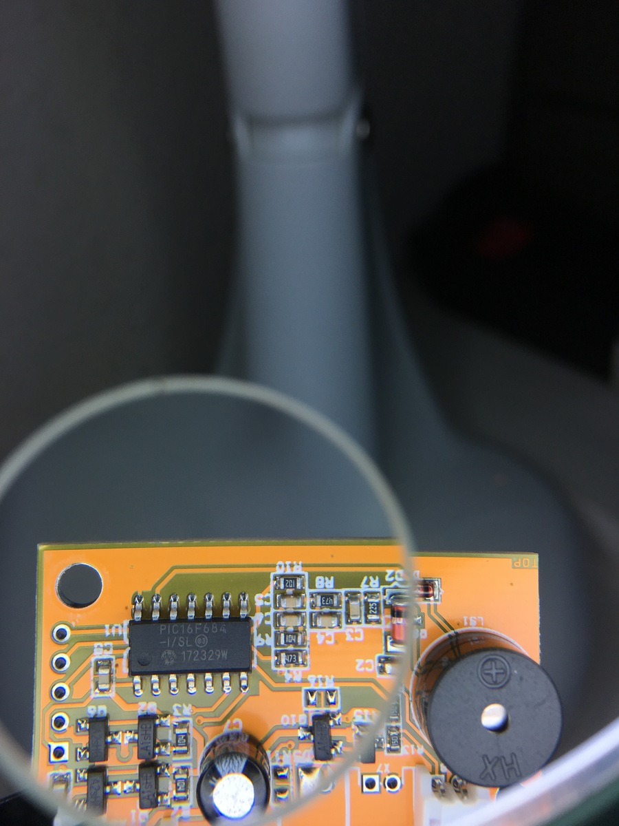

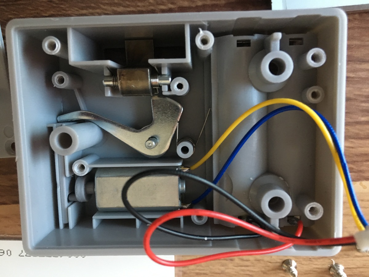

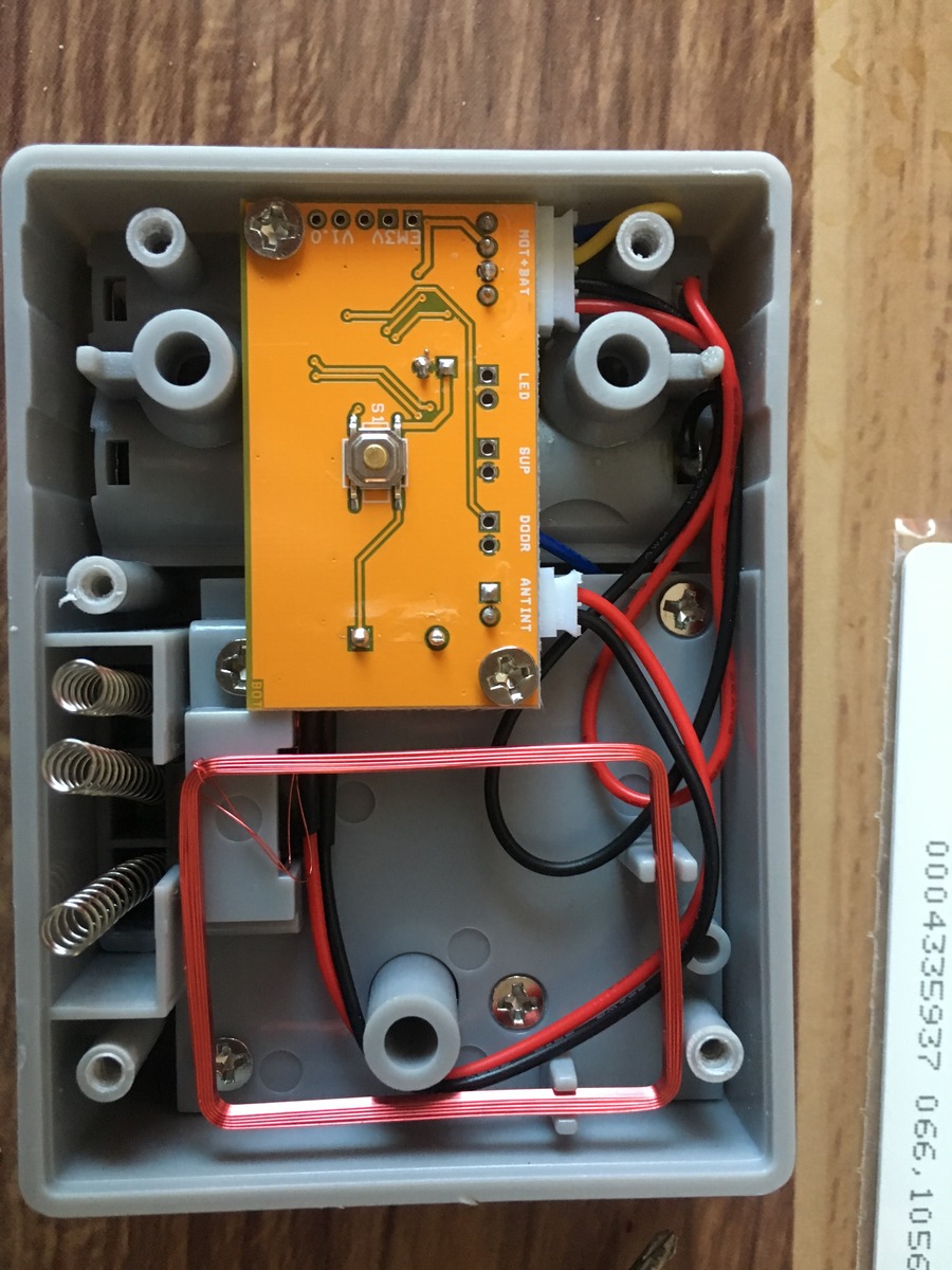

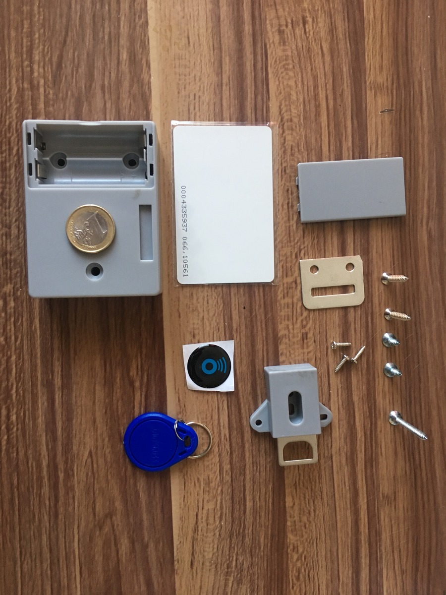

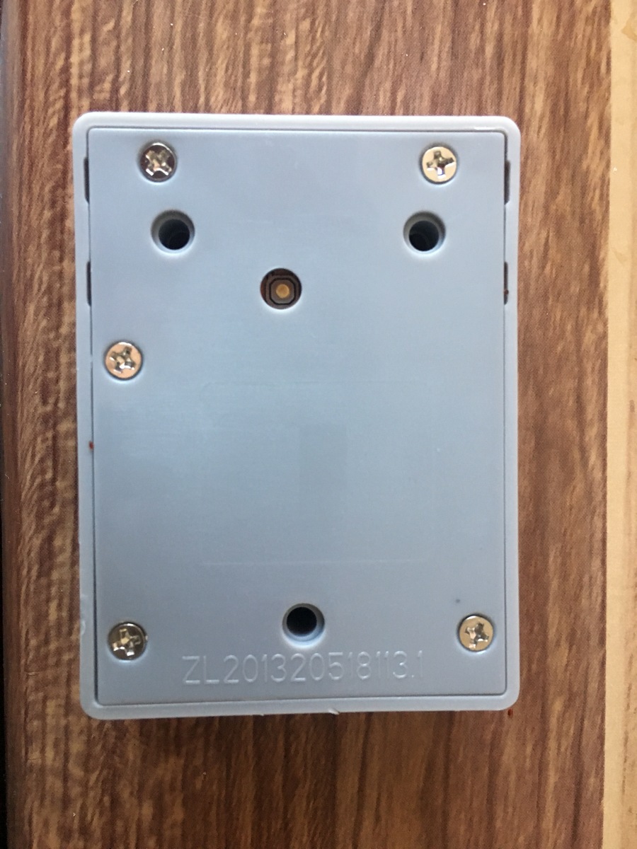

Das RFID Schloss ist für Schränke konzeptiert. Man könnte es auch für
andere dinge sehr gut gebrauchen, da die Technik sehr überblicklich ist.
Habe es vorhin mit dem mitgelieferten Transponder (Karte,
Schlüsselanhänger) getestet und es funktioniert sehr Gut, beim
Rüberziehen der Karte hört man mehrere pieptöne und das Schloss
entriegelt sich für 2 sekunden, beim entriegeln spring das gegenstück
was im Schrank an der seite Montiert ist raus (Theoretisch, wenn man das
ganze montiert hat, geht die Schranktür für paar cm von selbst auf).
Das ganze ist Batteriebetrieben 2x AA 1,5v.
Die Platine ist 43mm x 25mm Groß.
Das Gehäuse ist 85,5mm x 63mm x 28,5mm Groß.
