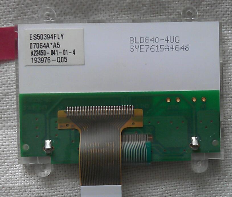

Ich suche die ANSCHLUSSBELEGUNG zum grafischen LCD, welches ich aus
einer AllenBradley SMC-Flex (niederspannungs sanftanlauf) entfernt habe.
Ich würd's gern zum uC basteln weiterverwenden. Das ist mein erstes
GLCD.
Ich verstehe dass ev. A-B da eine Kundenspezifische sich hat machen
lassen, würde mich aber nicht wundern wenn die Reihenfolge d. Signale
"normal" ist.
Kann mir bitte Jemand beim Pinout weiterhelfen?

So, als nächstes tippst du alle auf dem Display und auf der Platine
stehenden Informationen ab und postest sie hier.

von pinrater (Gast)
Aber die hab ich doch schon bei Google eingetippt - hast Du kein Google?
Links
ES50394FLY
07064A*A5
A22450-041-01-4
193976-Q05
Rechts
BLD840-4UG
SYE7615A4846
von pinrater (Gast)
Michael U. schrieb:
> die Anzahl Anschlüsse läßt vermuten, daß der Controller auf dem Board
> war, wo das Display angeschlossen war.
Nein.
Das nächste PCB trägt nur eine Handvoll Rs&Cs und eine 2x10 Pin
Buchsenleiste im 1mm Raster (ist hauptsächlich Träger f. 5 Knöpfe).
Diese Buchsenleiste und der Quetschkontakt f. das GLCD liegen rund
40..50mm auseinander.
Ist das plus die 25mm des FlexPCB plus was man auf dem Foto sieht plus
was man nicht weiß (3te PCB) nicht etwas weit f.d. GLCD Controller?
Immerhin zähle ich 4 Kontaktübergänge auf diesem Pfad...
Wenn ich das vorliegende Modul weiter zerlege um zu verifizieren ob der
GLCD Controller da wäre, zerstöre ich es wohl; dabei ist vorne noch die
Schutzfolie drauf (rotes Fähnchen o.l. im Bild)
von Magnus M. (magnetus) Benutzerseite
Das Foto erinnert mich an ein Display, welches es mal bei Pollin gab:
https://www.pollin.de/p/lcd-modul-hyundai-hp12542r-dyo-120292
Dort gibt es auch was zum Runterladen...

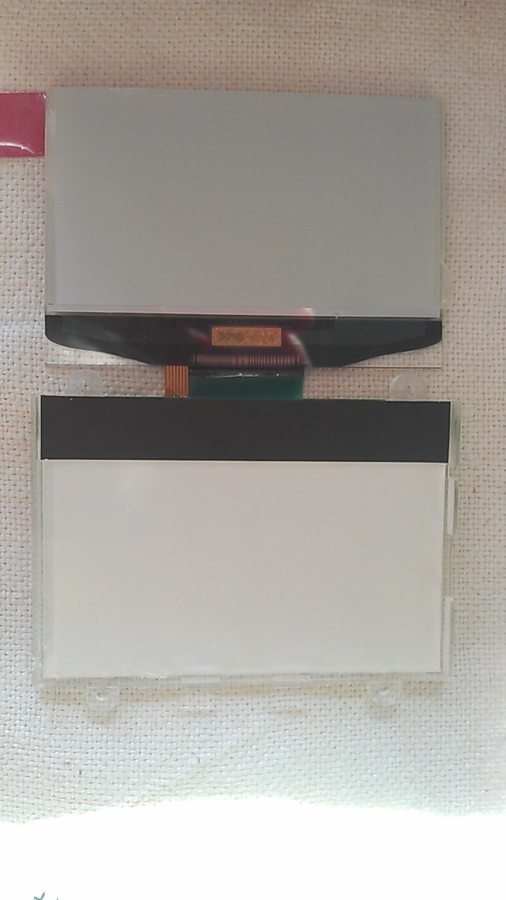

von pinrater (Gast)
Mein Glückstag heut?
Ich konnte mit dem Skalpell vorsichtig das Glassandwich aus dem transp.
KS Rahmen hebeln und der GLCD Chip ist wohl on glass zum Vorschein
gekommen. (braungelbes längliches Rechteck im schwarzen Bereich d.
Glases)
Ich hoffe da ist kein EPROM mit drauf, habe es in der Sonne gemacht
(hinter dem Stubenfenster, also stark gedämpftes UV...).
Ja, die PCB mit den Flexverbinder bei den Beschriftungen, trägt
vermutlich kein weiteres IC auf ihrer 2ten Seite. Das ist noch
verclippt, ich sehe nicht direkt auf die 2te Seite der PCB, nur dass
davon nix absteht ausser ein senkrechter FR4 Streifen mit den HgBel.
LEDs und ein paar RVs.
von pinrater (Gast)
Dankesehr, zumindest die
mech. Abmessungen treffen ziemlich gut zu. Ich peeke mal in das
rarArchiv...
pinrater schrieb:
> zumindest die
> rarArchiv...
Auch die Anzahl der Anschlüsse und die Belegung bezüglich Beleuchtung
stimmen überein.
