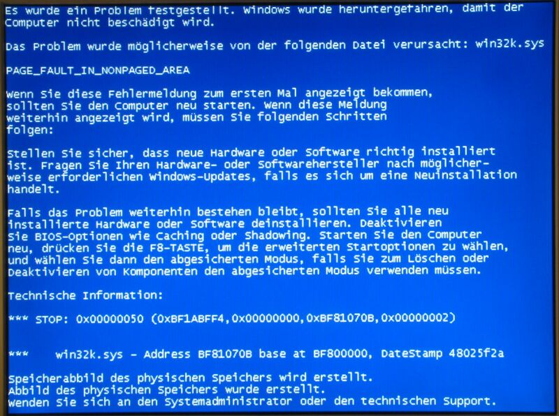

eben meinen PC (DELL GX280 mit onboard Grafik) hochgefahren. Windows
erschien wie gehabt, wollte eben loslegen, da musste ich eben für paar
Minuten ans Telefon. Als ich zurück komme, sehe ich das Bild oben. Nach
dem erneuten Einschalten bleibt der Monitor dunkel, ich sehe eine kleine
Infobox in Bildmitte: Kein Signal. Der PC piept nur noch vor sich hin.
Ein Fall für den Elektroschrott?

von Ich (Gast)
Mach Linux drauf, dann funzt das
von nur zufällig hier (Gast)
Unwahrscheinlich wenn sich noch nicht mal das BIOS meldet.
von Hunsbuckel (Gast)
Mein Gott!!
Bluescreen mit Stopp Fehler 0x50
ist fast immer fauler ram Riegel
Einfach mal tauschen ...

von Mike J. (linuxmint_user)
Oder einfach mal raus nehmen und wieder rein stecken, das liegt oft
einfach nur an den Kontakten.

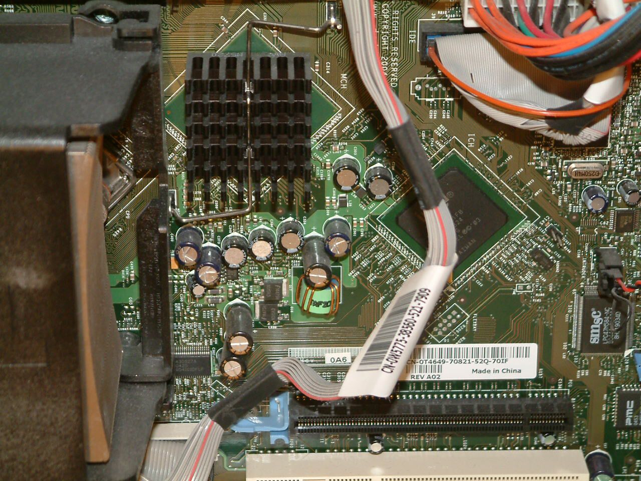

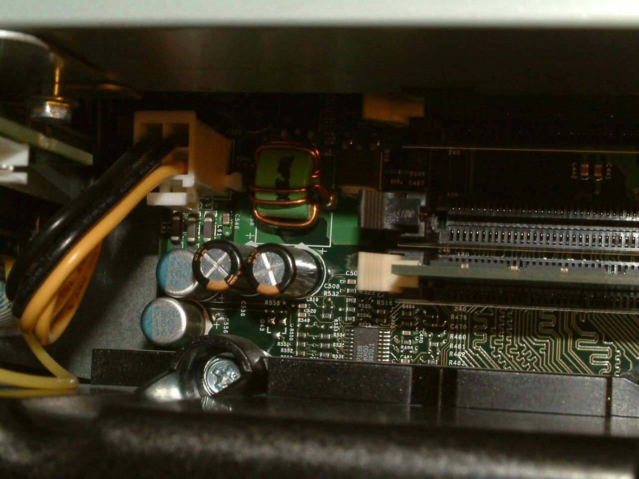

Wenn Du den PC eh' offen hast: Mach mal 'n Foto vom Mainboard, wo man
die Elkos drauf sieht. Die dürften über die Jahre ausgetrocknet sein.

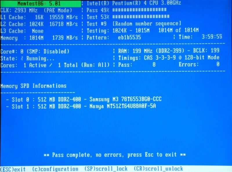

von memtest (Gast)
Ben B. schrieb:
> Ohne alles gelesen zu haben: Sieht auf den ersten Blick wie ein
> Speicherfehler aus.
Man kann das RAM auch sehr gut testen: fast alle Live-Linuxe haben im
Boot-Menue den memtest http://www.memtest.org/

von GeGe (Gast)
Gustav K. schrieb:
> Was sind (neben dem Netzteil) eigentlich die Mindestvoraussetzungen,
> damit das BIOS geladen werden kann?
Spannungsversorgung, CPU, RAM.
Eine saubere Spannungsversorgung ist das A und O, damit das System
überhaupt ordnungsgemäß und ohne Abstürze bzw. Fehler laufen kann.
RAM und CPU haben jeweils eigene Schaltregler auf dem Mainboard. Ist nur
eine dieser Spannungen nicht mehr sauber, d.h. Spannungseinbrüche etc.
gibts meist Fehler, anfangs oft mit sporadischen Abstürzen.
Der Tipp mit den Fotos vom Mainboard der Elkos kam schon vielen Posts,
überlesen oder bisher ignoriert?
Damit würde ich als erstes anfangen, den die Symtome passen dafür zum
Fehlerbild.
Es finden sich tatsächlich zwei Spulen, eine in der Nähe der CPU (Bild
1) und eine in der Nähe des RAMs (Bild 2).

> Einige Stunden, min. 5 Durchläufe, memtest laufen lassen:
> http://www.memtest.org/#downiso
Werde mir mal memtest V5.01 auf einem USB-Stick/Diskette einrichten.
Läuft das eigentlich auf jedem Rechner/Notebook?

von Gustav K. (hauwech)
Habe memtest auf einer Diskette eingerichtet und damit gebootet.
Nach 4 Stunden und 8 Durchläufen immer noch Null Errors.
Die Wahrscheinlichkeit geht gegen 100%, dass tatsächlich nur ein
Kontaktproblem mit den Speicherriegeln bestand.
von F. F. (foldi)
Meine Rede, von Anfang an.
von oszi40 (Gast)
Moment Gustav, es waren 2 Riegel unterschiedlicher Hersteller! Da habe
ich schon tolle Sachen erlebt. Hintergrund der Geschichte ist, daß ein
Speichertestprogramm üblicherweise nur ein paar Daten durch die Zellen
schiebt. Die CPU hat bei Befehlsaufrufen (nicht Daten) ein anderes
Zeitverhalten (schnellere Aufrufe). Deswegen Riegel bei Fehler
gegeneinander tauschen und nachsehen ob Fehler dann weg (woanders) ist
oder einen weglassen SOFERN der RAM ausreicht.

Dass da wohl zwei unterschiedliche Hersteller sind, ist mir auch schon
aufgefallen. Der PC läuft damit aber nun schon min. 4 Jahre.
Die Speicherplätze sind in je 2 Gruppen a. 2 Plätze verteilt, in jeder
Gruppe sitzt ein Riegel. Zudem haben die beiden Plätze einer Gruppe
jeweils weiße und schwarze Auswurfhebel, hat das eine Bedeutung?
Benötigt man min. 2 solcher Riegel, damit der PC funktioniert?
