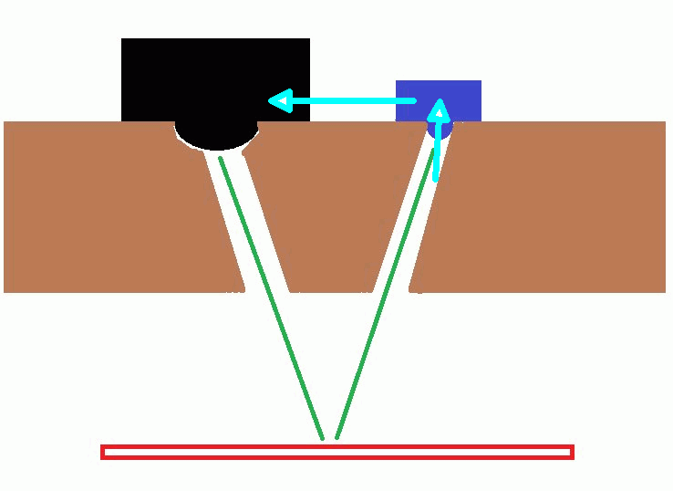

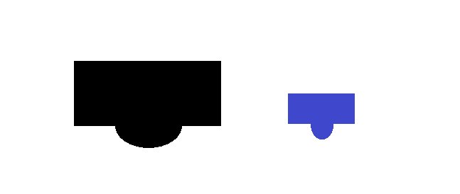

Hallo in die Runde, für meine Experimental-Spur-N-Modellbahn wollte ich den TSSP4038 als Belegtmelder verwenden. Damit ihr nicht suchen müsst: https://docs-emea.rs-online.com/webdocs/1180/0900766b811803e1.pdf Testen tue ich das ganze momentan noch mit einer IR-Diode von Pollin ( https://www.pollin.de/p/ir-sendediode-1-8-mm-10-stueck-121481 ) mit unbekannter Wellenlänge...DHL hat noch keinen Bock mein Paket von Reichelt mit der eigentlich geplanten TSAL4400 an mich auszuliefern sondern schickt es gerade ein wenig quer durch die Republik... Generell spricht der TSSP aber auf die Diode an, das ist also erstmal nicht das Problem. Folgende Punkte irritieren mich aber: 1. Dem TSSP ist die Pulsfrequenz vergleichsweise egal, von ~30kHz bis ~45kHz funktionierts. Die Pulse erzeuge ich mit einem Velleman HPG1, die sollten also hinreichend sauber sein. Ich dachte immer diese Sensor Module wären eher schmalbandig? Stört mich jetzt nicht wirklich, wundert mich aber? 2. Richtig bizzar wirds aber wenn ich die eigentlich gewünschte Funktionalität testen will. Dazu sollen im Zwischenraum zwischen zwei Schwellen zwei Bohrungen durch die Trägerplatte (d=10mm) gesetzt und die Diode und der Sensor auf der Rückseite in selbige eingeklebt werden. Momentan habe ich 2mm Bohrungen, wobei diese auf der Rückseite für den Sensor zusätzlich mit 5mm angesenkt ist damit das Gehäuse dann plan anliegt. Halte ich gem. Bild1 Sensor und Diode einfach nebeneinander so passiert gar nix (soweit keine reflektierende Fläche in Reichweite). Sobald ich sie aber wie in Bild2 in die Bohrungen stecke (ohne die rote Reflektionsfläche, die dient nur dazu zu zeigen wie das ganze geplant ist) so spricht der Sensor sofort an!?! Ursprünglich hatte ich die Bohrungen senkrecht gesetzt, dabei sassen Diode und Sensor dann direkt nebeneinander. Dann habe ich - wie in der Skizze - schräge Bohrungen gesetzt um Abstand und mehr Material zwischen die beiden zu bekommen (wobei mir neu wäre dass Holz ein besonders guter IR-Leiter wäre), das Ergebnis bleibt gleich. Was soll ich denn davon halten, irgendeine Idee?

Aus welchem Material ist die Trägerplatte? Vielleicht ist das für IR transparent und streut etwas?
#5337640
Ach Holz, hab ich überlesen... Mal das mal mit einem Edding o.ä. schwarz.
Habe ich in meiner Verzweifelung auch schon getan, aber mal im Ernst: IR-Licht aus einer 1.8mm LED soll 10mm Sperrholz (so gross ist der Abstand der Bohrungen aktuell) durchdringen? Ich bin echt komplett ratlos.
Reflexionen im Raum ? Streuung zwischen den Gehäusen ?
Bitte nochmal meine Beschreibung lesen, dann ergibt sich die Antwort von selbst ;-)

Aber nochmals: Halte ich Diode und Sensor direkt - Gehäuse an Gehäuse - nebeneinander dann funktioniert alles. Der Sensorausgang bleibt high, halte ich dann ein Papier o.ä. davor dann erkennt der Sensor die Reflektion und setzt den Ausgang auf low, alles bestens. Stecke ich sie nun in die Bohrungen - an der Verdrahtung ändere ich nichts - dann geht der Sensorausgang sofort auf low...das ist doch total scary, ich habe einfach keine Erklärung dafür.

Och, an das Gefühl brauche ich mich nicht zu gewöhnen, das kenne ich nur zu gut lol . In diesem Fall ist der Aufbau aber so trivial und das Ergebnis gleichzeitig derart unlogisch... Es läuft ja irgendwie darauf hinaus dass das Sperrholz irgendeine Kopplung bewirkt, aber wie soll das sein? Und wäre dem so dann dürfte das eigene Anwendungsbeispiel aus dem Datenblatt nicht funktionieren. Die Verwendung solcher Sensoren im MoBa Bereich ist wohl auch durchaus nicht unüblich, auf ähnliche Weise wie bei mir. Also was zum Geier passiert bei meinem Aufbau?
Mit dem Sperrholz vor der LED wird selbiges von der LED angeleuchtet (mit IR), das zurückgeworfene Licht landet tlw. seitlich in dem Empfänger und löst ihn aus. Wer sich das nicht vorstellen kann, der soll eine klar LED (mit sichtbarem Licht) einmal "ins Leere" und einmal direkt auf ein Hindernis leuchten lassen.
Hast du dir mal obige Schnittzeichnung angeschaut (ohne die rote Reflektionsfläche)? Das IR-Licht müsste ~10mm Sperrholz durchdringen, soweit sind die Bohrungen auseinander. Und wie gesagt, halte ich die beiden wie in Bild1 einfach nebeneinander dann passiert nix. Obwohl hier die Wahrscheinlichkeit für Raumreflektionen sicher grösser ist.

Alex W. schrieb: > Ich bin mir fasst sicher dass die IR-Led das Holz durchdringt und es > sauber leuchten lässt. Im ir-bereich sind einige Materialien transparent > die im sichtbaren Bereich lichtdicht sind. Es geht hier nicht um irgendwelches FIR. Die LED liegt von der Wellenlänge noch deutlich unter 1um und damit benimmt sich das Licht ziemlich genauso wie rotes Licht, sofern da nicht irgendjemand ein schmalbandiges/steiles Filter hinstellt. Und davon ist in dem Aufbau wirklich nichts zu sehen. Das Holz wird da ganz bestimmt nicht nennenswert transparenter als für sichtbares Licht sein. Durch "leichtes" Holz schimmert Licht immer etwas durch (Test mit Halogenlampe?). Wenn die LED zu sehr aufgerissen ist, kann das bei den geringen Abständen evtl. schon reichen. @Paul Welche Reichweite erreichst du in Luft bei paralleler Ausrichtung von LED und TSSP mit einem diffusen, hellen Target (Blatt Papier)? Wieviel Strom schickst du durch die LED?

Na das wird schon kein 0815 billig 3Schicht Sperrholz sein. :) Ich könnte mir vorstellen, das durch das aufliegen der LED, Licht vom Holz reflektiert wird und so einiges mehr an den über den Holz liegenden Rändern der LED austritt. Kommt halt auf die Bauform an, wenn die der Skizze ähnelt...
Nun, die Baumform sowohl der Led als auch des Sensors ist ja oben verlinkt (Datenblatt bzw. Produktlink). Beide haben eine halbkugelförmige Linse (wenn ich das mal so nennen darf) die in der Bohrung liegen, der Rest des Gehäuses liegt auf dem Holz auf. Dass bei der Led auch seitlich Licht austritt ist sicher möglich, der Sensor sollte aber bei seitlichem Lichteinfall blind sein. In Luft ist er es jedenfalls. Ich warte jetzt mal die Lieferung der TSAL4400 ab, die eigentliche Anwendung soll ja mit der geschehen. Und dann werde ich wohl mit verschiedenen Bohrungen und Bohrungstiefen experimentieren. Das ganze muss halt Platz im Zwischenraum zwischen zwei Schwellen finden und auch noch bei vorhandener Platte vernünftig montierbar bleiben. Dass sowas simples zu so einem Drama wird hätte ich echt nicht erwartet, zumal ich nirgendwo von ähnlichen Problemen lesen konnte/musste.

Man braucht ja eigentlich nur mal den Strahlengang vervollständigen.
Bleibt nur noch die Frage wieso es in Bild1 nicht zu diesem Strahlengang kommt, aber da bin ich jetzt wahrscheinlich einfach zu pingelig... Gleiches bei der Raumbeleuchtung...ist ja gerade der Witz von TSSP4038 dass er selbige mangels 38kHz Trägerfrequenz nicht detektiert.

Paul P. schrieb: > Bleibt nur noch die Frage wieso es in Bild1 nicht zu diesem Strahlengang > kommt, aber da bin ich jetzt wahrscheinlich einfach zu pingelig... Wohl eher zu unaufmerksam. Siehst du wirklich nicht den Unterschied zwischen den Bildern und dem resultierenden Strahlengang?
